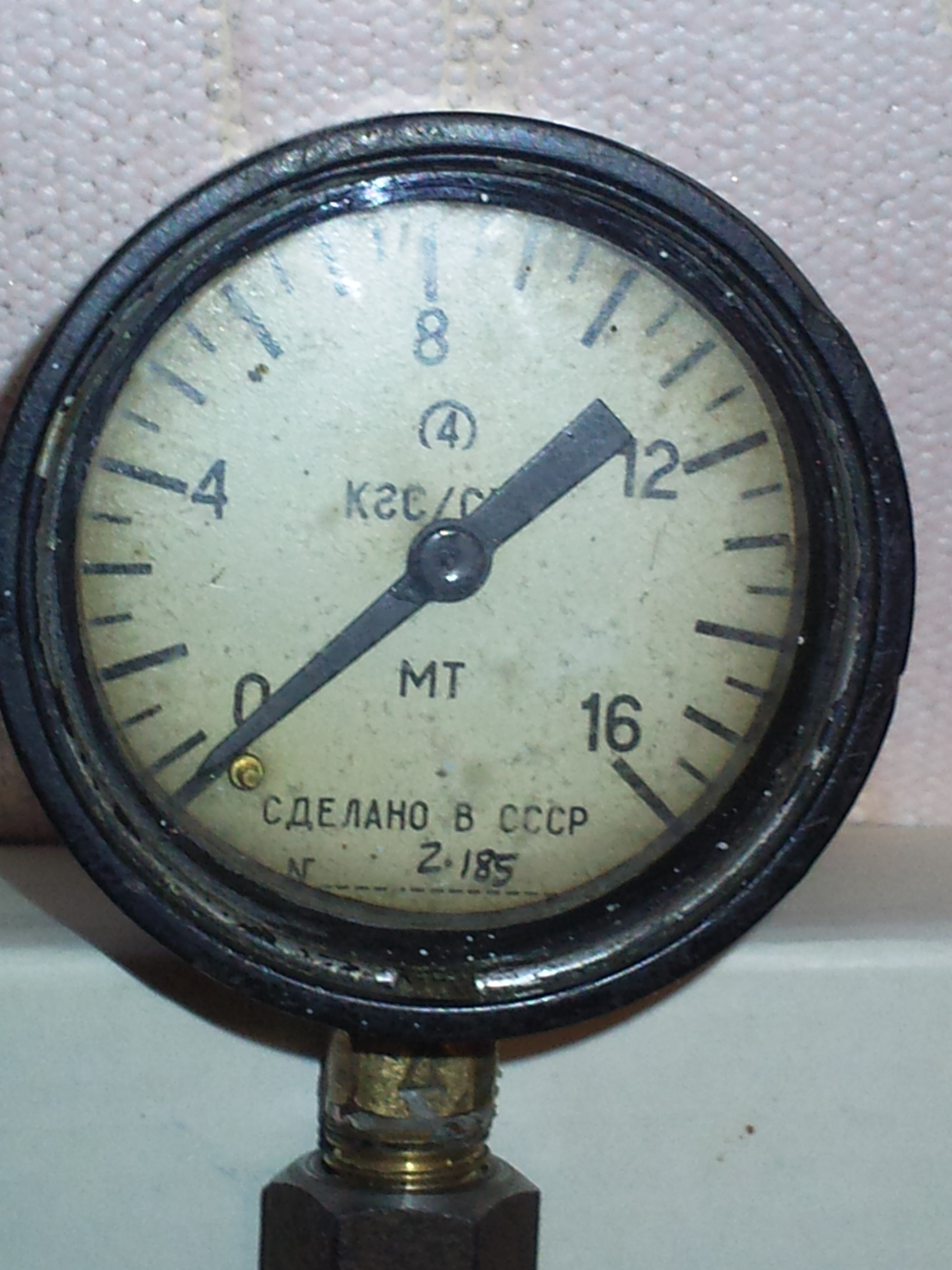

Привет!Проблему с настройкой смеси решил, оказалось, обрыв в фишке провода на ЭГРД. Запаял и настроил смесь по вольтметру. За одно решил проверить давление по этому монометру. Скажите годится такой? Через тройник между дозатором и входным топливопроводом подключил монометр, завёл, выдало где то 6.9 атм. Потом вместо пусковой - (перемычку не ставил,завёл так, или это не правильно?)выдало тоже 6.9атм. Как я понимаю насос под замену? А что ещё нужно менять и почему системное не 5.1-5.6?
Потому что манометр скорее всего пи...т. Причем тут насос??? Манометр под замену!!! Класс точности у него 4 - это гомно. Цена делений манометра - 0.5Bar, это слишком грубо для КЕ и шкала измерений аж до 16 Атм/Bar.. Самое классное, это когда класс точности от 1 и ниже, градация манометра по 0.1 Bar и шкала измерений до 8, ну или 10 Атм/Bar.
