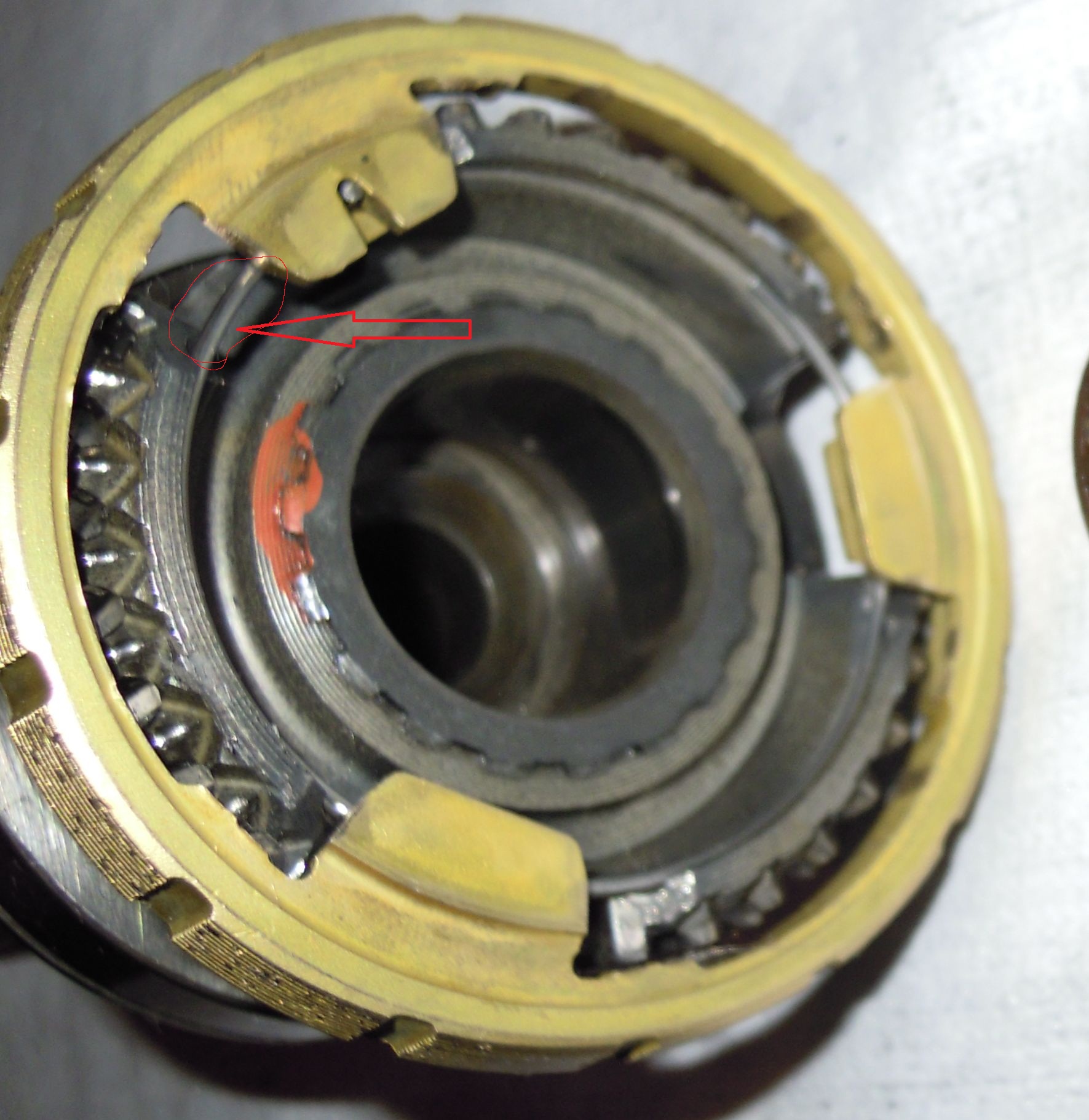

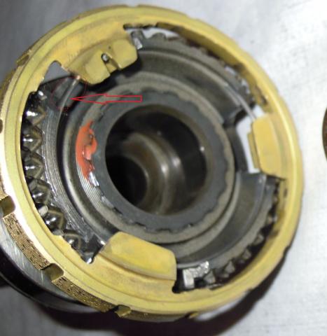

Отправлено 02 February 2013 - 00:00
а можно про эту тему по подробнее, а еще лучше с фото))) тоже имеется такая проблема, стало лучше после смазки wdшкой самого рычага, но хочется, что бы все летало)))
При переключении передач проблема не только в рычаге переключения, но и в кольцах синхронизатора, точнее пружинящие кольца на них и шестернях, куда эти кольца перемещаются.
После замены МКПП все стало ок (кпп 716 от W123 брал не глядя за 1500), перебрал по фото отчету на форуме (разобрал ВСЁ), каждую шестерню промывал отдельно. Заметил, что при переключении передач кольца синхронизаторов (то ли из-за усталости пружинящих колец, то ли из-за выработки в шестернях,куда эти самые колца смещаются ) ход последних бал немного затруднен.
на рисунке выделено пружинящее кольцо, которое смещается из данного паза внутрь вала (шестерни).
