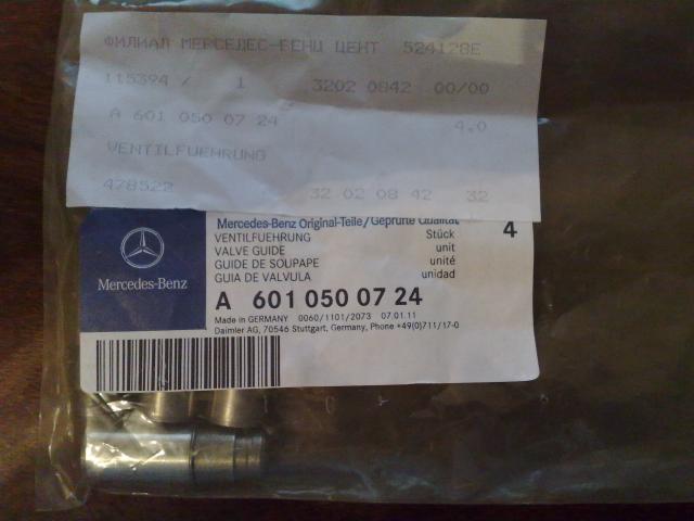

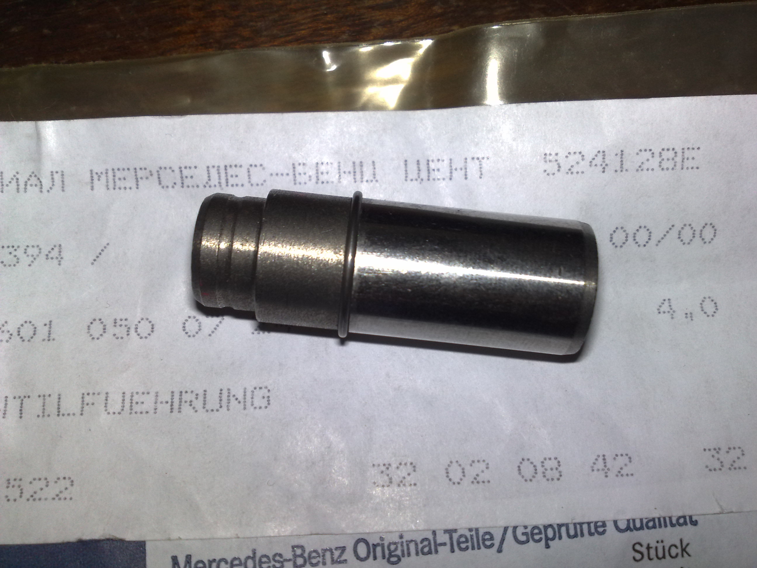

Пришли сегодня втулки клапанов, возник вопрос оригинал это или нет? Сделаны из чугуна в то время как на моторе из латуни. Надо заметить из оригинала заказывал еще звено цепи так оно однозначно оригинал Iwis. Весь в раздумьях подскажите кто что думает.

Оригинал.
Чугун даже получше будет. За счёт графитообразного углерода он будет обеспечивать меньшее трение.
У нас раньше сёдла клапанов делали из бронзы, а сейчас чугунные.

Спасибо большое успокоили а то уже думал 4 штуки и неделя времени псу под хвост.
