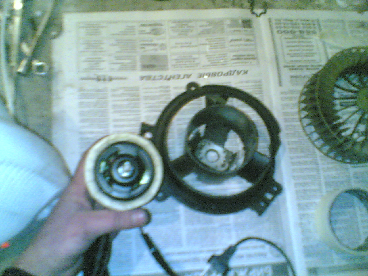

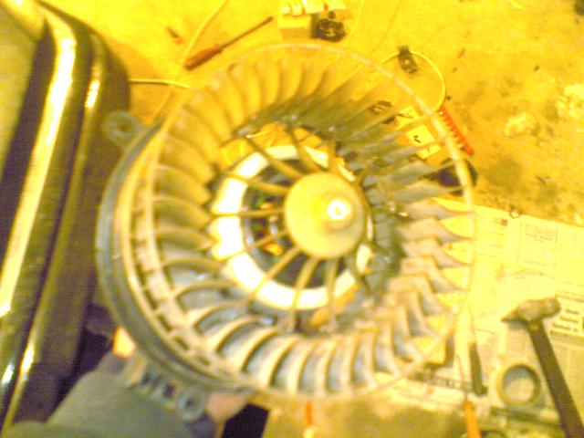

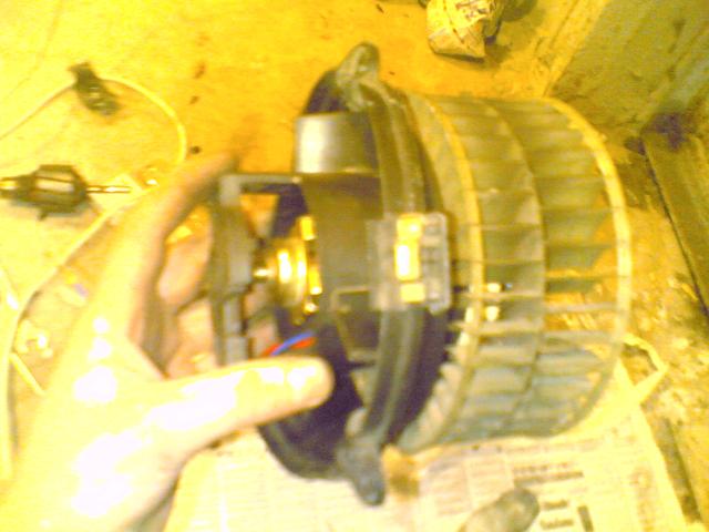

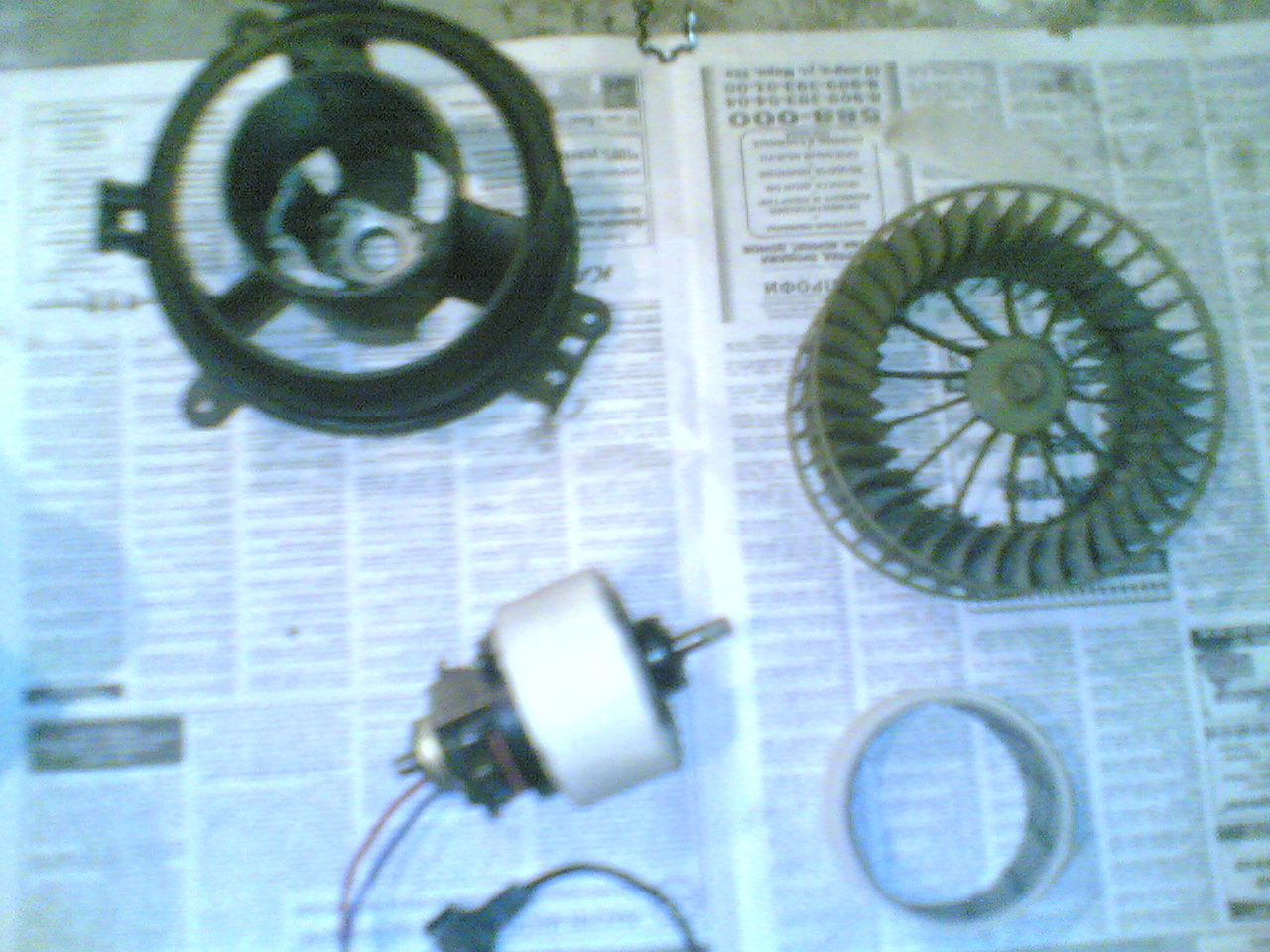

бЕРЕМ МОТОР ОТ ПЕЧКИ ВАЗ 2109 И НЕМНОГО ДОРАБАТЫВАЕМ
ПОЛОВИНОЙ РУЛОНА МАЛЯРНОГО СКОТЧА ))))
ВСТАВЛЯЕМ В ШТАТНЫЙ КОРПУС С НАДЕТОЙ УЖЕ КРЫЛЬЧАТКОЙ
НО НЕ ДО КОНЦА А ТО КРЫЛЧАТКА ЗАДЕВАТЬ БУДЕТ ЗА КОЖУХ
вУАЛЯ ДУЕТ ! ))

ЗАбыл сказать не забудьте поменять полярность мотора , а то дуть будет не туда ))

Я так понимаю суть колхоза это замена мотора.что за мотор на тазопечке и скока стоит? Бошевский мотор на бескондейную пеяь стоит 1700 рублей

Не печка, а моторчик вентилятора. не видлел таких моторов от 09, те которые вилдел хорошо встают на 201. скотч со временем просядет и он начнет шкрябать,я фиксировална оч длинных шпильках, на таком моторе не знаю как

Смысл в том что я добавил эту статью для тех кому не хочеться покупать оригинал, можно и колхоз лепить , пару лет отработает тока так , разобрать все панели до печки и снять её 15минут , купить в магазине за 500 рублей мотор от ТАза и всунуть его за пол часа всё соберешь и греешься , не жели ждать мотор оригинала , ездить мерзнуть раз два и готово ! И всё работает будь здоров ! Я всё равно в итоге поменял просто фтулки на свооем старом но некотрое время использовал данный вариант вот и всё !

Спасибо , люди просто наверное не читают в какой подраздел я кинул отчет , он так и называеться НЕ ТРАДИЦИОННЫЕ МОТОДЫ РЕМОНТА (ПОРОСТУ КОЛХОЗ) что тут обсуждать , А чо скотч то не нравиться мне кажеться он прослужит зиму точно чо с ним будет ! Вот возьми рулон скотча малярного и попробуй его размочить или заморозить чо ему будет то ?! С годами не спорю а на время пойдет !

а моторчик печки перегреваться не будет?

Не тот, видимо, материал... обороты мотора, температура...

Мотор греться не должен , если он в порядке , там полным полно места для теплоотвода , в районе щеток и переднего подшипника !
