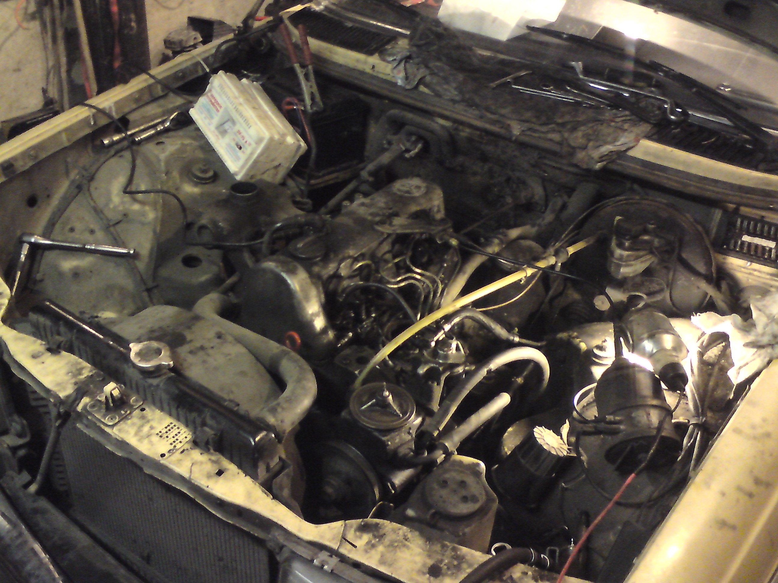

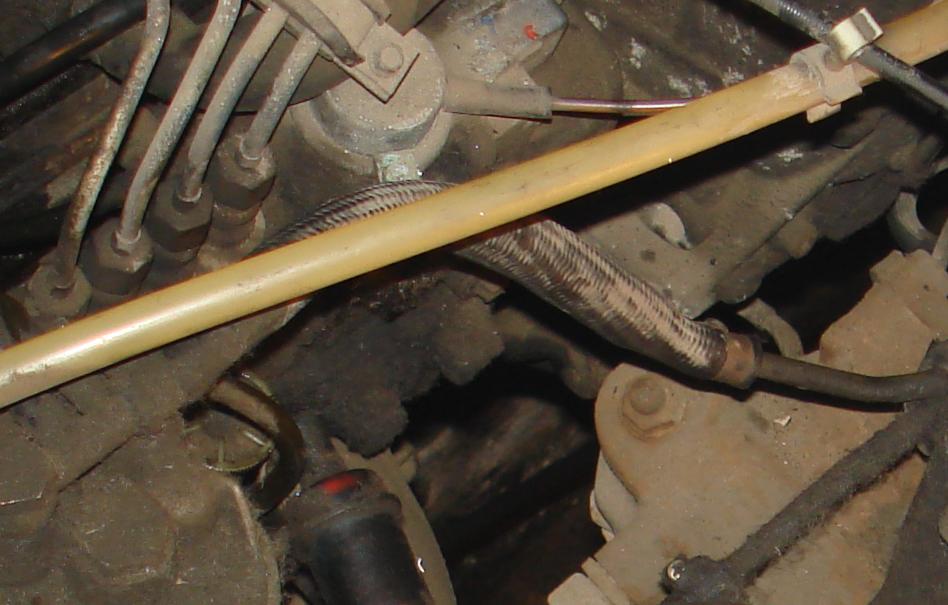

Стоял несколько лет, стартером крутит хорошо но не пук-пук. Обратил внимание что шланг обратки раздут, снял его, дул, дул в него, в сторону бака, лёгкими не продуть. Чуть чуть что-то еле проходит, почти полный глушняк. Это нормально?
От прежнего хозяина, удалось узнать что мотор потихоньку всё хуже и хуже заводился стартером, а потом только с галстука. Шланг обратки внутри армирован нитью, я его ещё и заводить не пробывал а он уже имел такую форму.
С верёвки пока нет возможности попробывать завести.

Шланг такой и должен быть.

Для начала проверить свечи, зазор клапанов, форсунки.
Фильтр грубой очистки на фотке какой-то уж совсем чёрный :shock:. Да и тонкой очистки туда же под замену, лет десять наверно не откручивали.
А трубка обратки? в бак должен быть свободный сброс?

ну не то чтобы свободный, но продаваться должен. Если что, то обычный насос в помощь.
Шланг обратки нормальный - это оригинальный мерседесовский шланг.
