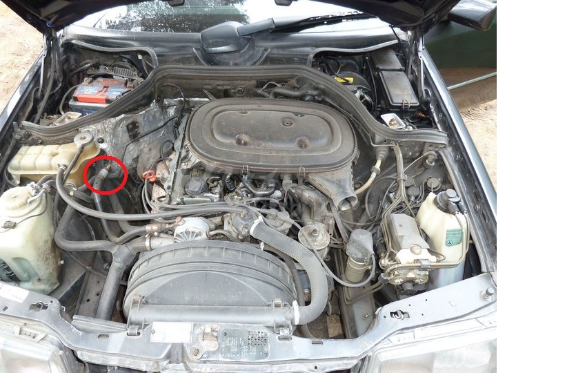

Доброго времени суток. Преобрел себе 124 2,3 с ASD. Но такая продлема. Подтекает шланг, который идет от насоса к трубке. По какталогу не могу его найти. Узнать бы его стоимость. Можно ли на время заглушить этот шланг без вреда для всего остального. И еще такой вопрос: при замене этого шланга нужно ли как то прокачивать систему? или она сама воздух выгонет. для наглядности фото. место течи обвел красным. Зсли уже была такая тема, тос ильно не пинайте. За раннее спасибо.

есть такой б\у пол года, стоит 1500р. есть б\у неизвестно сколько стоит 500р.
при замене ничего прокачивать не надо.

Я так понимаю ты в москве находишься. Если ничего у себя в воронеже не найду, то обращусь к тебе. Еще вопрос, какое масло лить в эту систему. Такое же что и в ГУР?

нет, своё.

а по подробней можно?
скажем так какое масло можно купить на подливку в нормальном магазине, а не ждать оригинал неделю.
