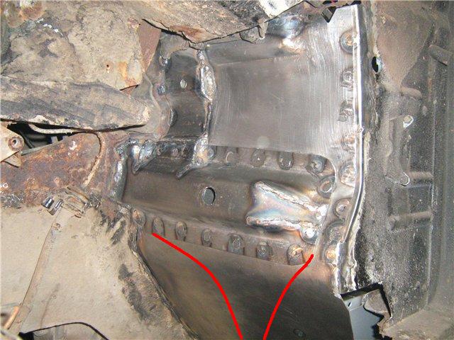

Здравствуйте! Занимаюсь восстановлением 116-ого, начал с кузова. Т.к. машина была в Псковской области, то местные кулибины варили кузов как им видиться а не как оно было и поэтому прошу у вас помощи. Может у кого-то есть или кто-нибудь сделает фотографию нужного мне места? На фотографии отметил, интересует часть арки, которая является стенкой у ног водителя(сумбурно описал). Т.к. на схемах елкатс не понимаю есть тут дополнительное усиление или это колхоз у меня. :redface:

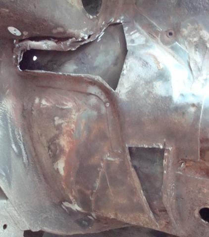

Лови . Делал максимально похожим на оригинал.
А в начале ремонта было так
В процессе
8 916 256 82 88 Константин

Спасибо, Константин! Выручили! :hi:
На выходных пойду опять варить и сделаю фотографии этого места у себя :redface: Екзист совсем обнаглел, пустой брызговик стоит 90т.р., он что, из золота? :confused:

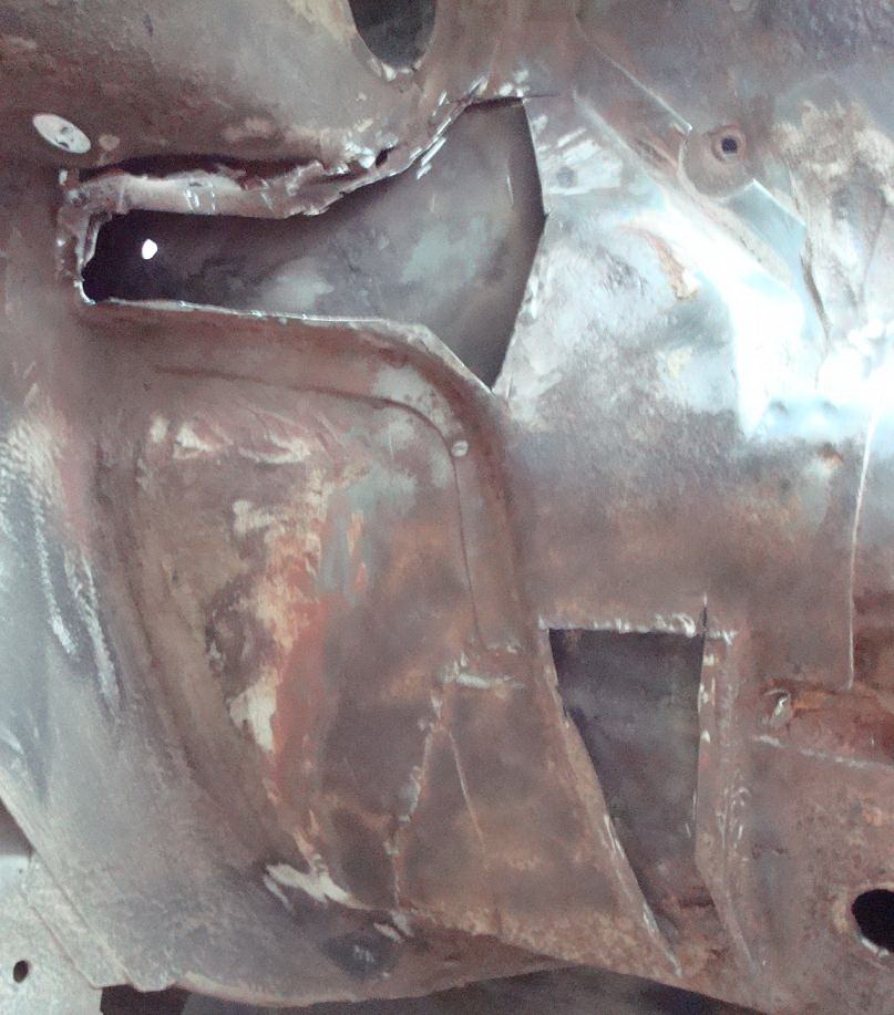

Здравствуйте! Как и собирался, выкладываю фотографию моего места на брызговике, как и говорил, оно не похоже на тот, что на фотографиях ранее.
http://www.oldmerin..../attach_add.png
Много еще работы по кузовне предстоит :hitrost:
У меня на обоих точно так как на этом фото,дыр правда уже нет:)

Не очень понимаю честно говоря.
Почему вы решили отказаться от изготовления как в заводском варианте?
Скорее всего потому, что от оригинала уже ничего не осталось - усё поела ржавчина.
