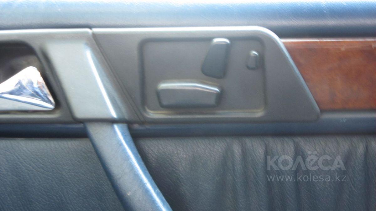

Приветствую мерсоводы=)
Гадаем по фото не проходим мимо=)
Мурз 1995 год 300d_turbo=) пробег вроде как 300тыс.
Цвет серебро кондей, эл салон, люк, ПЭП, судя по заднему номеру из япии=) салон кожа, эл шторка, круиз, asd, вроде все.
вот фоточки других нет=)
Собственно вопросы=)

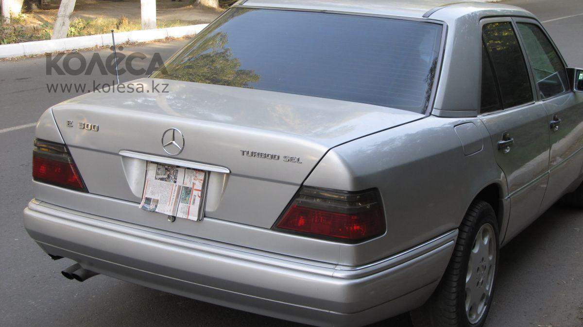

Меня смущают задние фары китайские=) надеюсь просто старые хозяину не нравились...

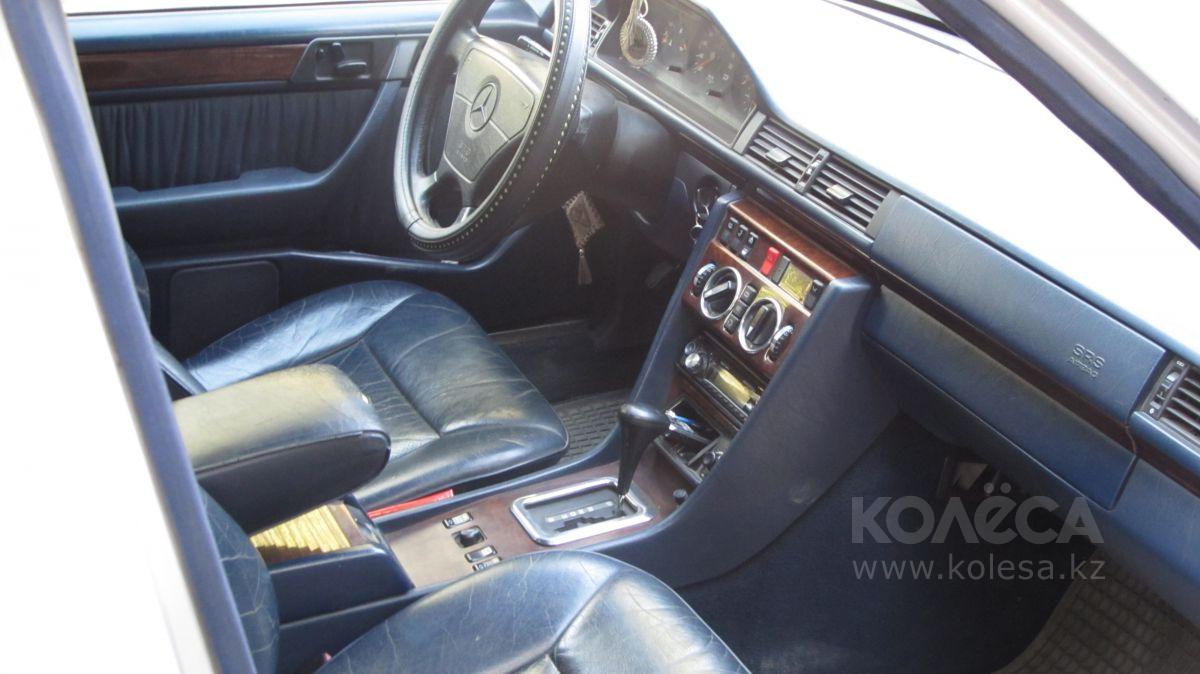

Салорн весь почему то синий ну да ладно япы с их вкусами эт нормально=)

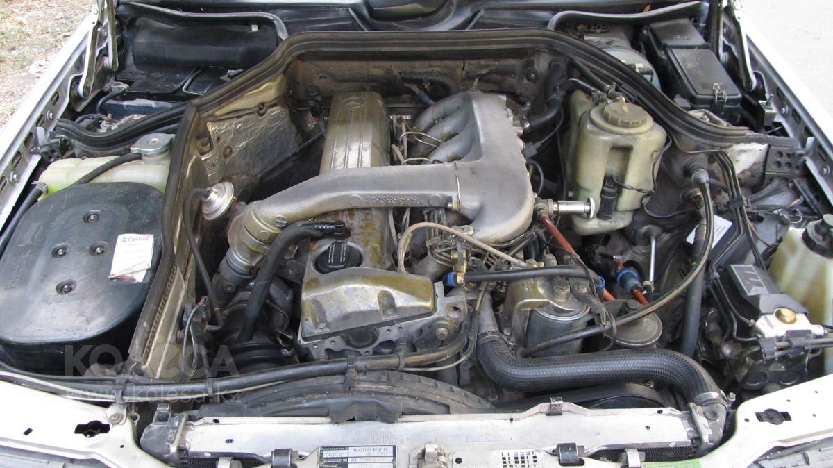

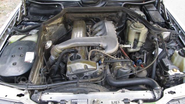

И на фотках двигателя меня настораживает какой то красный шланг с фильтром грубой очистки который идёт к ТНВД что это такое может кто знает=)

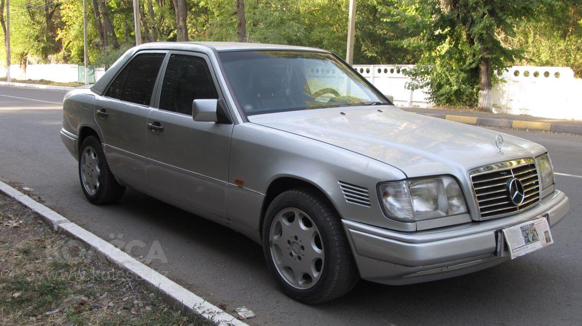

Какой то он замученный, кроме задних фонарей решетка китайская, передние фары какие то свежие, не окажется, там потом "хрустальная оптика" :biggrin: , я дизелем таким не владел но сколько видел под капотом, тут что то наколхожено с подкачкой, видимо от трактора насос. И вобще мне покоя не дают повторители поворотов на крыльях, они были на машинах для япии, да и чесно скажу первый раз вижу мерс дизель из япии.

603 турбики выпускались до конца 1995, поворотники идут на японских проверено=) и дезяля тоже у друга турбик из япии=) вот фонари и этот шланг блин мне покоя не дают=)

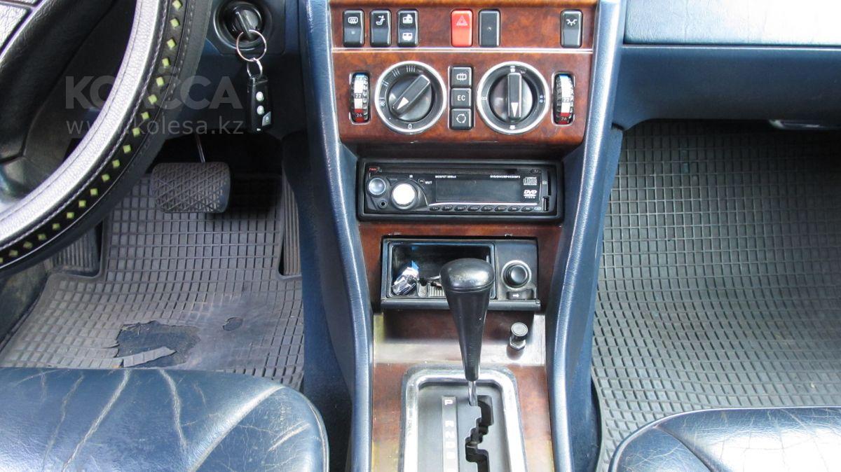

а мне не понравилось то что отсутствуют верхние фиксаторы передних фар. И куда опять дели ИК ключ выкидушку?
И что за колхозина под пепельницей?

Машины для Японии отличались несколько от европейских версии по комплектации, восток дело тонкое... По мне машина запущена и 150-200 рублей Вы в нее вложите, а так по фото я бы даже смотреть не стал. Если с дизелями дружите и руки на месте проблем нет, мотор чума, если живой!

Возле правой передней фары д/быть типа антенны-указатель габарита- его нет может сняли.

Задний номер квадратный может быть и Америкосом
На фото там ручной носос подкачки соляры - точно. Нафига он там ведь у 603дв. автоматическая подкачка (крути стартером движок пока не заведется) - значит что-то с ТНВД - колхозили. Обрати внимание.

2_Kuanysh спасибо большое за инфу! возможно и америкос, видно оптику сменили и всё=)
вин я просил что то нет пока да и обьявление с продажи ушло подожду всплывёт опять буду общаться=) по поводу насоса это очень удобно в сильные морозы, так как бывает солярка в баке не замёрзла, а в трубках у тнвд и в фильтре начинает парафиниться, а тут этим насосиком прокачал без заводки солярка протолкнулась к тнвд и потор ток люч повернуть и всё и стартеру легче и мотору=) думаю папе вкорячить ток вместо ручной подкачки электрическую перед фильтром поставлю и кнопку в салон пришёл прокачал ключ повернул и поехал=)

У меня в -35 на зимней соляре заводилась с пол пинка, главное чтобы нормально работали свечи и т.д.
Было дело замерзла летняя соляра с антигелем (мало добавил) в -18 и сильном ветре, на горячем движке -поехал в больницу на окраине на 30мин отлучился и прихватила трубка подачи под днищем. Пробовал бутылку из-под минералки 2,0л с солярой ставить на подачу - хрен хватает только на езды на метров 200м и все бутылка кончается :), насос в бак все перегоняет. Помогла только буксировка в гараж и фен на 1,5 часа под днище. Думаю если прихватит то никакой ручной насос не поможет. Если все нормально работает то колхозить нет смысла.
Прикинь если бы замерзла обратка - я бы завел поехал, насос толкает соляру а ей некуда деватся -кароче первыми сдалась бы трубка обратки возле фильтра наверное - и вся соляра полилась бы на движок и где-то через мин 20 закончился бы весь бак, а про возгорание и думать не хочу.
Зимняя соляра или летняя с антигелем (HI Geer 100мл на 40л) и все, я мешаю их.
Летнюю заливать + антигель на заправке только когда проездишь на машине часа 1,5-2ч, чтобы в баке соляра нагрелась была теплая, только тогда антигель перемешается нормально (самое оптимальное -без хлопот). Или канистру домой и там добавить и перемешать (хлопотно и вонь, если капнешь куда-нибудь)
