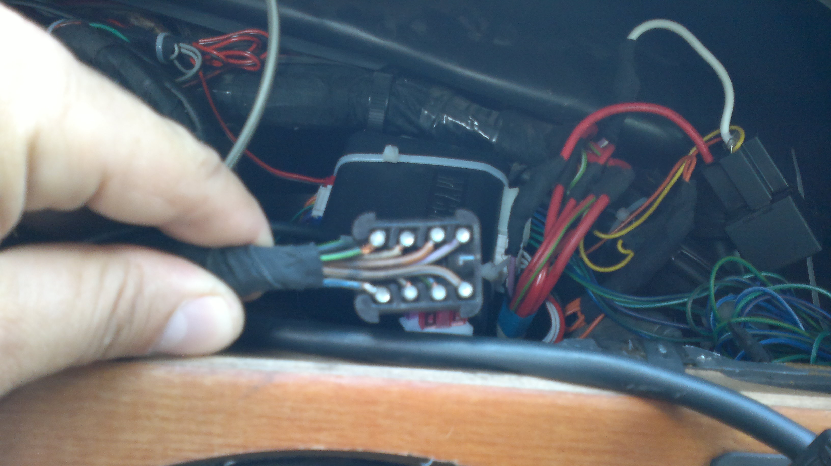

день добрый зоране извиняюсь за ошибки w 126 5л спидометр больше 40 не показувает кокда збрасываеш ниже 40 он держится а потом реска падает на ноль
У меня стрелка спидометра прыгала,подогнул контакты сзади на приборке 8ми пиновой фишке и все Ок.
