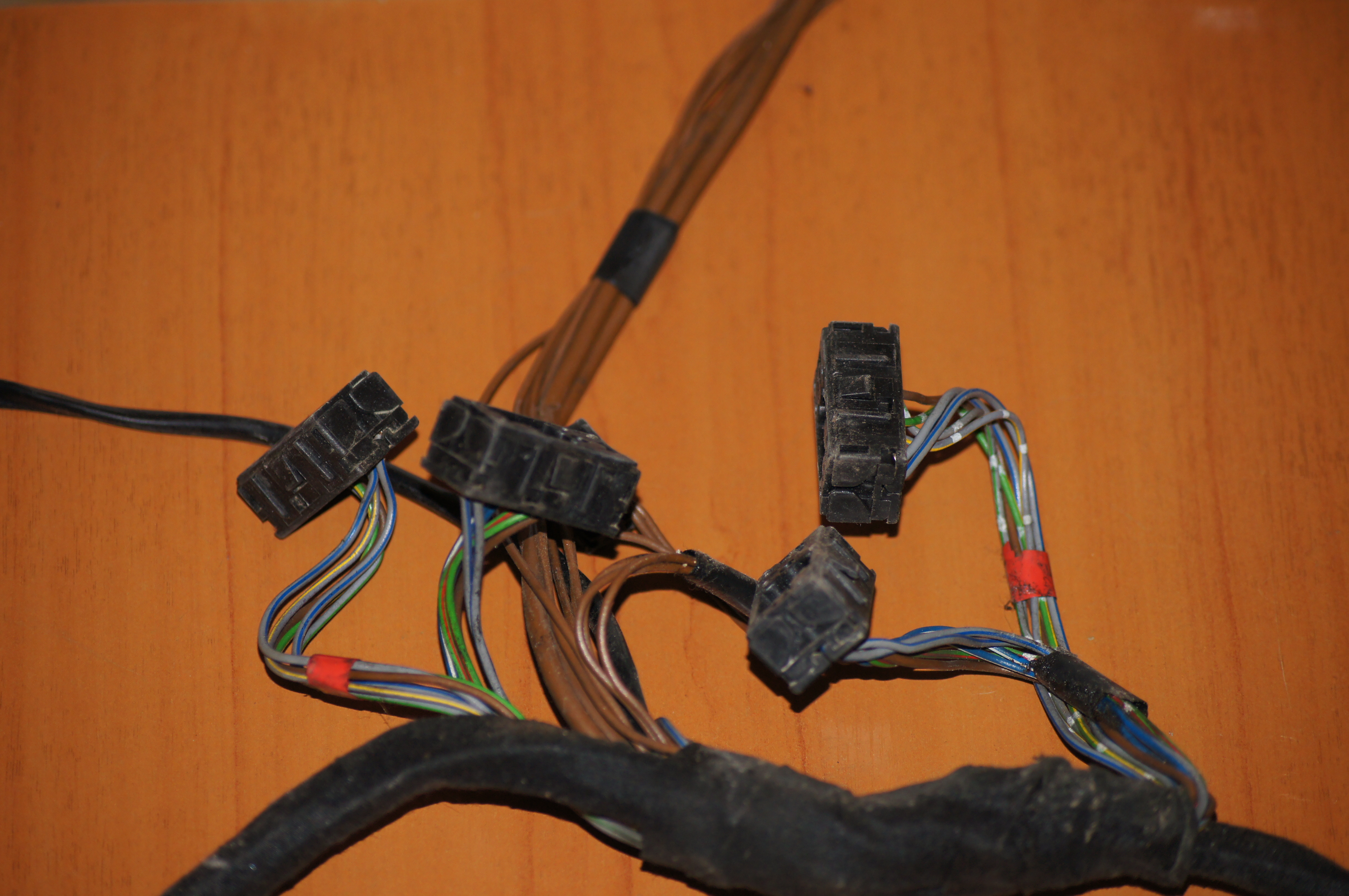

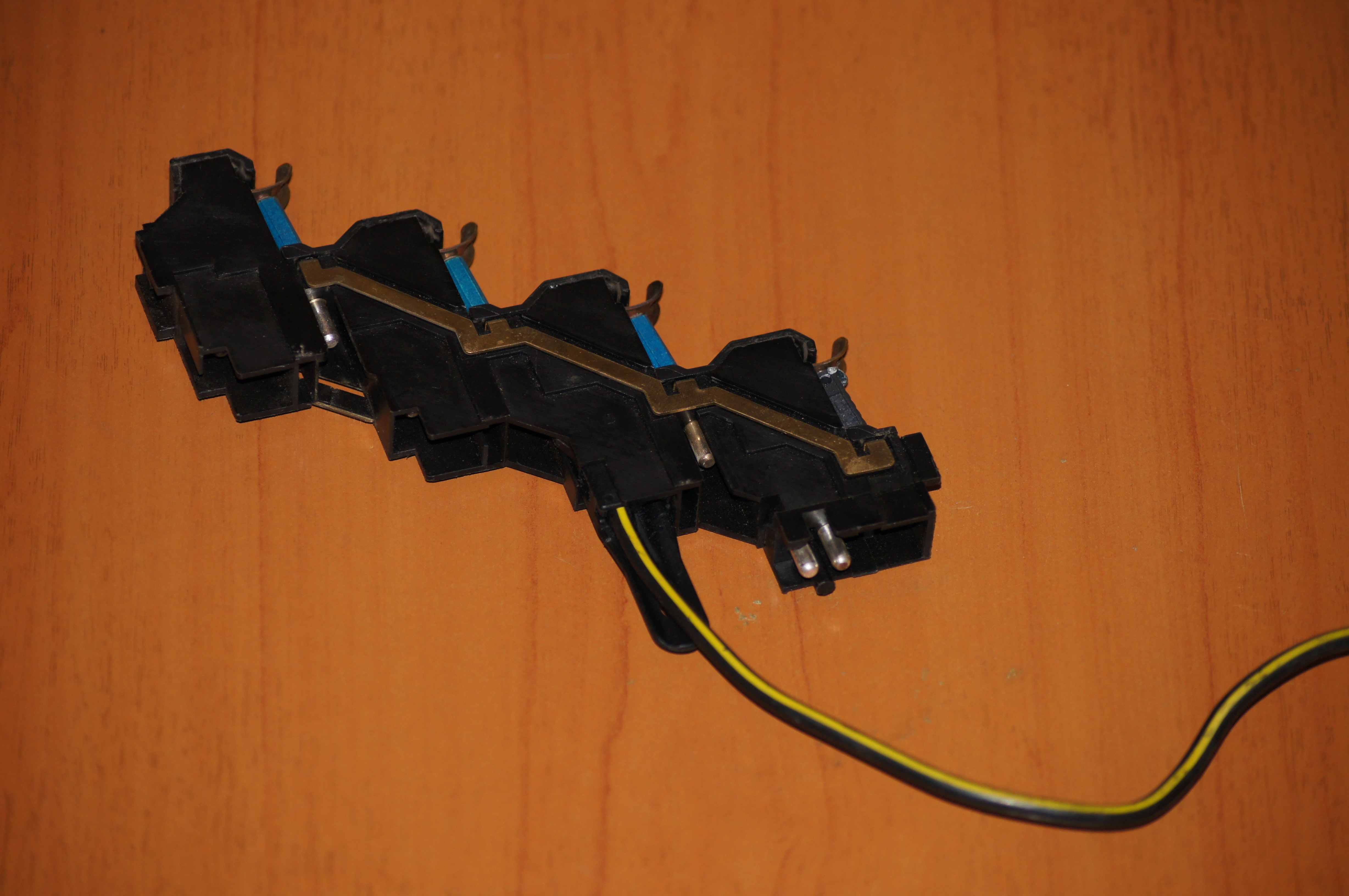

приобрел , комплетк с блоком комфорта
все понятно , но не знаю куда цеплять черно желтый провод , (идет рядом с проводом на вод.дверь
и еще один проводок идет от каждей кнопки роховый вроде.

черно желтый втыкается в доп секцию блока предохранителей, если надо могу фото сделать
розовых проводов там нет совсем! давай фото посмотрим

доп планка в блоке предов, ее может и не быть на некоторых авто
фишки кнопок, розовых проводов не нашёл, это под 4 ЭСП но разницы нет, единственное что ответвляется из этого района жгута, это коричневые - масса и серо синие(голубые) - подсветка кнопок(+)

вот мля . а у меня нет дополнительно секции предохранителей. :((
по проводам (фотка 2) вот черный провод который в лево уходит - его куда ? (тот что тоненький)

черный влево это два серо синих в кембрике, на конце контакт под болтик, это подсветка кнопок. подсоединяется на разъём за пепельницей, на нем уже есть несколько проводов такого же цвета
черно желтый это плюс через пред, сними с него пластиковый разъём, отверни блок предов, приподними и переверни и увидишь куда его можно воткнуть)))
