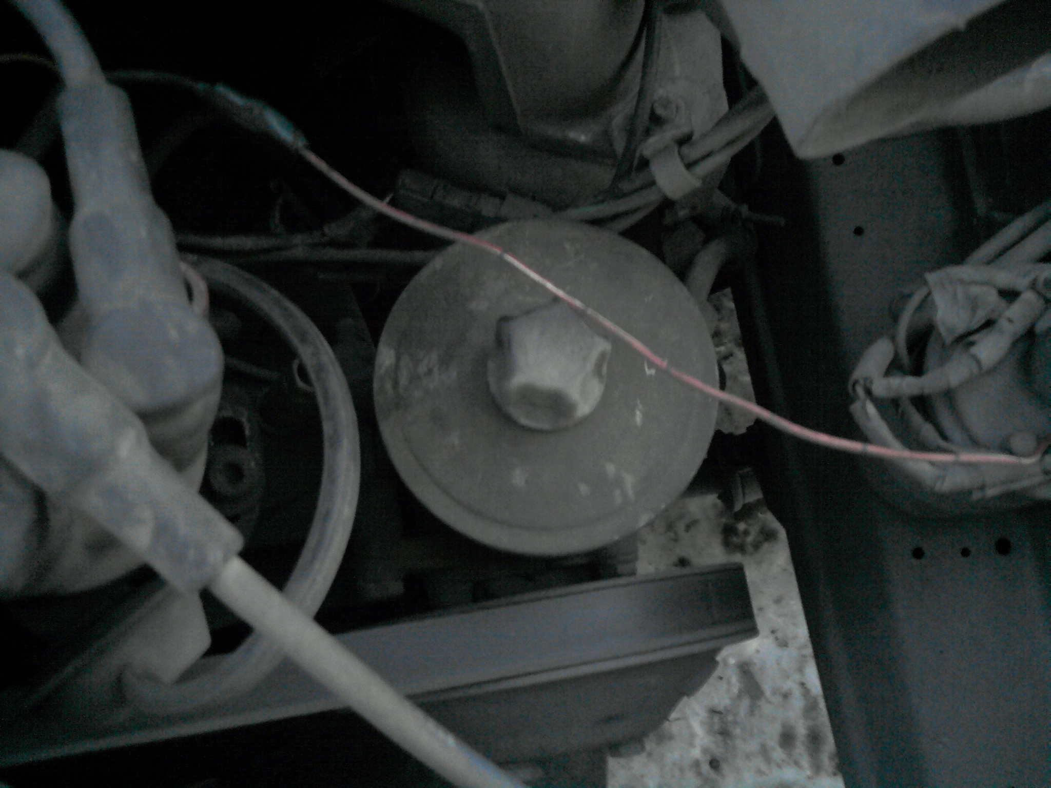

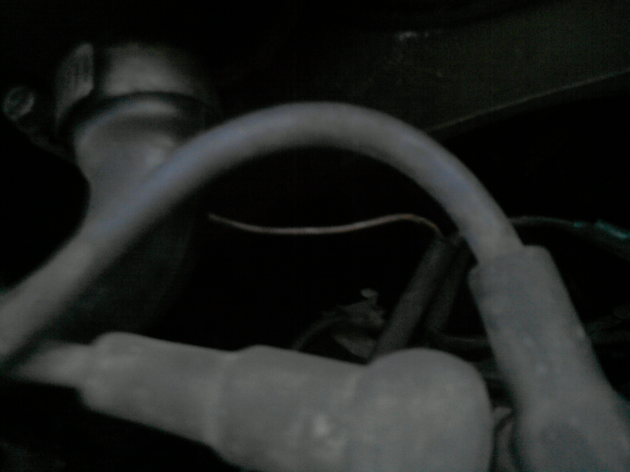

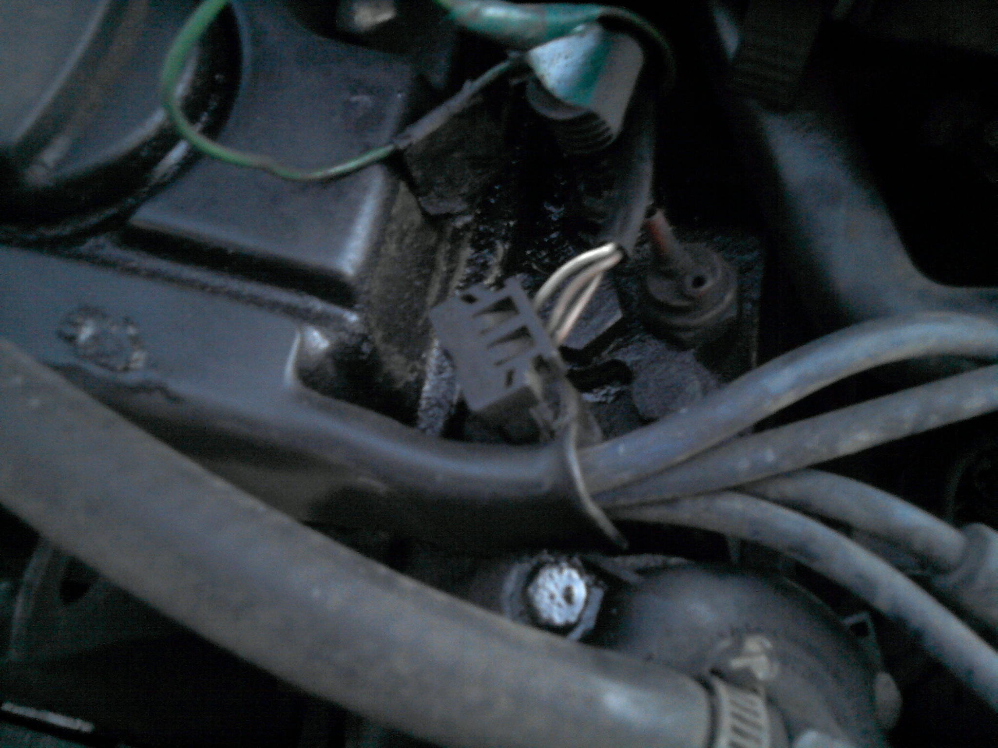

доброго времени суток!проблема собственно в чем-от предыдущих хозяев машинка мне досталась с такой вот проблемкой-один из проводов, идущих с эл.муфты вентилятора охлаждения замкнут на катушку на +, отчего муфта постоянно замкнута.Интересность ситуации в том, что на датчике, тоторый отвечает за включение этой муфты фишка стоит с родными проводами, и там колхоза нет.Вопрос-КУДА должен идти провод, который на катушке???я уже весь мозг сломал

ты проводок от катушки открути и перемкни между собой родную клемму -если муфта примагнитилась при включении зажигания то просто сдох датчик температуры и пред хозяин просто тупо подал +. Не зная что прощще замкнуть провода. Тогда проводок от катушки в топку а сам иди в магазин и покупай новый датчег-цена ему от 300 до 700 уплей

самое интересное, что коса, которая идет от датчика-неразрезанная, и провода там не обкусаны.датчик живой.

и еще скажите, может ли датчик накрыться в замкнутом положении?
