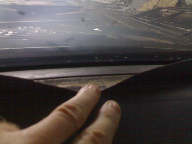

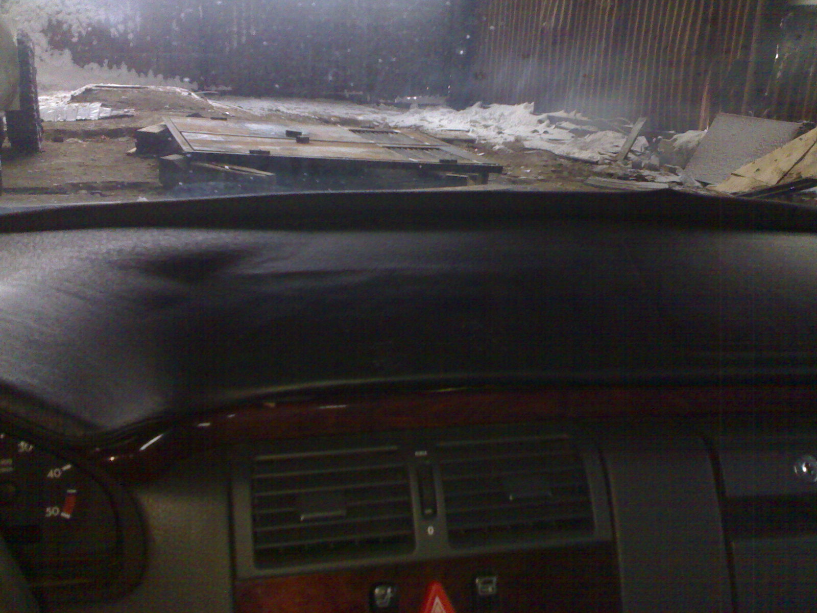

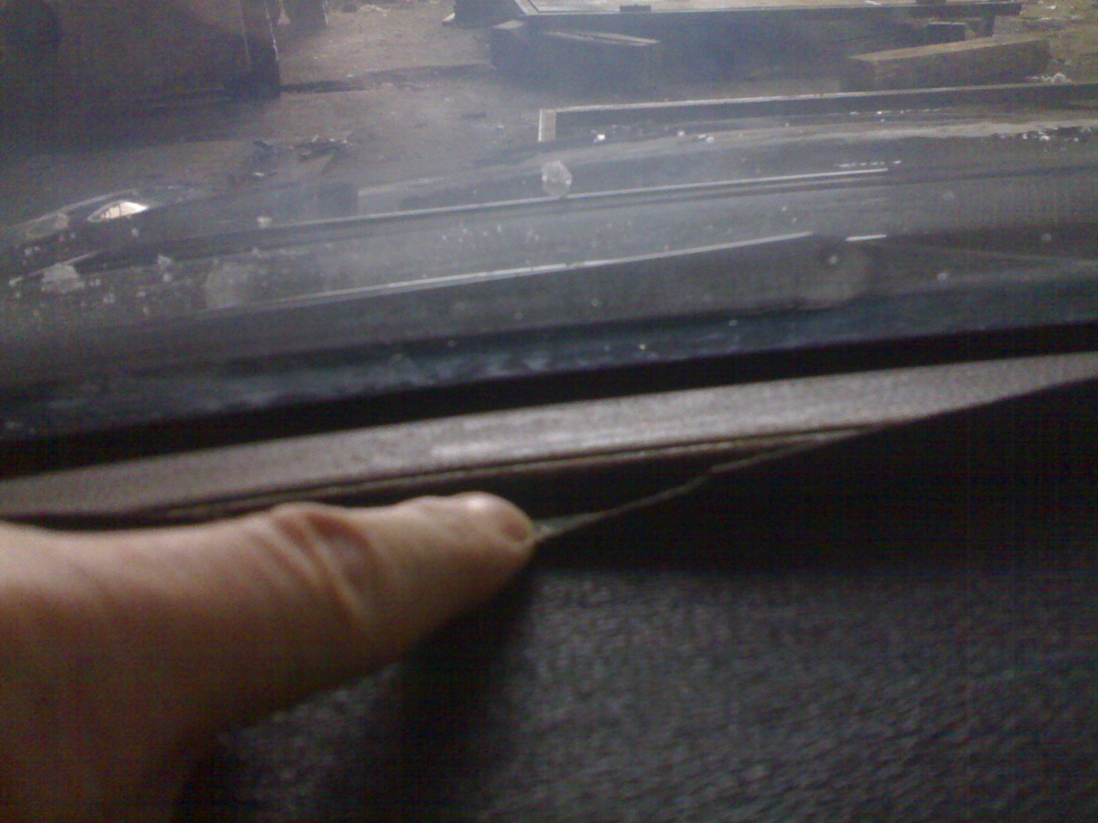

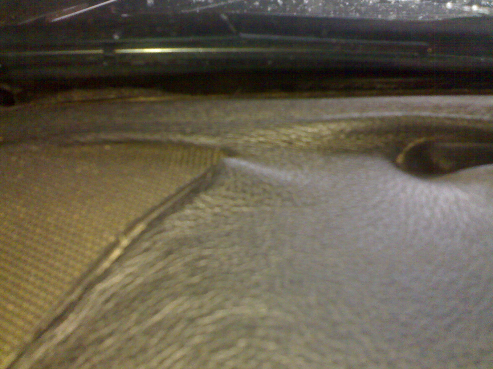

#12 ОФФЛАЙН   tvg-66
tvg-66
  • Cообщений: 26
    w210 E200CDI 2000гв
Отправлено 10 January 2012 - 22:09
да ,подушки нет. и еще кожа отклеилась. совсем плохо.
решил не перетягивать , а заменить торпедо на другую. вопрос подходит ли торпедо от w210 бензин 1997гв на w210 дизель 2000гв рестайлинг? мне на разборке предложили за 3000р торпедо от 1997г дорестайлинг.
