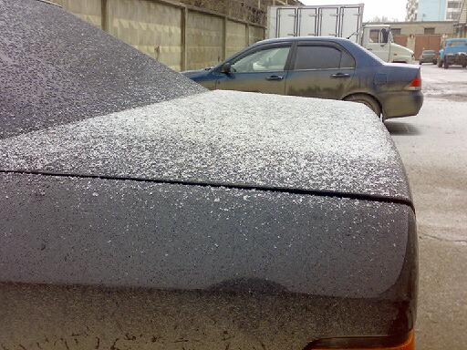

Была у меня проблемма с капотом,не ровно стоял,уже думал к кузовщикам обращатся,но благодаря форуму всё встало как надо!!Вот ещё осталось решить проблемму с крышкой багажника с одной стороны зазор гуд а вот с другой чуток приподнят ,видно по фото,причём если надовить на него встаёт как надо!!мне не нравиться!!!Как можно его усадить?Кто знает?

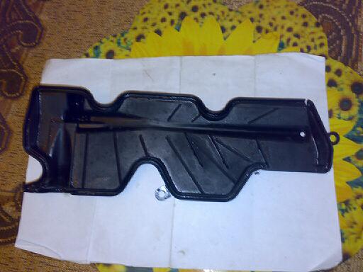

Да и дабы не плодить тему ,нужен сей девайс ,стоит с обратной стороны крышки ГБЦ .может есть у кого?А то у меня потрескался!!

c багажом хуже, мог быть бит. Принцип тотже. сначала открой и осомтри, есть 2 упора по бокам у фар и замок. ослаблеяшь замок и пытаешься закрыть до упора. если не идет, то еще ослабляешь ступеньки у фар. если нет, то бит, сделать мало реально

вариант с поведенной крышкой:
освободить от упоров и петли замка,
закрыть и смотреть как ложится,
если где то "торчит", то все легко правится руками
в твоем случае у стекла лежит вроде бы ровно, торчит у левого заднего угла
нужно руками против часовой стрелки поправить (за два угла берешь и легонько гнешь)

Проблема решена ,мож кому будет интересно ,замок держится на трёх болтах,причём он регулируется по высоте,всего то надо было его чуть опустить ,что я и сделал .теперь всё :applause:
