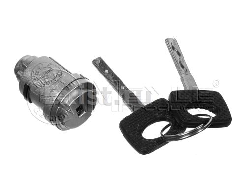

А лечинка отдельно есть в продаже Если можно подскажите номерок пожалуйста!!!!

026 460 0002 Meyle сам ставил рекомендую
