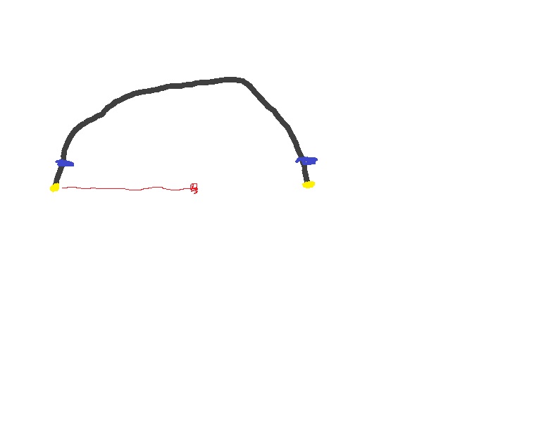

1)Черной толстой линией изобразил траекторию движения дворника.
2)Красная тонкая сам дворник
3)Желтые круги - парковочные места(левое и правое)
4)Синие метки - вот до сюда самостоятельно соскакивает дворник, и более не двигается.

Не художник, но попытался изобразить
Да ладно, Малевич - нервно курит... :gigi:
У дворника одно парковочное место. Когда выключаешь дворник, он доходит до низа стекла, останавливается.
Всегда в одном месте. И в одном положении. Разве не так ?
Второе место - это максимальный "взмах" дворника. Но оттуда дворник должен сам вернуться в место парковки.

просто однажды мне электрик еще старый моторчик поставил так, что парковался он с другой стороны, поэтому для меня что одна, что другая сторона - парковки, а так, да, вернее будет назвать вторую точку максимальным взмахом.
