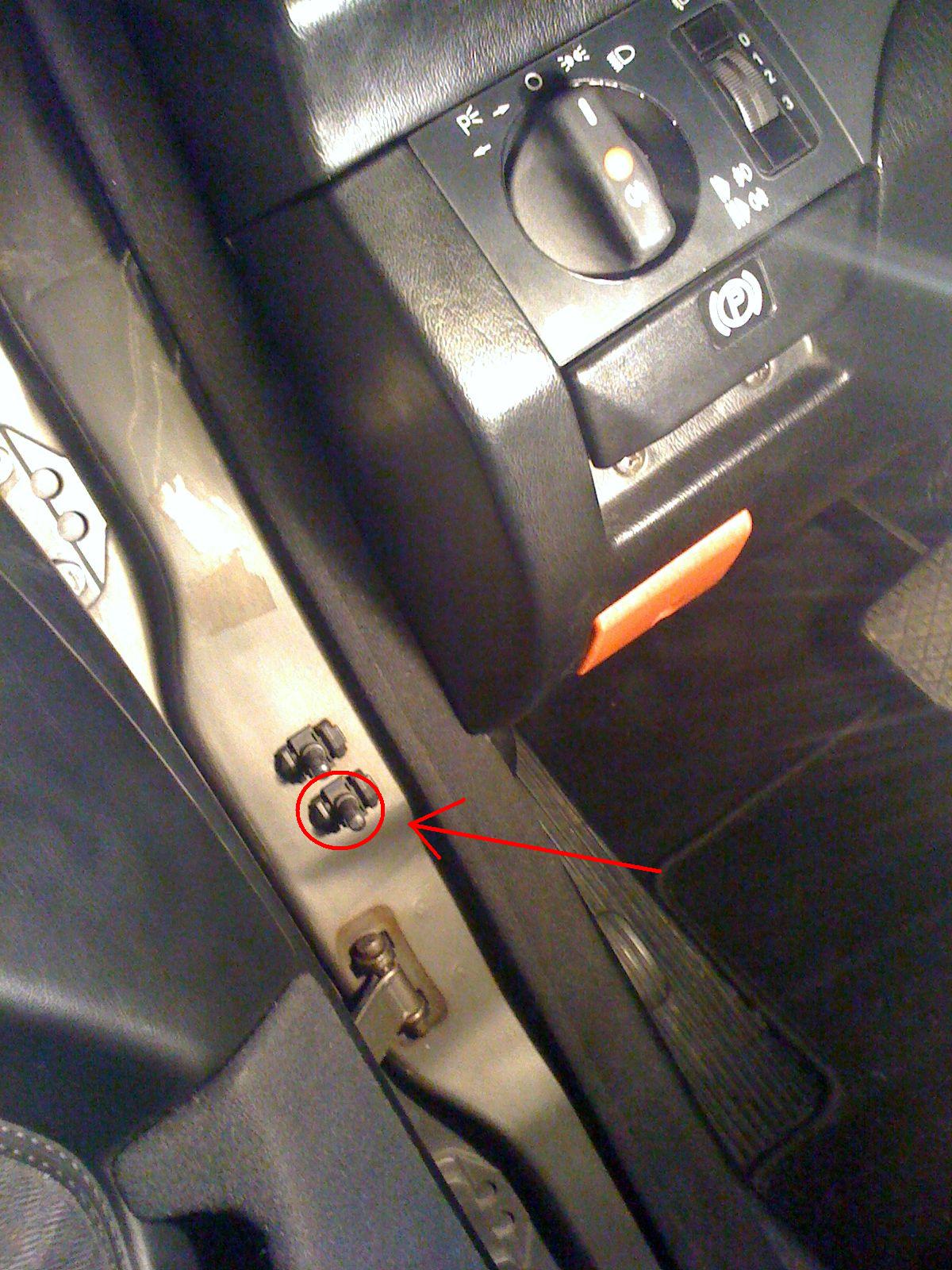

Формунчане всем доброго времени суток. Подскажите пожалуйста, на моем Мерседесе на передних дверях расположены 2 концевика, у знакомых у всех по одному, за что отвечает второй нижней? При его нажатие слышен небольшой щелчок!
Заранее всем спасибо за ответы!

тоже интересует этот вопрос, аналогично 2 концевика, причем когда разбирал машину нашел 3й =)) 1 из тех что был в стойке был не подключен, а то что просто внутри стойки болтался был подключен

второй возможно на подьёмники или на сигналку=)

Сигналки в те года не было...

наврядли, проводка штатная идет ( с виду)

Проводка от него идет штатная 100%, така же как и у верхнего.
Электростеклоподъемники.
Реле стеклоподъемников.
На заглушенной машине открой дверь, опусти-подними стекло.
Теперь нажми пальцем на концевик, и снова попробуй работу стеклоподъемников.

То есть при нажатом концевике стекло не должно подниматься-опускаться? я так понимаю? То же самое работает и с одним концевиком,по крайней мере у меня так,зачем второй?

Угу. На заглушенной машине - не должно.
А... ээээээээ, лисапед то у тя какой ? :)

Лесипед марки w124, и один концевик, и стёкла работают как надо, так зачем у автора 2 концевика?

Михаил, спасибо огромное за ответ! :beer:
