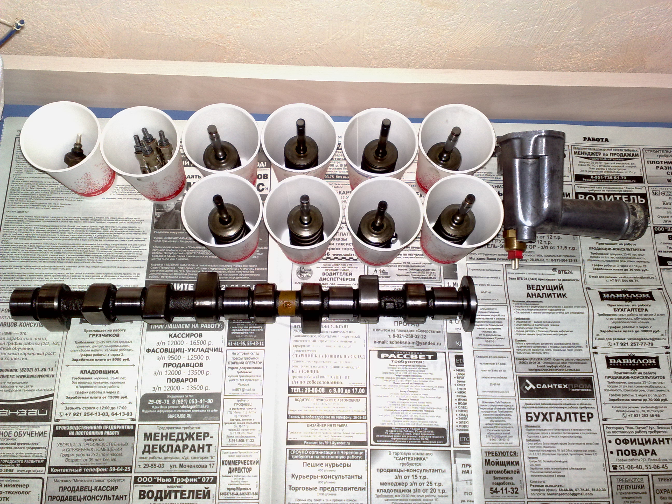

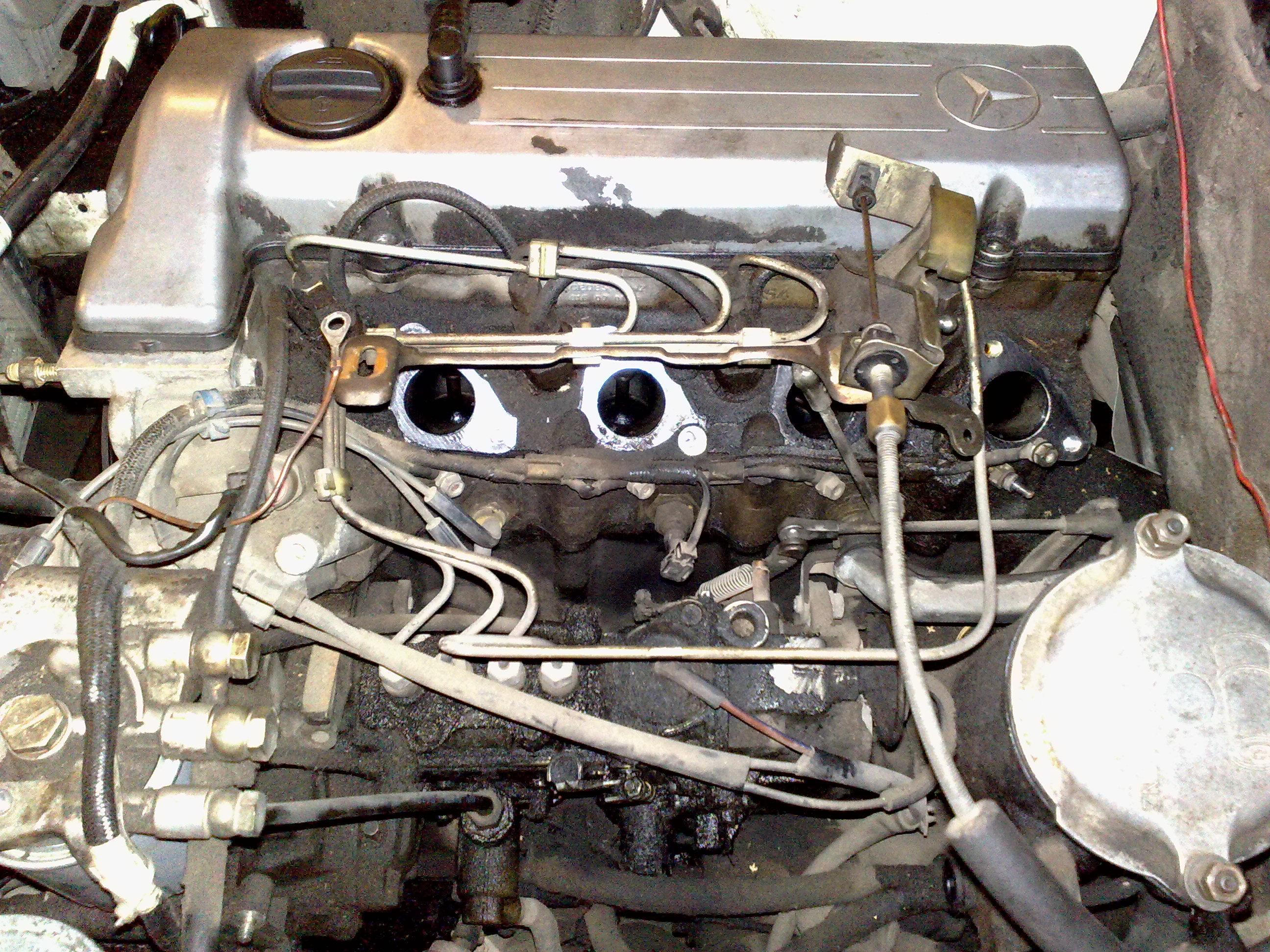

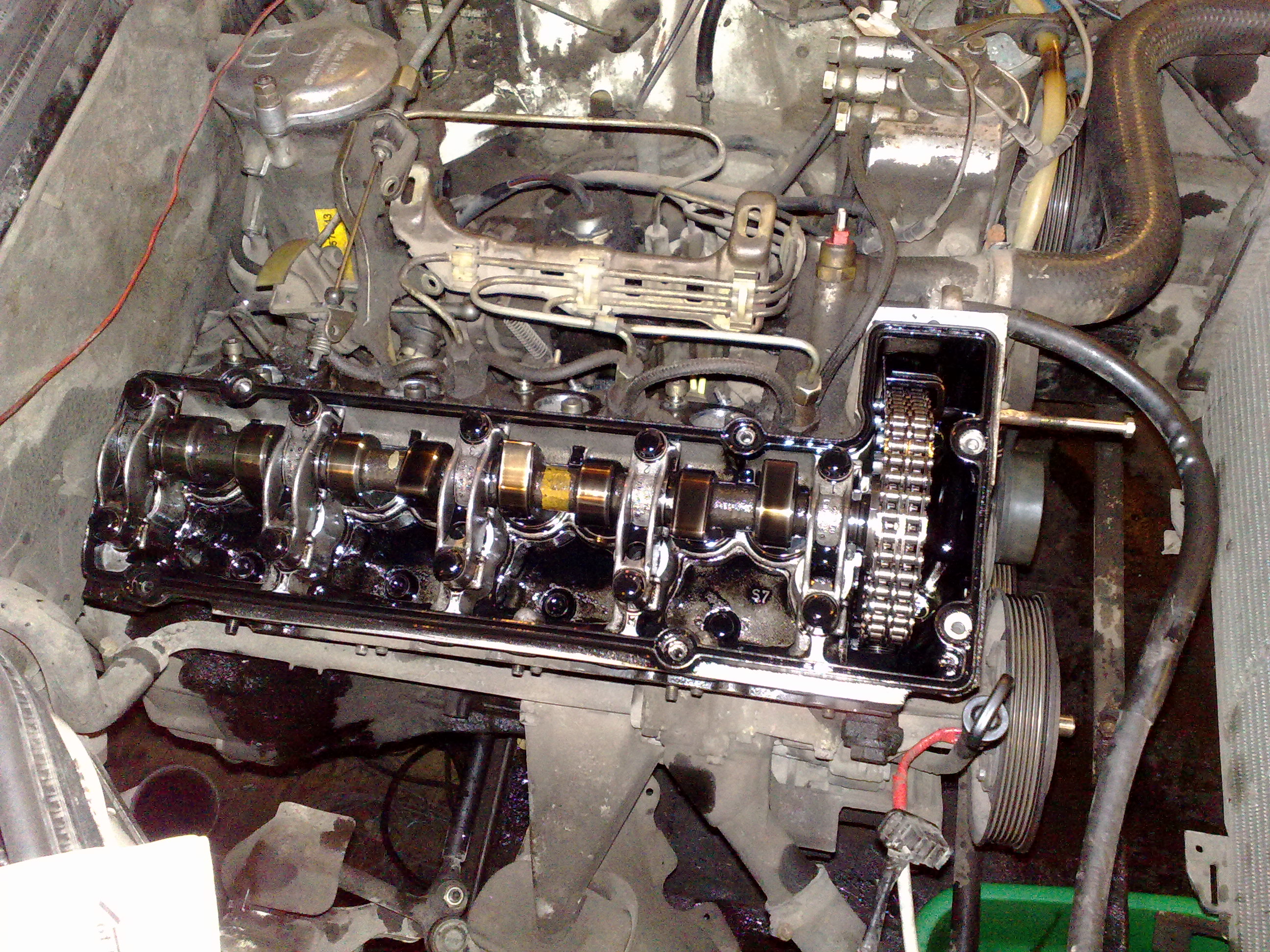

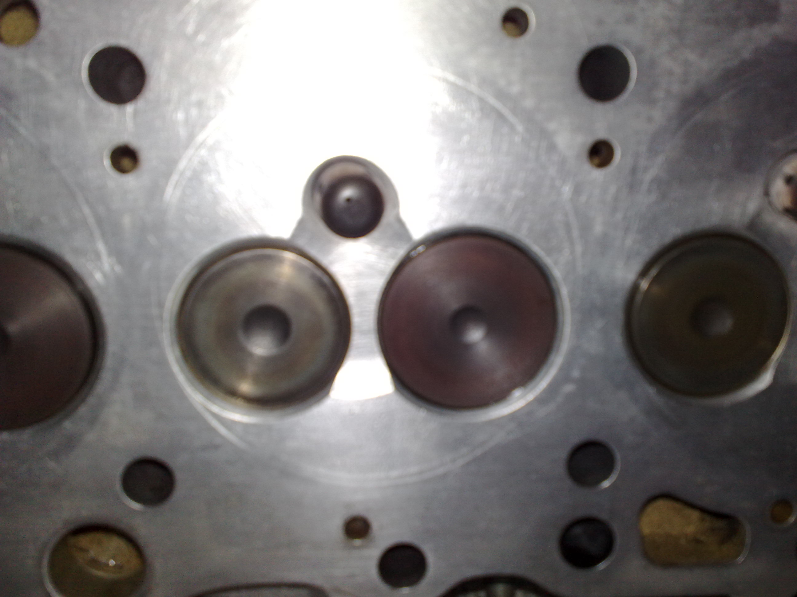

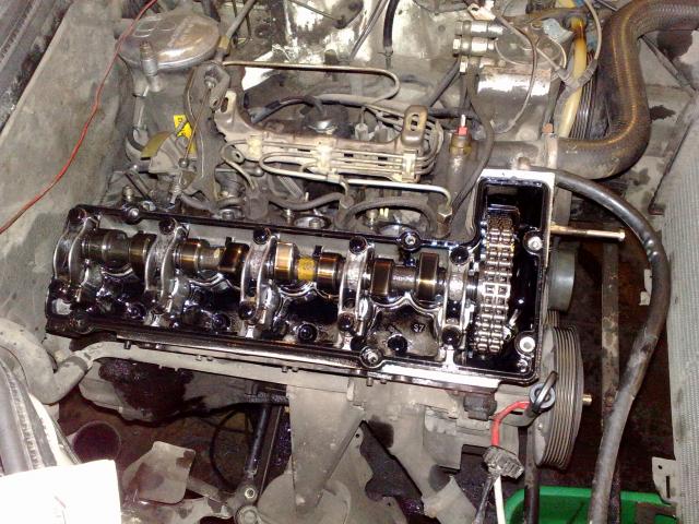

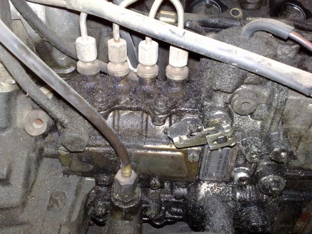

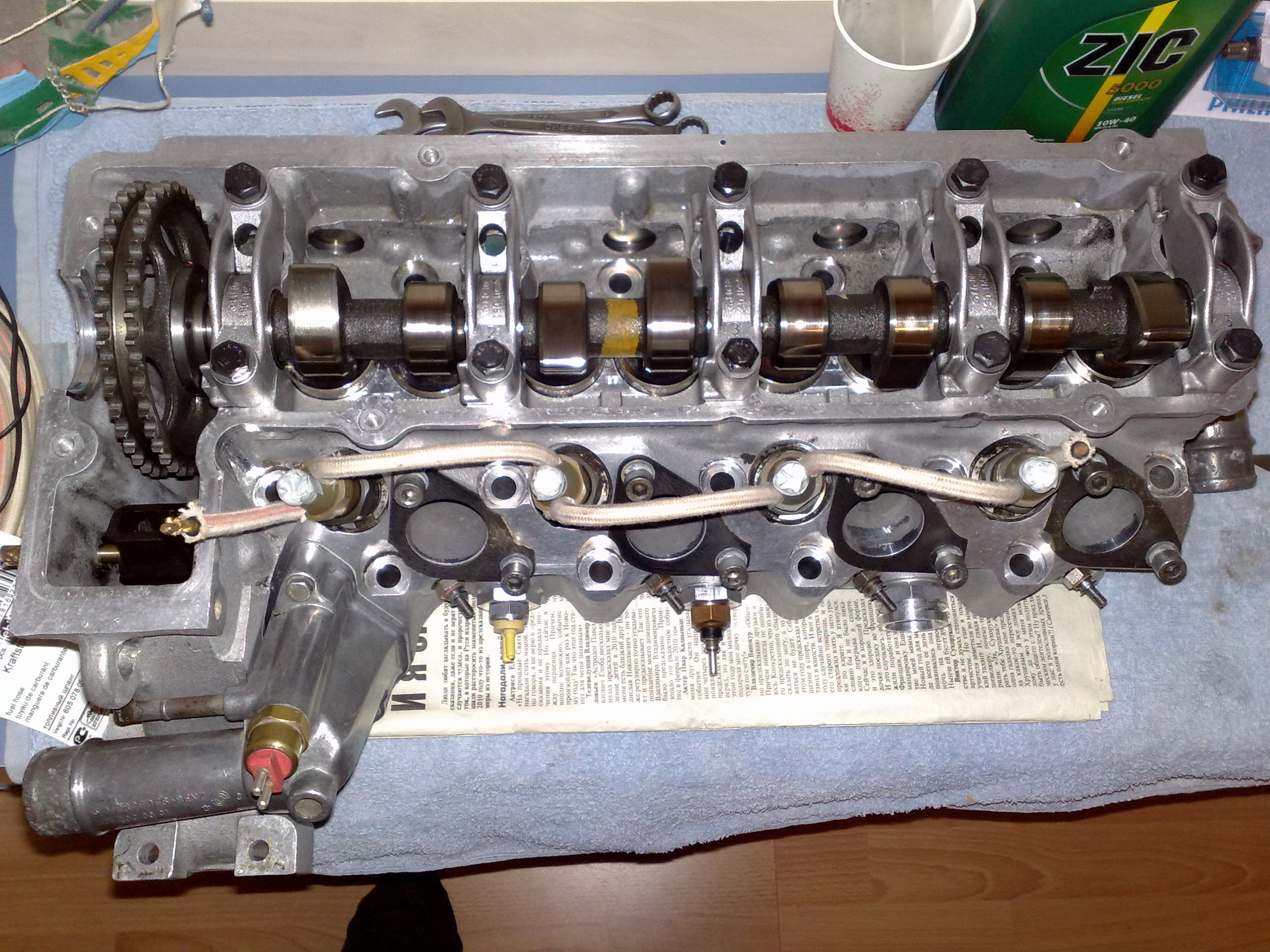

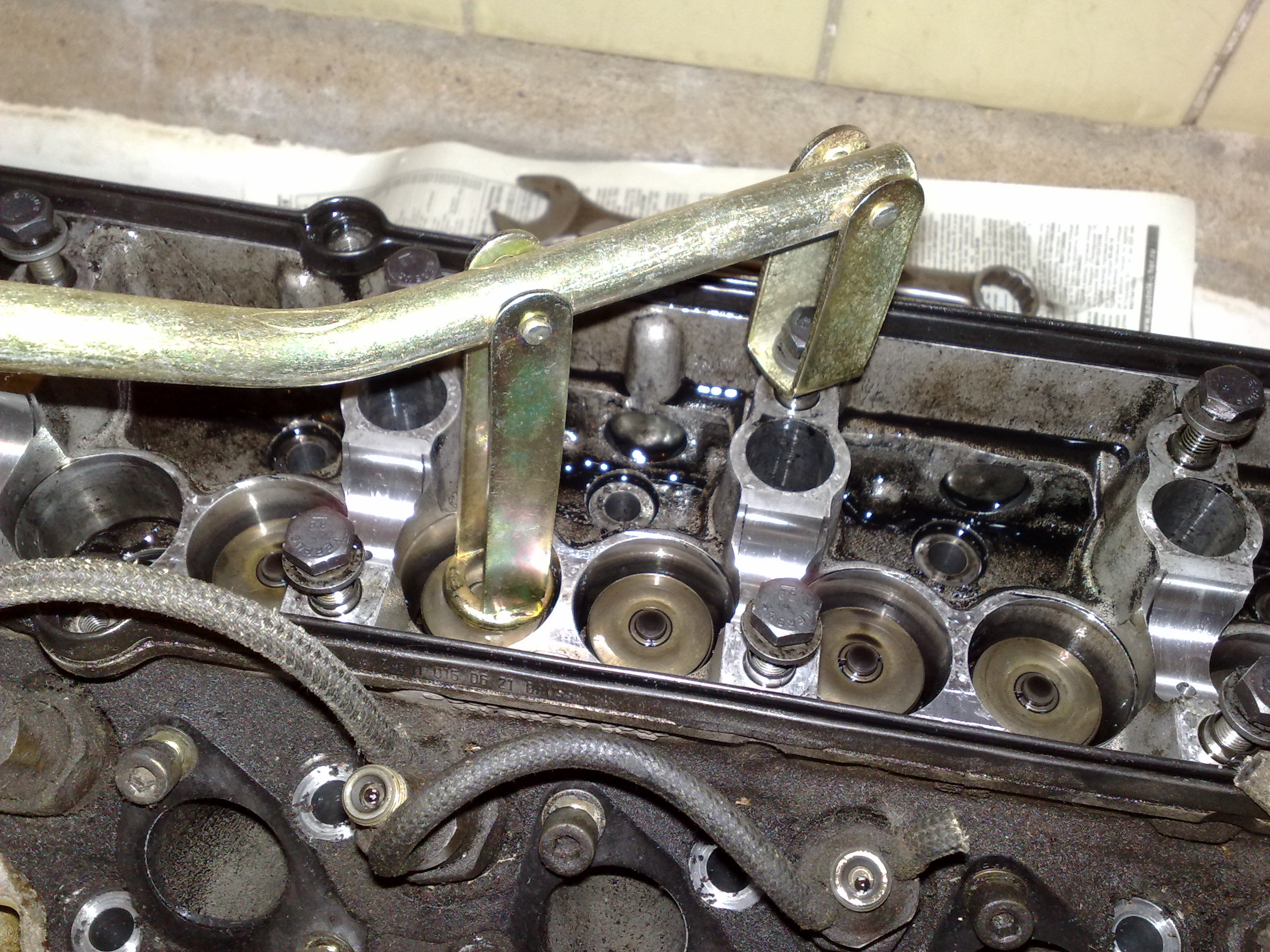

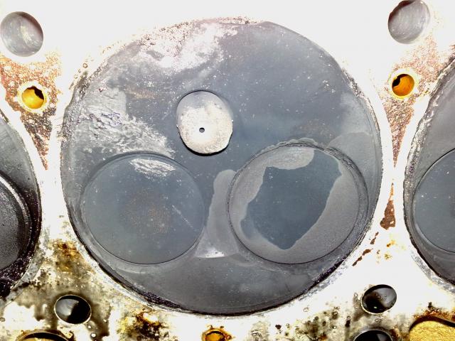

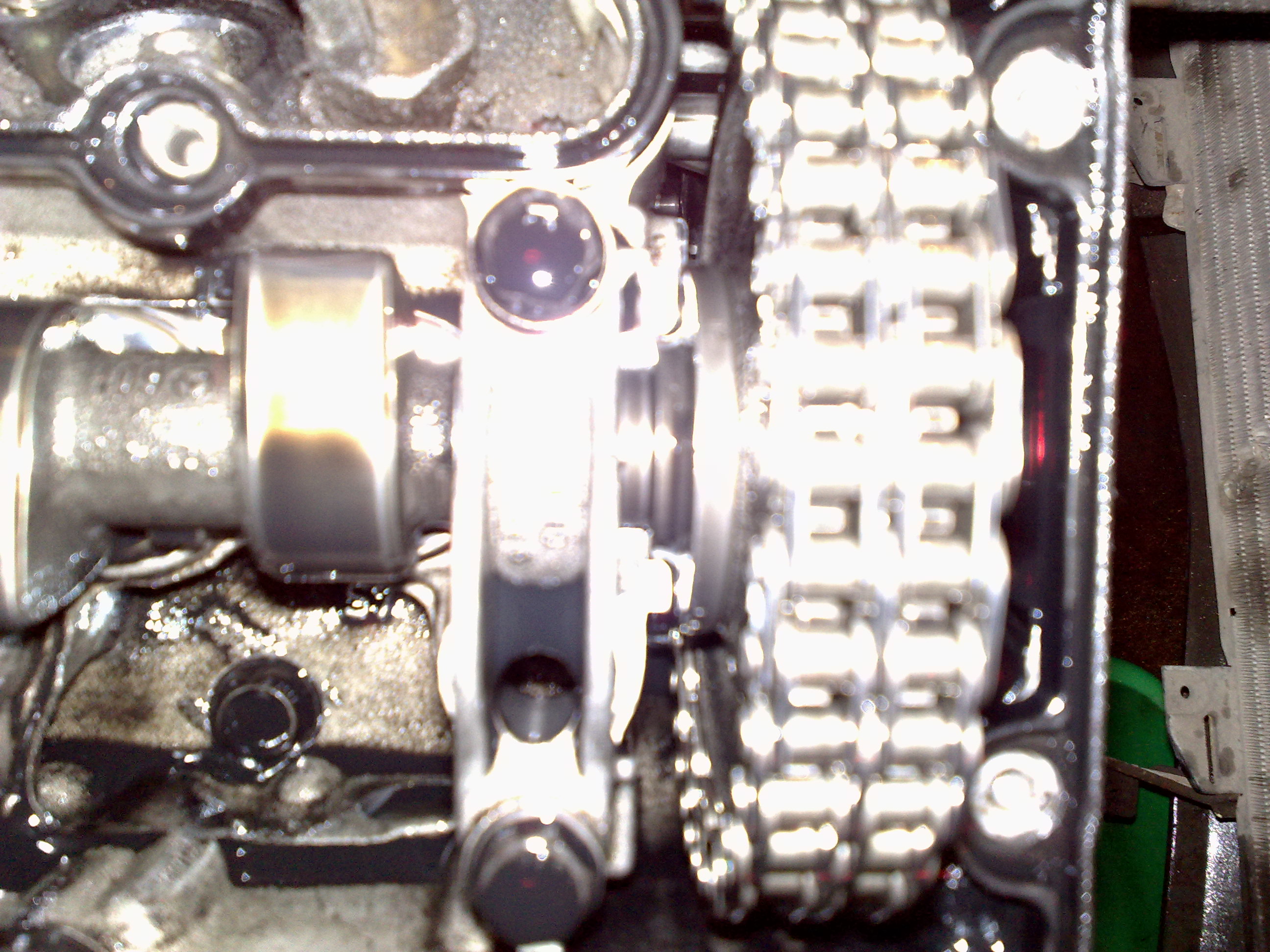

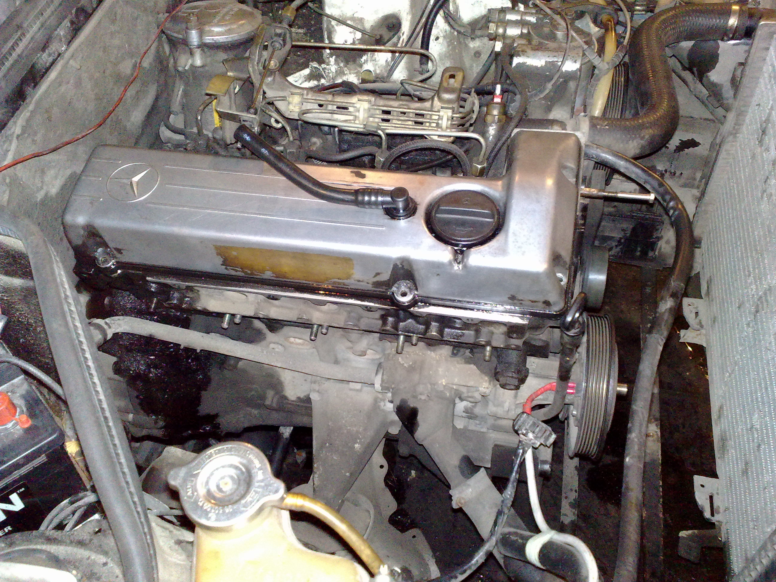

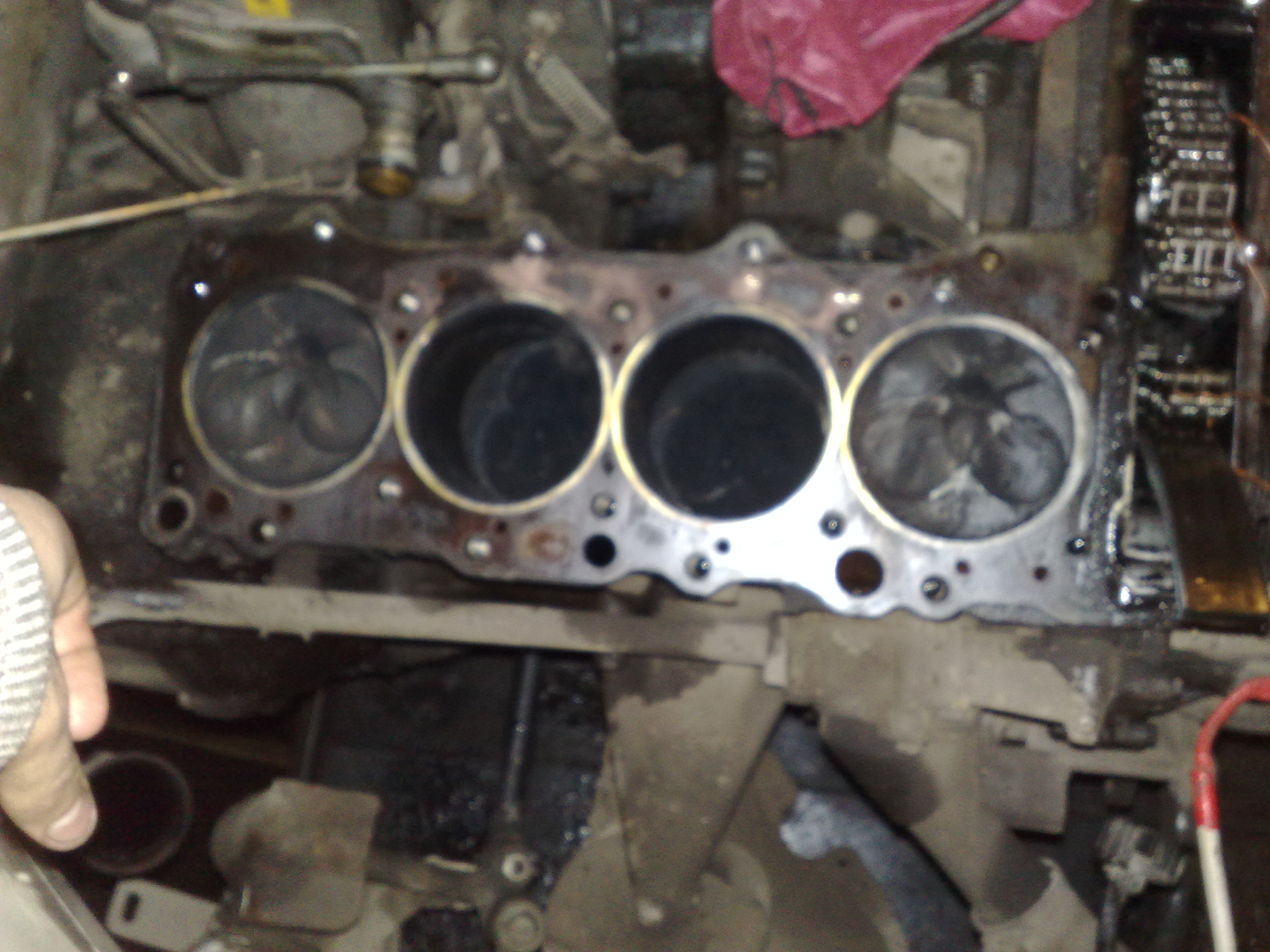

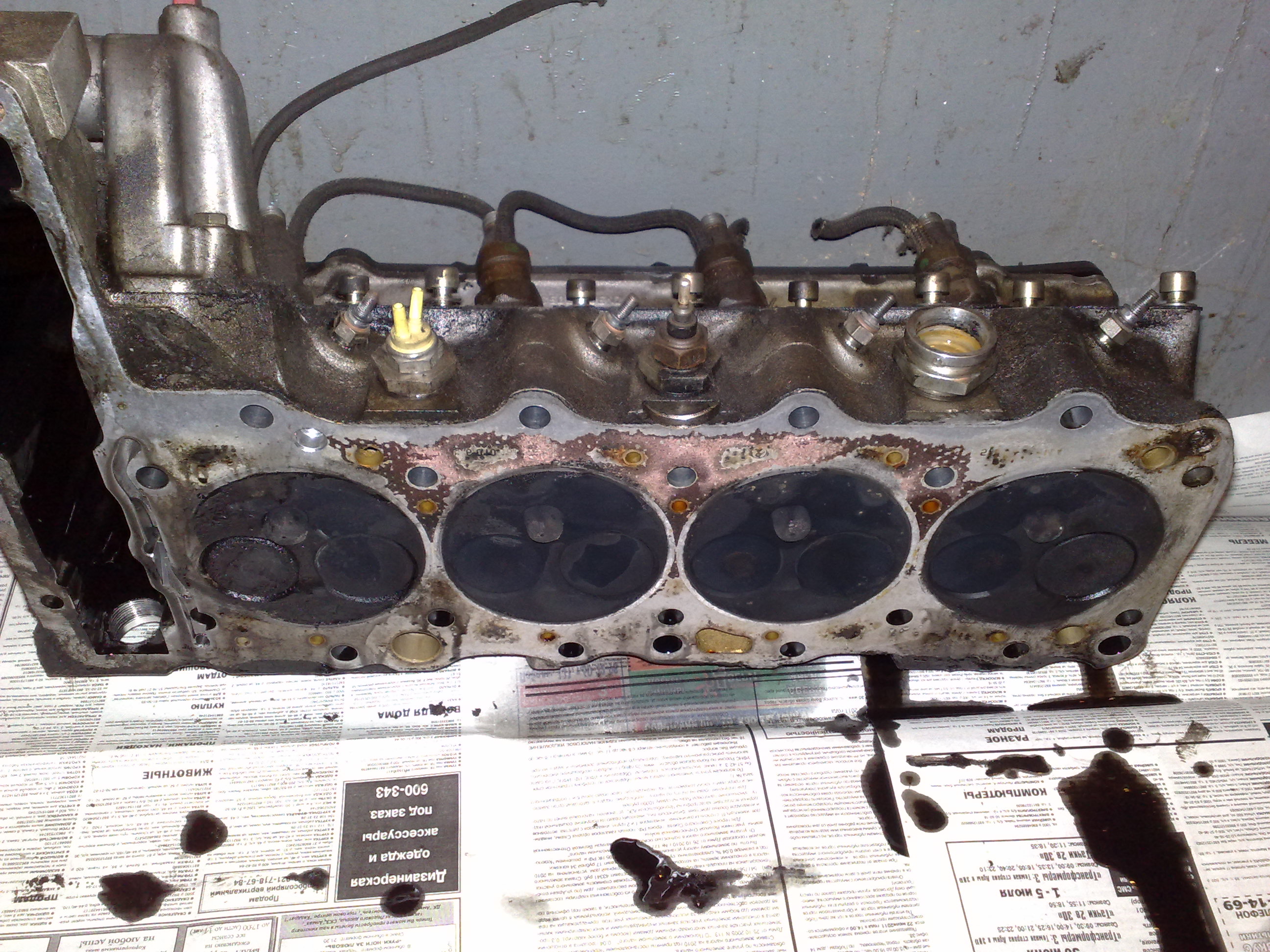

Решил выложить фото снятия и разборки-сборки ГБЦ OM601911 может кому полезно будет.1.jpg

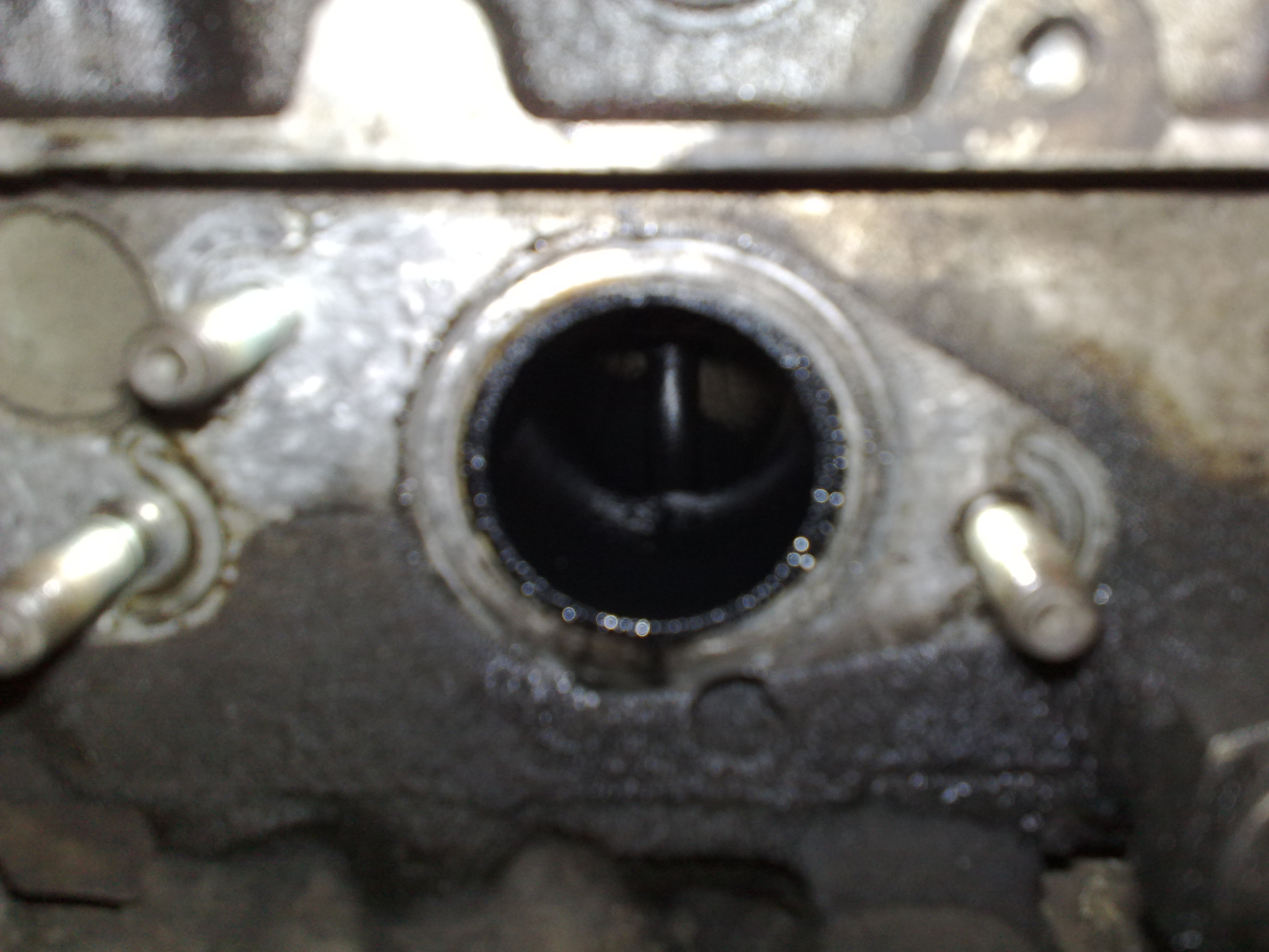

продолжение

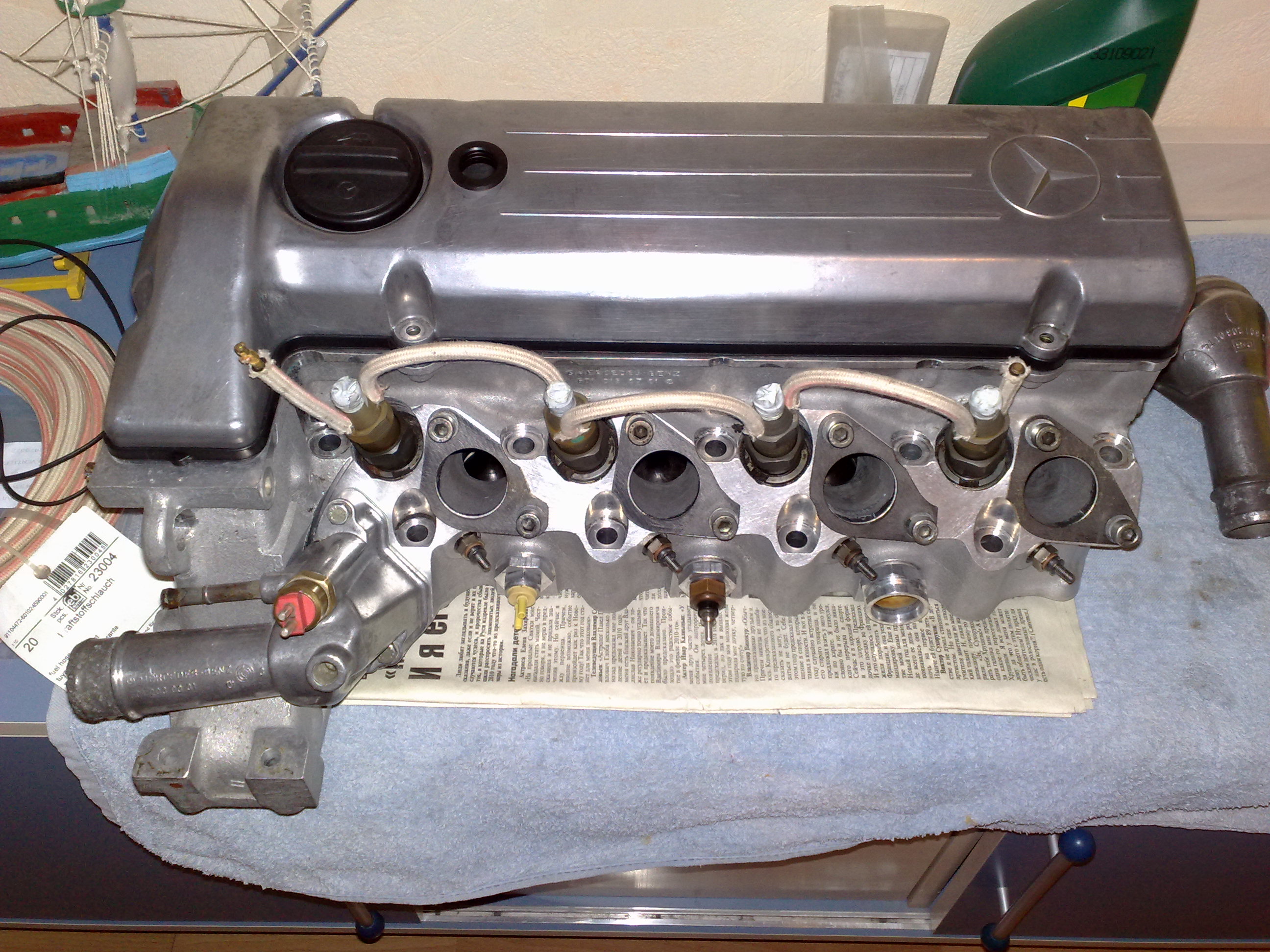

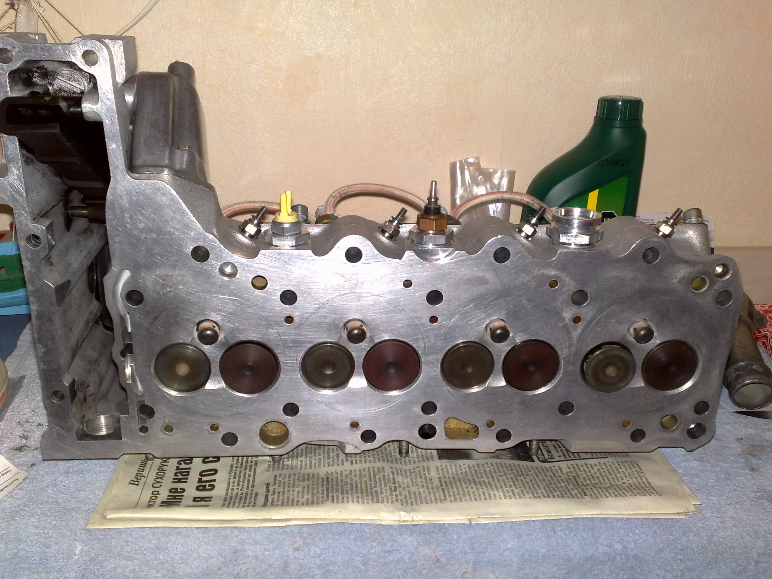

Отправлено 17 December 2011 - 18:53
спасибо очень познавательно!
после всех изменений голова как новая=)

Еще бы фото откручивания форкамер перед шлифовкой головки не помешали , или ровная была ?

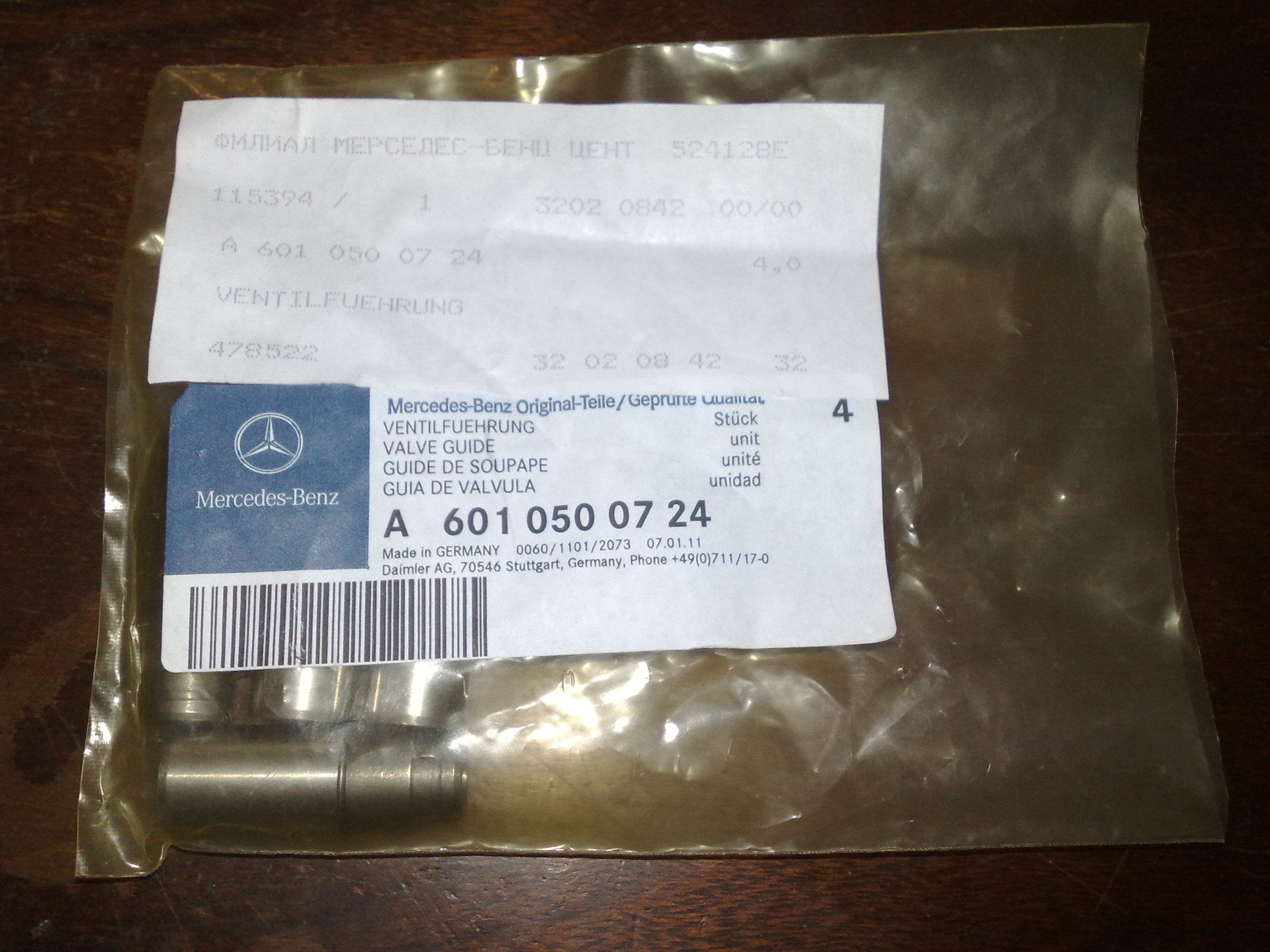

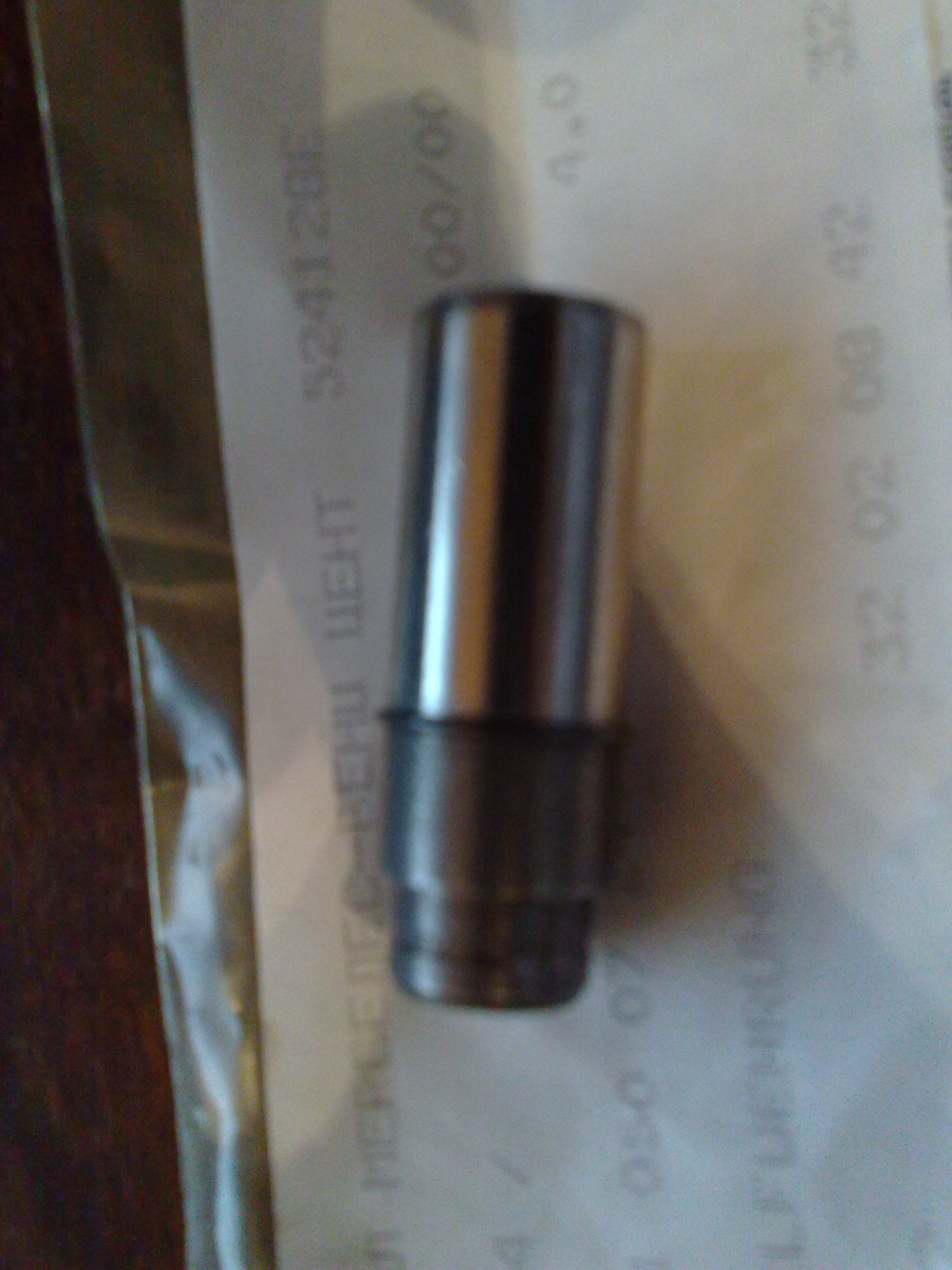

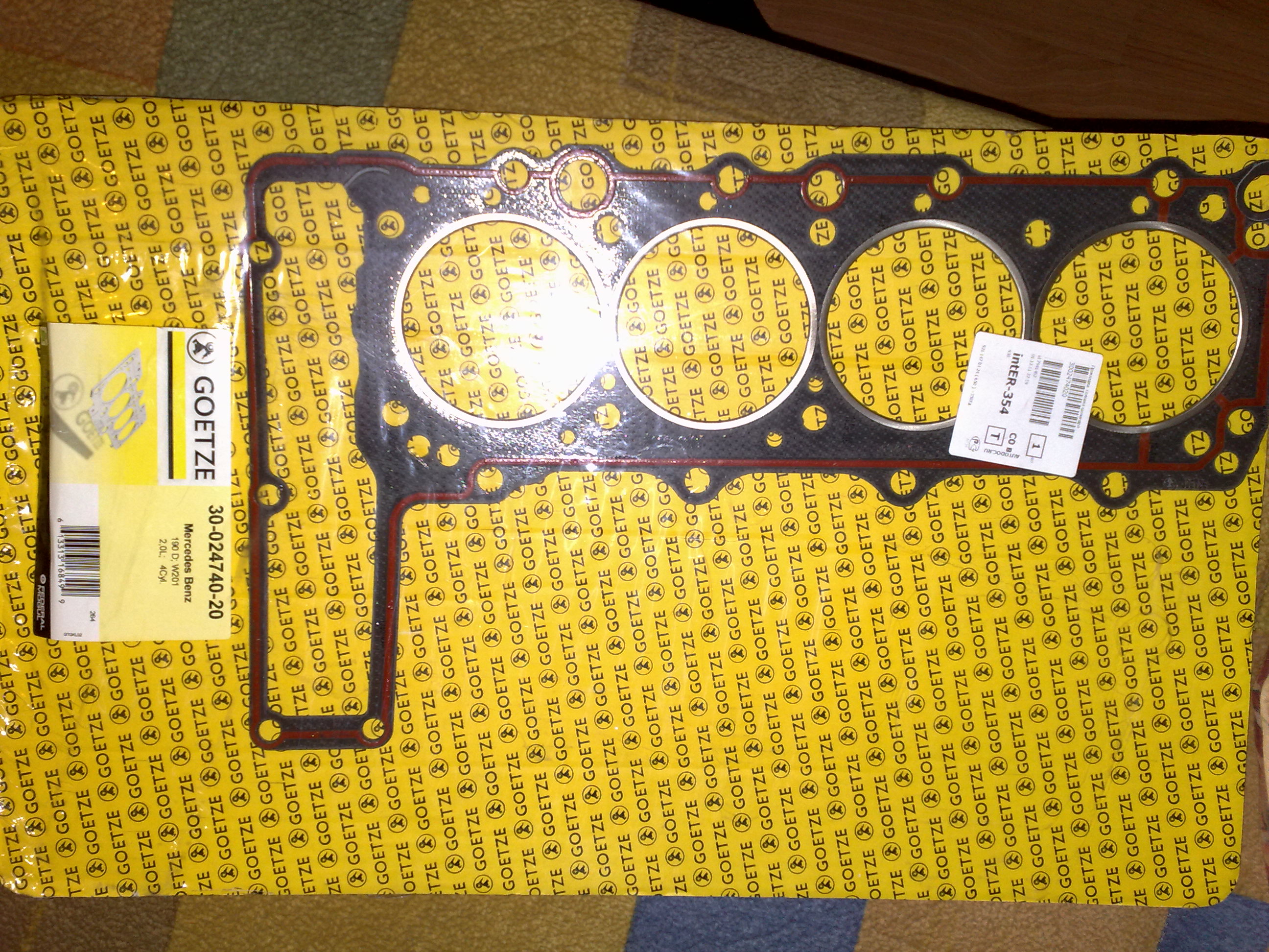

По деньгам вышло
1 Восемь втулок оригинал 4000р
2 прокладка клапанной крышки Elring 350р
3 прокладка гбц Goetze 1100
4 прокладка патрубка охл. 50р
5 уплотнитель маслозаливной горловины 50р
6 колпачки маслосьемные Elring 400р
8 шланг обратки заказал 1м 300р прислали 20м доп денег не взяли
За работу замену втулок, обтачивание втулок с 14,20мм до 14,05,притирку клапанов,обработку седел взяли 4800р

Голова ровная форсунки и форкамеры не снимал так как чревато гемороем. Прежде чем мыть замотал их наглухо изолентой.

Отправлено 18 December 2011 - 10:20
а чем отшлифовал так????

Отправлено 18 December 2011 - 12:44
Губкой металлической, щеткой и cредством для очистки духовок, мыл часа два

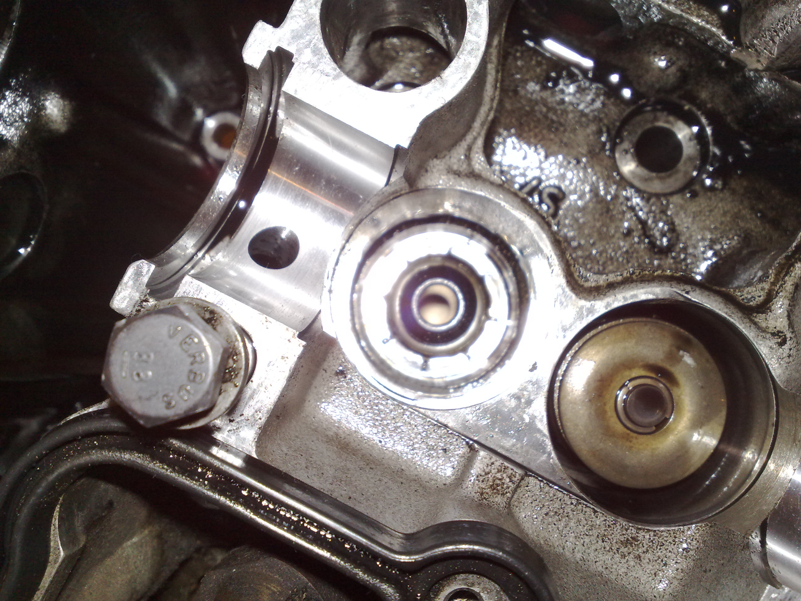

Извиняюсь за глупый вопрос,а куда устанавливаются колпачки маслосъемные?

Береш клапан смазываеш маслом вставляешь во втулку потом сверху одеваешь пластиковые трубочки( идут в комплекте с колпачками чтобы их не поцарапать при запрессовке) насаживаешь на эти трубочки колпачок и трубкой подходящего диаметра запрессовываещь колпачок.

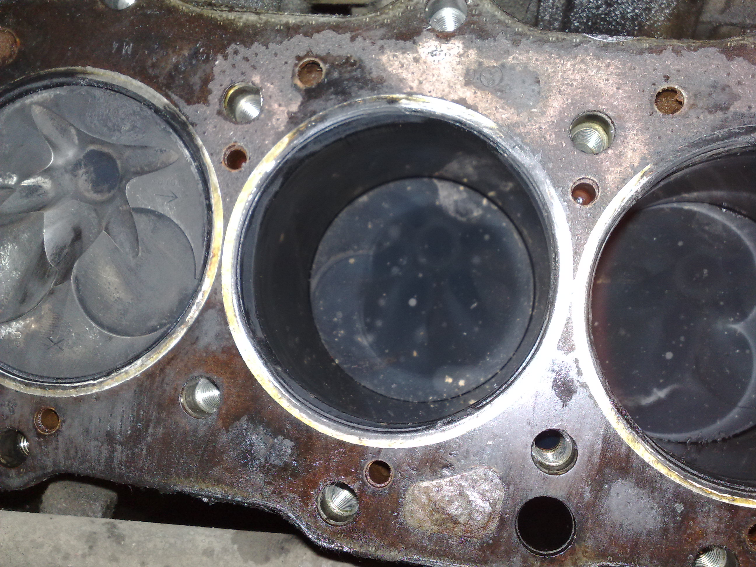

еще вопросик,а для чего трубка на этой фотке?что данным действием делали?
:laugh: Это "рассухариватель" клапанов (съемник)

Отправлено 19 December 2011 - 23:48
Для замены прокладки он тебе не понадобится, он нужен для сжатия пружин клапанов(стоит 150р вазовский) сжимаешь им пружину и магнитиком или пинцетом достаешь сухари(фиксаторы) разжимаешь съемник и механизм клапана разобран. В 99% случаев сначала надо взять оправку соответствующего диаметра и постучать по тарелке клапана иначе сил не хватит рассухарить!!!
