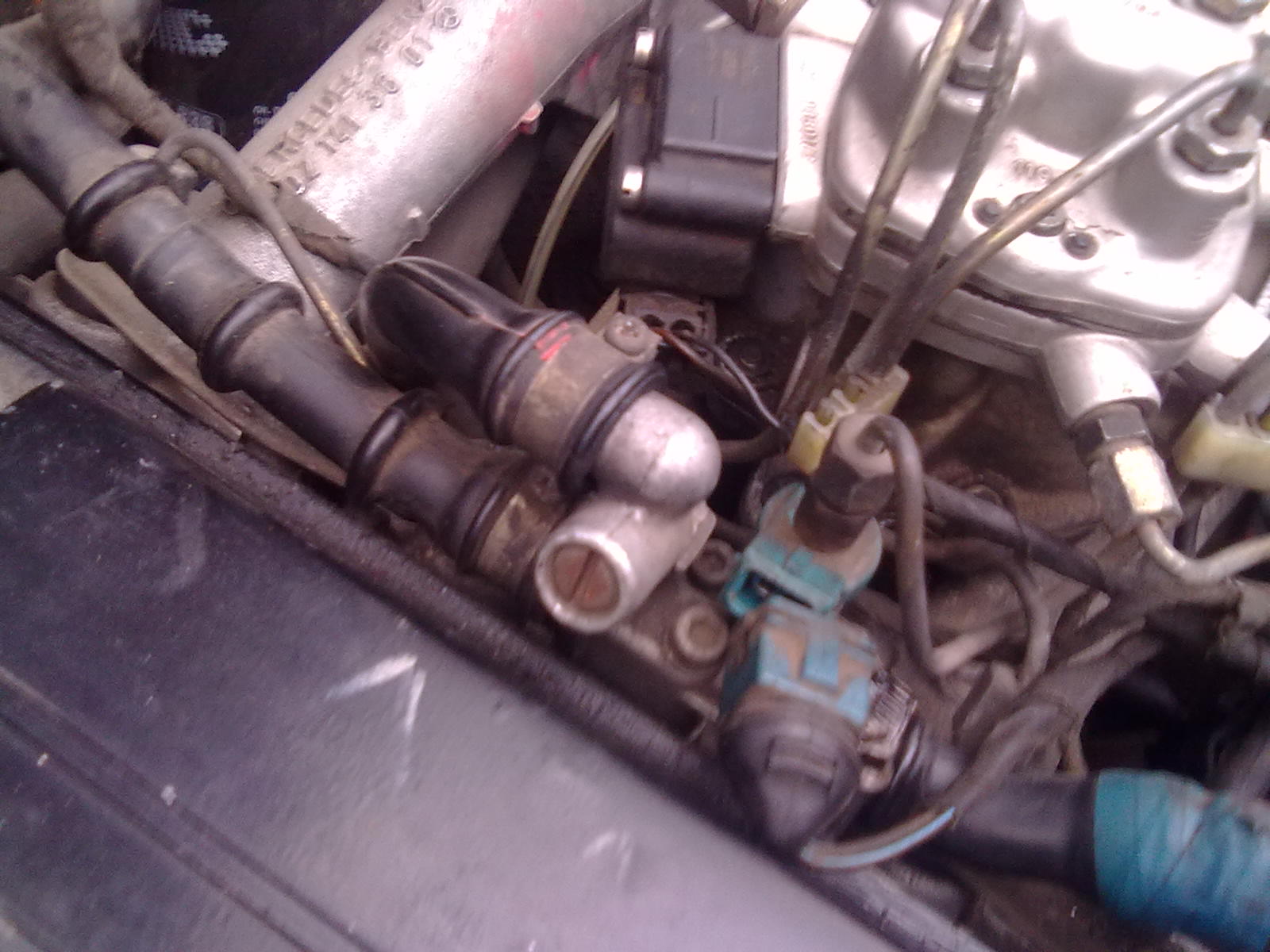

При кручении винта СО по часовой стрелке, машина стала заводиться на несколько секунд и глохнуть опять. Что регулирует винт на фото?

Винт на фото не трогали, только винт COв начале надо почитать мат часть!!!

Привет.
На фото у тебя снята фишка с пусковой форсунки, ты при попытках старта её одеть не забываешь?

на фотке винт регулировки хх , свечи проверь, СО если перекрутить так и будет. свечи посмотри если черные настрой по лопате, как выше написали -а дальше монометр и читать мат часть.
