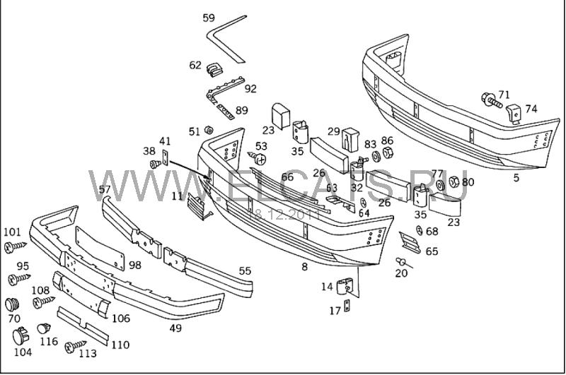

Подскажите пожалуйста, как снять передний бампер? А то с одной стороны он отходить стал.. хочу снять и сделать все как надо. Только почему-то не пойму, где там крепления..
Поиском не нашел.. может плохо искал..

№71 две точки крепления
№80 четыре точки крепления
№86 одна точка

В крыльям изнутри.......смотри снизу, все увидишь :redface:
71 шурупы.........

Спасибо огромное. Завтра попробую глянуть... но походу у меня он "приколхожен".. т.к. шурупы под номером 71 у меня вообще привинчены снизу вверх..
Ладно, разберу завтра и будет ясно.. если что закажу крепления.

71- это кронштейн к кузову, твой болт на 10 или 12, он обычно под толстым слоем глины. надо вывернут колесо и лечь с фонарем под бампер и почистить конкретно так, чтобы песок в глаза не посыпылся
