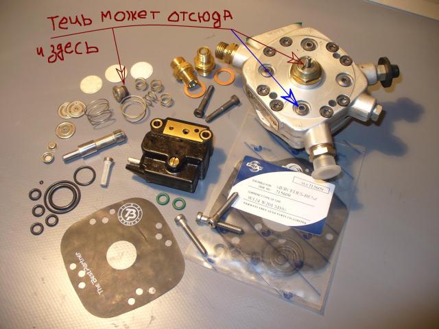

В общем наконец таки дошли руки посмотреть откуда чего течет. Течет из центра, где красной стрелкой показано.
Поменял резиновое колечко на гайке. Это единственное что есть в экзисте для дозатора. Ничего не изменилось. Все равно там же течет. Куда дальше копать? Это уже где то внутри наверное? Заранее спасибо.
P.S. Если не сложно подскажите. Гайка должна быть 0,6 мм. Это прочитал. А вот если больше ее закрутить будет переливать или недоливать?

Внутри дозатора есть резиновое уплотнение на которое "садится" букса, может оно течет. Но если дозатор не разбирался, то это мало вероятно. Скорее всего выработалась плунжерная пара. Найти отдельно не реально, починить тоже. Можно купить б/у дозатор с рабочей плунжерной парой.
P.S. А вот если больше ее закрутить будет переливать или недоливать?
Если закрутить меньше, то может не открываться подача топлива на холостом ходу, если больше, то будет лить на ХХ.
