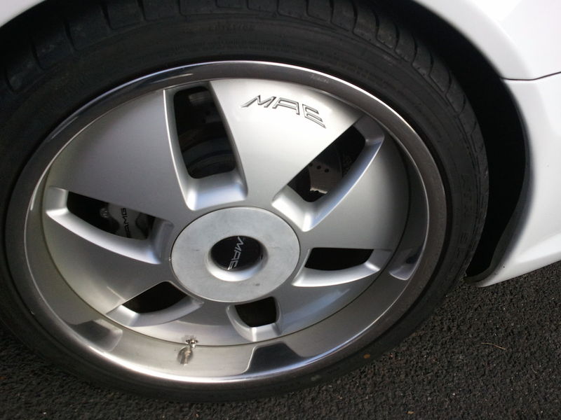

Подскажите пожалуйста форумчане 19R разноширокие 8.5 и 9.5 вылеты 35 и 47.75 66.1 резина 235х35 275х30 для 140 6 литрового купе подойдут и как на них машина себя будет вести?
19 радиус разноширокие как для езды подскажите

не знает никто,попробуй и узнаешь ,и всем расскажешь как это крутоПодскажите пожалуйста форумчане 19R разноширокие 8.5 и 9.5 вылеты 35 и 47.75 66.1 резина 235х35 275х30 для 140 6 литрового купе подойдут и как на них машина себя будет вести?

Поищи инфу по вылетам AMG R19, которые шли для купе 140, потом сравнишь с этими. Задние станут точно.Подскажите пожалуйста форумчане 19R разноширокие 8.5 и 9.5 вылеты 35 и 47.75 66.1 резина 235х35 275х30 для 140 6 литрового купе подойдут и как на них машина себя будет вести?
Вот нашел - AMG 8,5 и 9,5J R19 оба et 46.
gdtm , но будет жестко).

Чтож попробую спасибо за ответы

Привет.НА счет 19х не знаю,но на 140 купе 5л. ставил 18е брабус разноширокие с резиной 245.45 и 275.40 ,машина вела себя отлично.Чтож попробую спасибо за ответы
