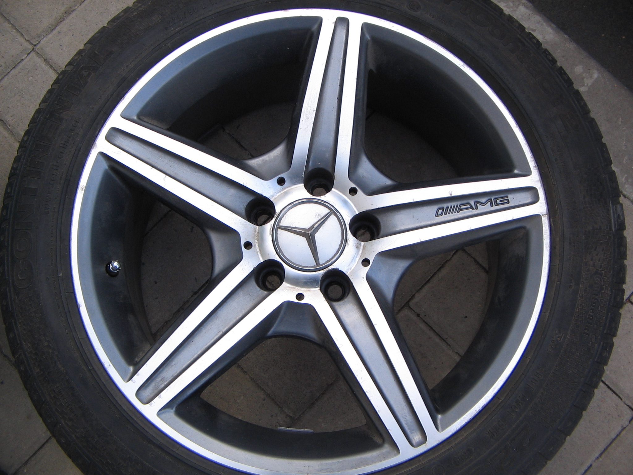

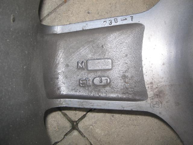

спасибо за теорию, с 15 ми все понятно, а че на счет 17х из практики? у меня от 210го есть 17х8.0 ЕТ то ли 31 то ли 37 непонятно написано
на стоящей машие оделись красиво а вот по движению не проверить, да и с размером резины тоже вопрос?????

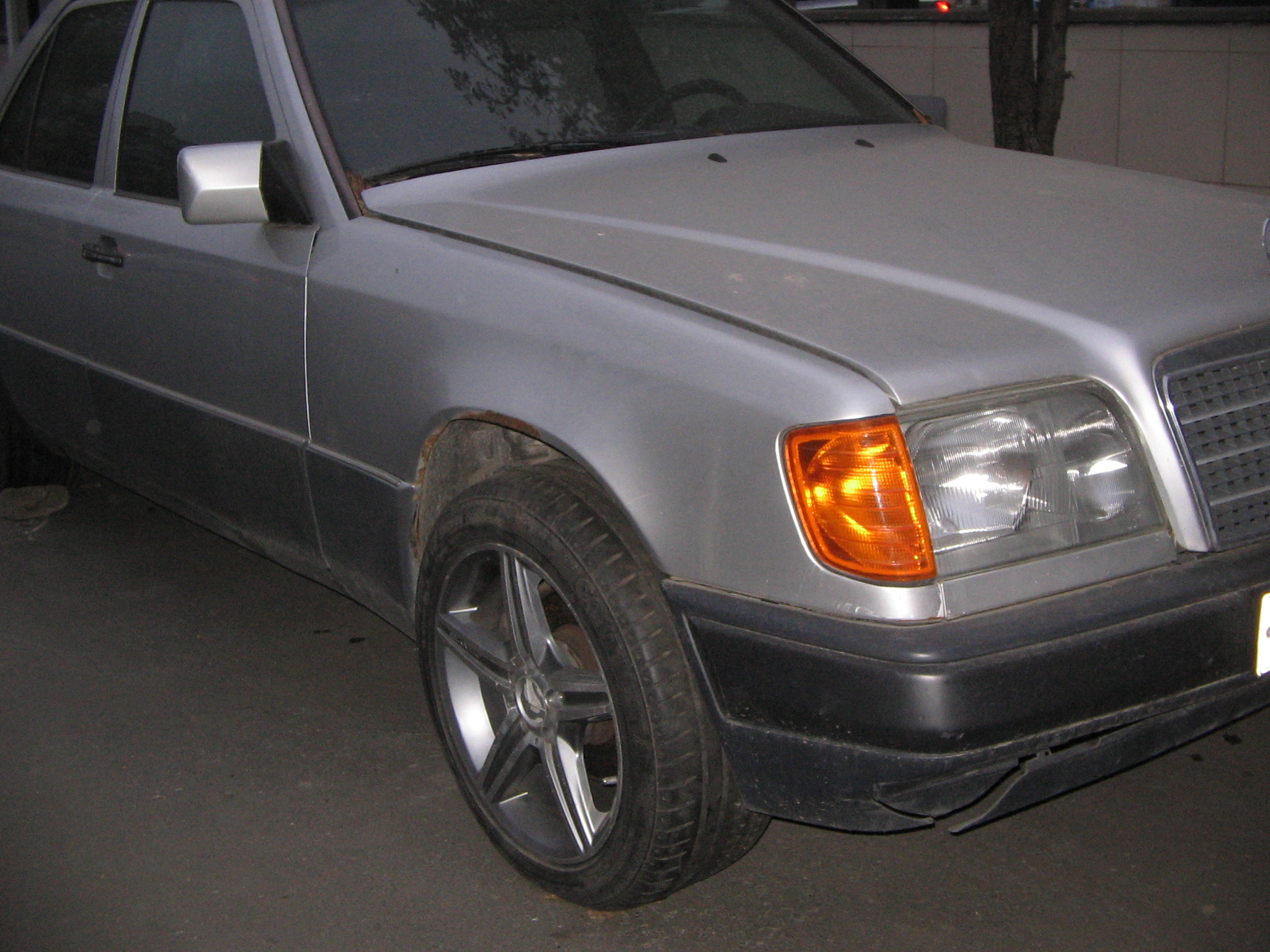

вот и пойми попробуй этих китайцев 31 или 37 (смотри фото), точно знаю что диски с 210го. Так то они все равно наружу торчат 8ки же. Как правильно заметил Bizon тока на волчке на 8 дюймов, но там же крылья)))). Я готов с этим мириться в принципе лишь бы не тёрли нигде.
225/50 или даже 225/45(если есть такой) мне кажется тока назад, а 215/45 или в крайнем 215/50 вперед. На этой машине диски перепутаны зад перед, спереди стоят 225/50 здоровые капец, мне кажется это перебор. Жальнельзя попробовать лично - машина мэртвая. В связи с этим и тема создана. Высказывайте мнения. У кого че стояло???

Выкинь их нафиг ! У меня на таких лучи рваться начали.
Вот посмотри: http://www.oldmerin....h...c=98958&hl=
А вылет у них 31, реплика только 37 в продаже. Торчат и грязью кидаются.

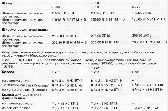

Этих тем до Ха...
Заводское и АМЖо
и Прикрепленный файл  Wheel124.pdf   89.87К   85 скачиваний
