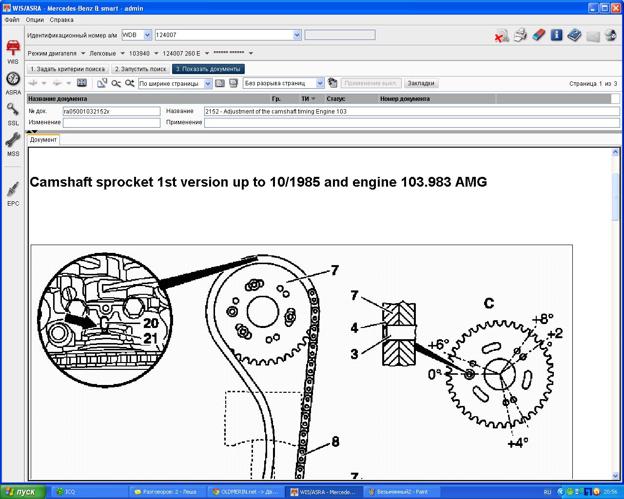

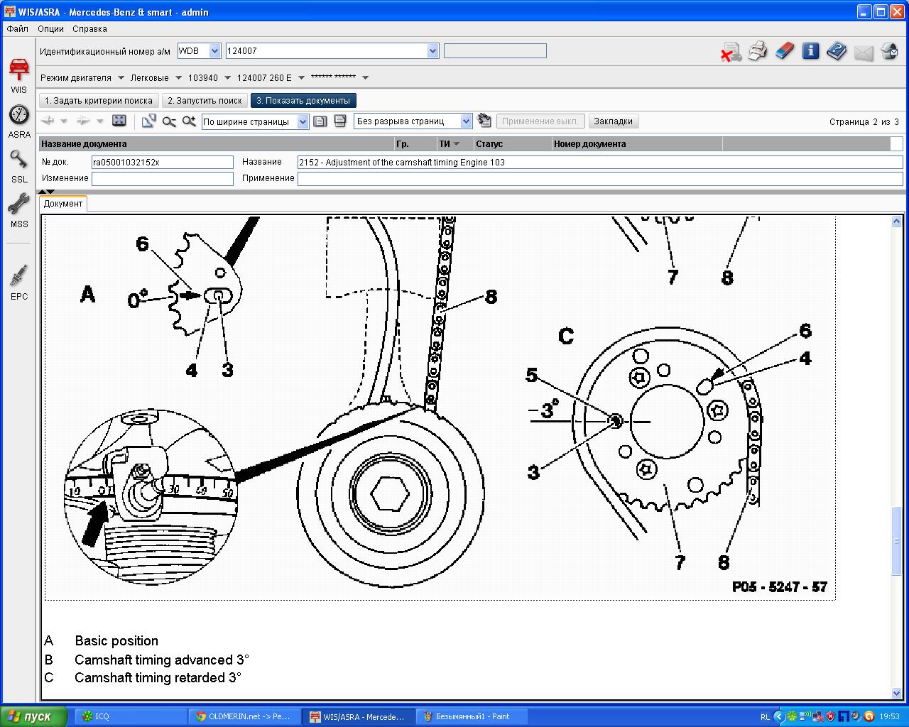

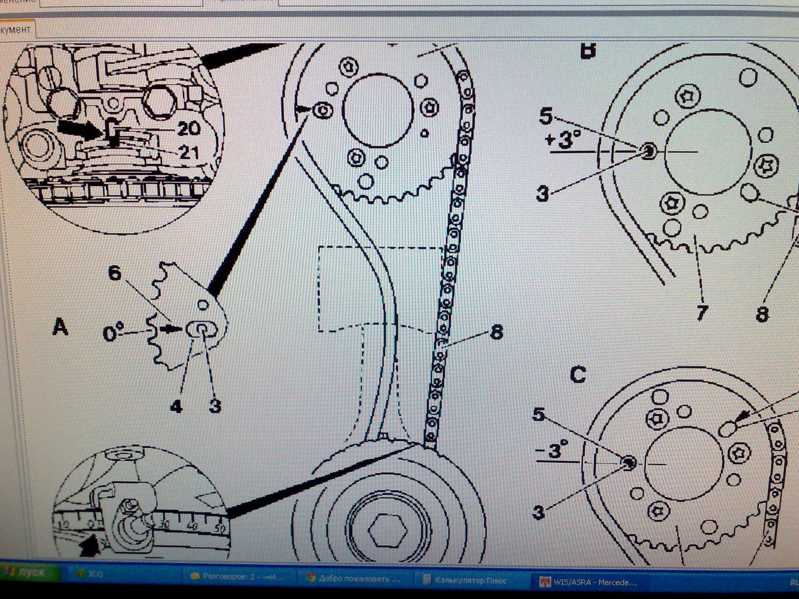

там три варианта установки -3 градуса .0 и + 3 ..кто пробовал как это влияет ?
фото из WIS

#2 ОФФЛАЙН   Gazzel
Отправлено 19 December 2011 - 19:16
ваще судя по картинке это не установка, а износ
#3 ОФФЛАЙН   KOTYARA
KOTYARA
  • Cообщений: 4523
    Мерседес
Отправлено 19 December 2011 - 19:57
какой износ ...смотри надписи .растяг цепи не влияет . изменяется лишь положение распредвала !

что не кто автогонками не занимался? - пойду у спортсменов спрошу ...

это явно для установок меток, в случае износа, сбоя, сбора разбора и тп и тд

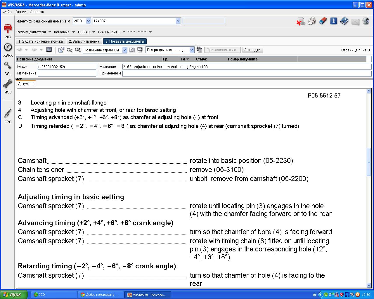

для регулировки углов смещения фаз ГРМ применяют разрезную звезду и угол под каждый вал, под конкретный мотор, под конкретного водителя и ещё с десяток точных и индивидуальных настроек. картинки явно про износ и компенсацию оного.

В висе по этому поводу ничего нет . Компенсация растяжения цепи может быть только в одну сторону . Зачем тогда сдвиг в другую ? При сборке поставил 0* - не впечатлён )

На картинке показанна специальная звезда с возможностью коректировки фаз.
На обычной звезде такой возможности нету так как ставится только в одно положение.
это на последней картинке - вариант амж - там расширенный ...в обычной просто много
#16 ОФФЛАЙН   Stiv
Stiv
  • Cообщений: 3366
    W124 E280 АКП 95 год
Отправлено 21 December 2011 - 14:54
Нет на обычной звезде лишних отверстий и она ставится только в одно положение как не крути.
