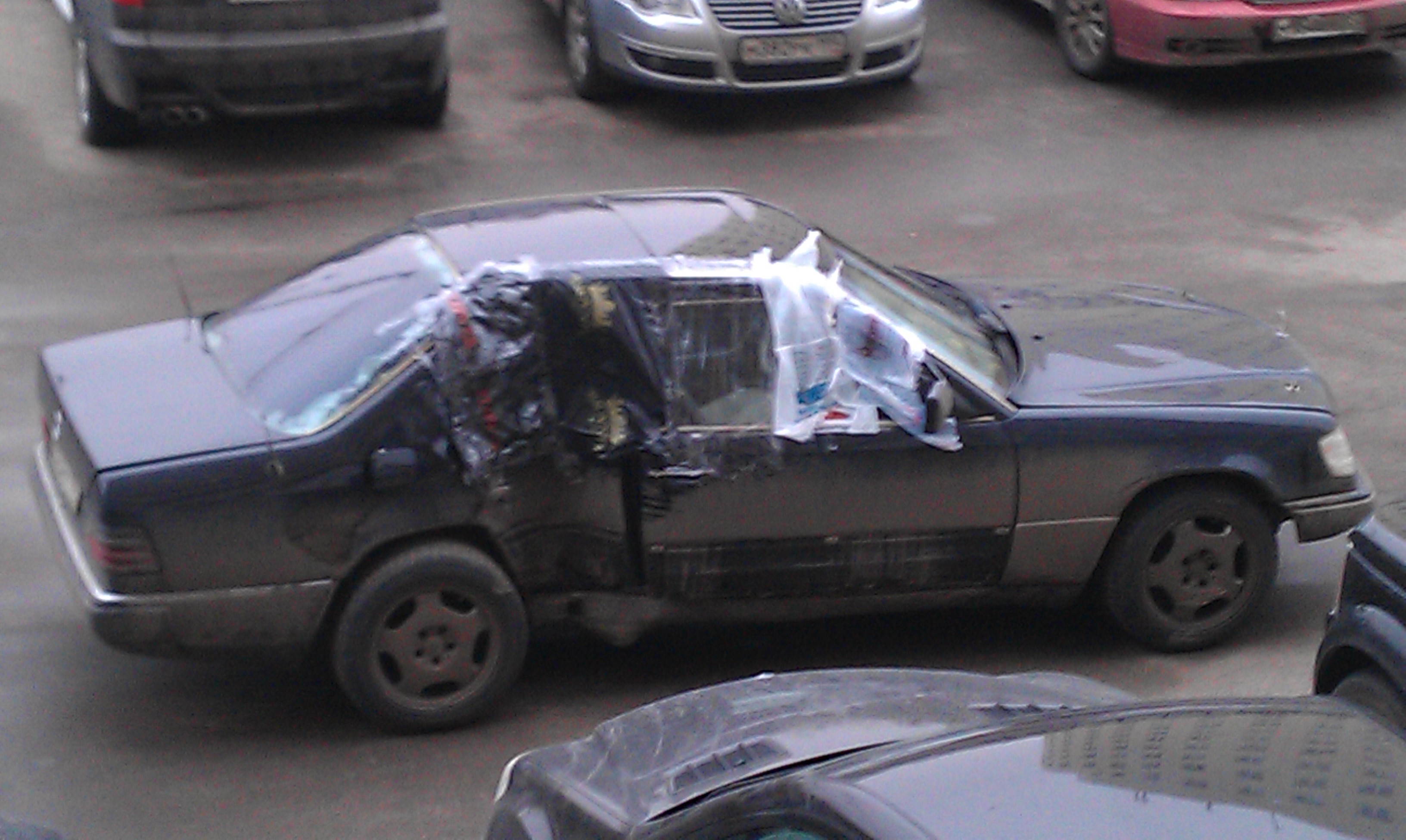

Уважаемые мерсоводы! Просьба помочь в определении возможности ремонта данного авто, а так же совет по мастеру и приблизительную цену))) Об авварии: занесло на повороте и влетел в столб. до дома доехал сам.
имхо - при таком раскладе нерентабельно :(

руль перекосило? машину ведет? имхо все возможно, нужен донор, а он бывает редко. если растянуть ремонт на год, то по цене обычного такого ремонта получится. если машина с хорошим мотором, комплектацией и состоянием, то смысл есть.
Тут скорее не донор, а акцептор нужен :fingal: Кузов, в который пересыпать комплектуху. Восстановить то можно черта лысого, но вопрос в рентабельности сего мероприятия.
как его может перекосить не понял, вроде не ведет доехал сам, а так может просто в стрессе не заметил. как понять растянуть на год то по цене обычного получится. Состояние нормальное ну естественно не без минусов. Мотор вроде норм.
ну если руль не перекосило, то че такого? крыло можно прям доверху поменять, крыша кстати новая оригианл в 200 баксов примерно будет, и меняется потрясаяще несложно, только лобовуху придется снять. итого тыщ на 100 по кругу. основная проблема-это порог. если там какойнить 3,6 амг, то разумнее отремонтить.

Отправлено 20 December 2011 - 20:20
Ремонт кузова будет стоить дорого, его (кузов) погнуло стопудово ! Редкую машинку наших годов можно загнать на стапель !!! Спицифика мерседеса такая, что его можно закрепить на стапеле только за поддомкратные отверстия !!!!!!!!!!!!!!!! А у наших годов из 19 машин у 18 домкратники еле дышат ! Конкретно у этой купешки правая база стала короче левой ! И не говорите мне что рулится машина как до аварии !!!!!!!!!!!!!!

Отправлено 20 December 2011 - 20:45
я не говорил что как до аварии, но при той ситуации я мог не заметить тем более ехал 300 метров, шла вроде норм.

Отправлено 20 December 2011 - 20:52
машина колесом - это видно не вооруженным взглядом
кузов "бананом" это очевидно. вырезать кусок бока, вытянуть и вварить кусок от донора - дело не самое хитрое и не самое дорогое.
вот разобрать\собрать всё это аккуратно - вот будет львиная доля трат. ну и по запчастям, кроме боковины много не дешёвого потребуется...
да и получится после всего этого уже не то авто. жёсткость первоначальную уже не получишь, как ни старайся...
