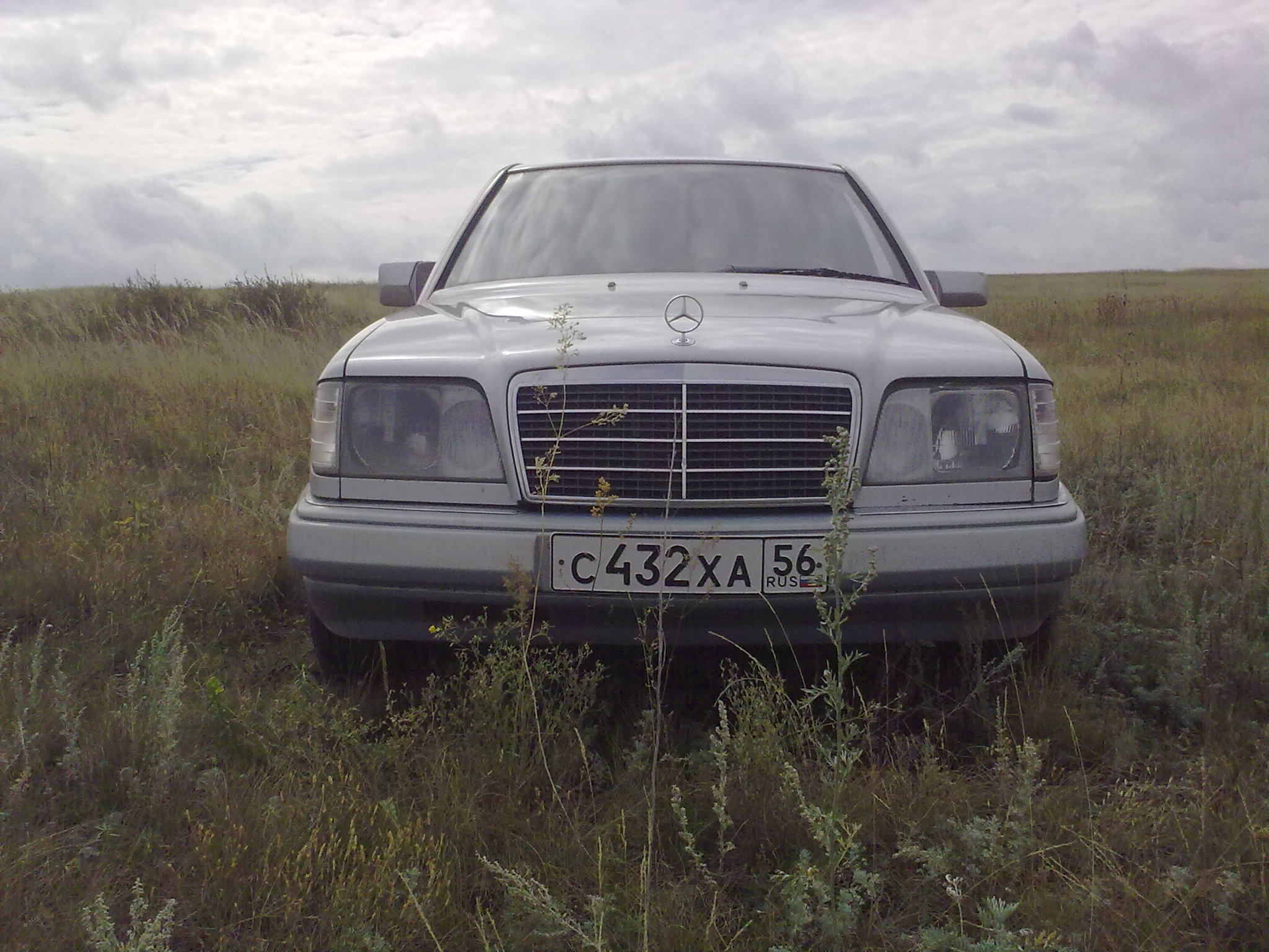

непойму почемуто какие-то зазоры большие?
должен ли быть такой зазор от клюва до бампера? если нет кто може сказать какой он должен быть?
потому что сколько смотрел мерсов все выгледят отлично(ешные) а мой как то неочень(
чёто тут нетак, вот только что?

Попробуй фары ( внутреннюю сторону ) поднять в верх ( особливо левую сторону) за ними ( с ними ) подниутся реснички и подними бампер вверх. Если не битая, должно встать всё на место !

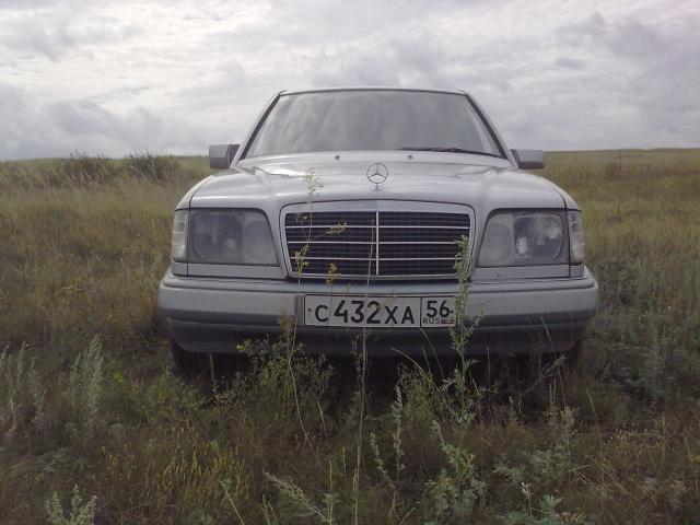

а ежели битая? всё равно красить собирался+ чтобы мастер зазоры выставил, скажите пжл Отис какие должны быть зазоры:
1 капот-крыло
2 капот-фара
3 бампер-капот
вот ещё фото

5....6 мм зазоры

капот-бампер тоже 5? у меня там где-то 20мм

тень падает неудачно, кажется, что зазор не критичный, хотя 20мм многовато, примерно палец должен пропихиватся. Но по фото явно приподнят капот. Надо снять бампер и немного опустить штангу, на которой крепятся дудки. но сначала надо проверить зам замок. но еще раньше надо софтоать сбоку линию крыла/двери, чтобы понять, фары поднимать или капот опускать

линия крыло-дверь вровень выпирает) короче всё гуд там
так кто нибудь точно скажет сколько см от клюва до бампера? 5 кажись маловато будет?
точно теперь когда вы сказали, я понял чё сним нетак, иорда задрана.. будем оопускать..
Ниукого нету данных по кузову чтобы выставить всё если неидеально, то хотябы близко к оригиналу?
просто спецу надо же дать оринтеровку, или сам сделает?
вот тут зазор хорошо виден

я так понимаю речь о машине с транзитами? какраз левое крыло стоит очень неудачно, так что яб не стал гвороить что там все гуд. А вот правое крыло выглядит хорошо, и фара стоит вровень с поворотником, занчит фару лучше не трогать, либо поправить внутрений угол. капот задран, причины тому разные, например боковые упоры, замок, или планка кпирается в стойку дудуок
