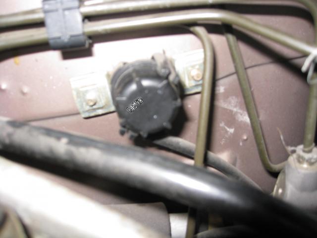

Всем здрасьте! Стерлись цифры (надписи) (от цифр остались только пара артефактов) на октан корректоре (когда купил так уже было),. Хочу выяснить в каком положении сейчас стоит?
Помогите разобраться

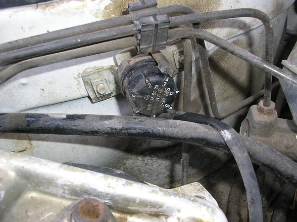

http://www.mb-info.r...n/HFM/hfm_2.htm
Смотрите референсный резистор R16/5, по ссылке представлена таблица сопротивлений для разных положений. Можете снять и проверить омметром, заодно подписать, где какие цифры. Хотя почти наверняка 1 положение на Вашей картинке справа снизу, там где виднеется какая-то точка.

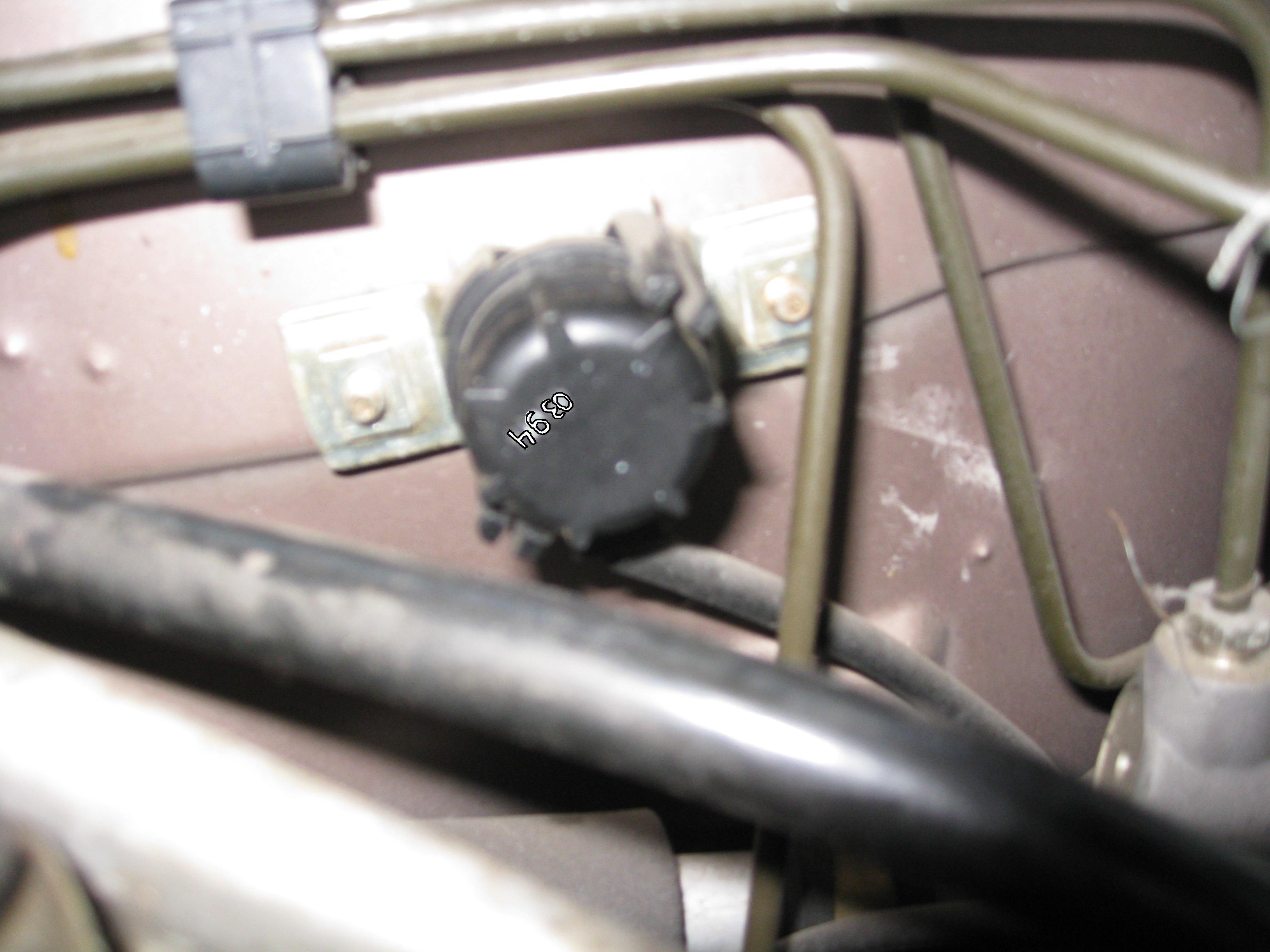

Почему так думаете? ведь по картинкам видно, что где надпись HFM должна быть - у меня цифры.
Посмотрите внимательно, я специально цифры прорисовал.
Другими словами - если сравнивать картинки, то у моего корректора цифры написаны к верх ногами по отношению к надписи HFM, а так ведь не должно быть!?

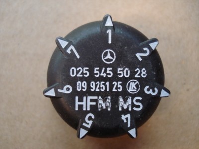

Посмотрите на картинку во вложении. Как видно, на месте надписи HFM MS есть отштампованная дата, возможно дата изготовления детали. У Вас как раз она и сохранилась, а все остальное стерлось. Судя по EPC эта деталь шла только с кодом A 025 545 50 28, других не было, а значит у Вас другой детали не может стоять. Если сомневаетесь - проверьте реальные значения сопротивлений омметром. Хотя с вероятностью процентов в 99 первое положение у Вас на рисунке справа снизу.

Отправлено 23 December 2011 - 17:33
Arimefu СПАСИБО БОЛЬШОЕ ЗА ПОДСКАЗКУ!!!!!!
Точно!!! Значит стоит на 6! если можно, обьясните по простому - что значит цифра 6!?

Отправлено 23 December 2011 - 18:37
6 - Для бензина с ОЧ 89. Угол ОЗ на 5 град позже . Добавочное обогащение ( применяется при неустойчивой работе на хх , плохой приемистости )
Не знаю, зачем стоит это положение, если честно. Видимо бензин совсем уж плохой у Вас, плюс возможны какие-то проблемы со смесеобразованием. У меня он включен в 1 положении, заправляюсь 95-м бензином, никаких проблем нет. Попробуйте, если все будет нормально в 1 положении, то в нем и оставьте. Если заправляетесь 92-м (хотя я это не очень понимаю), то можно переключить в 3 положение, либо в 4, если поведение машины будет не очень хорошим.
