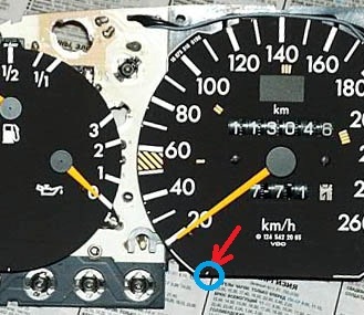

Спасибо всем отписавшимся. Попробую еще раз найти темы. Ну и параллельно вопрос. А когда снимешь стрелку спидометра, обратно ее так же просто одеть и все. Спидометр врать не будет?

ставишь на метку, потом через пенек перекидываешь
