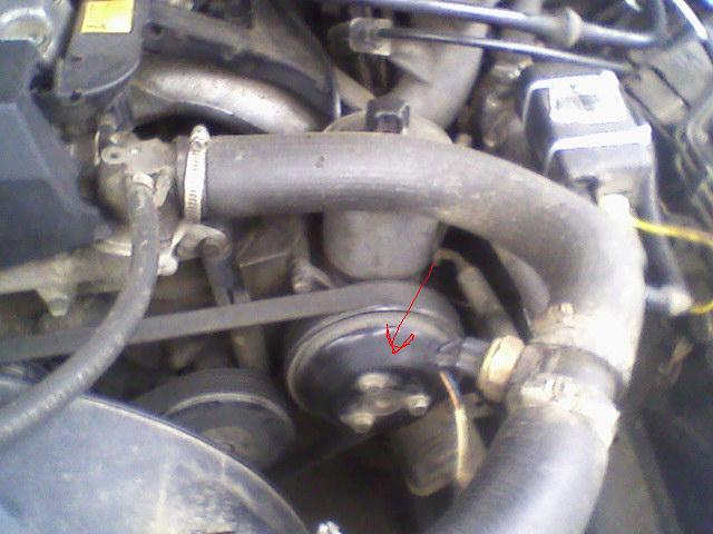

в общем-скинул ремень и проверил..
если вот это.(на фото)..
крутить ..то в вертикальной тряске слышен стук..
одни говорят-забей..
другие ехидно улыбаются..
чего делать то и что это за штука??
111 230 00 15 Шкив водяного насоса ??

Шкив насоса ГУРа

Именно шкив ГУРа. Проверь, болты хорошо прикручены? Ежеле хорошо, то проверь, крепко ли зафиксирован сам гур, ежеле тоже хорошо, а шкив стучит, то вероятно износ первичного сальника гура. А вообще, заехал бы ко мне на Качи, яб глянул, у себя уже раз 10 гуры эти разбирал и перебирал...

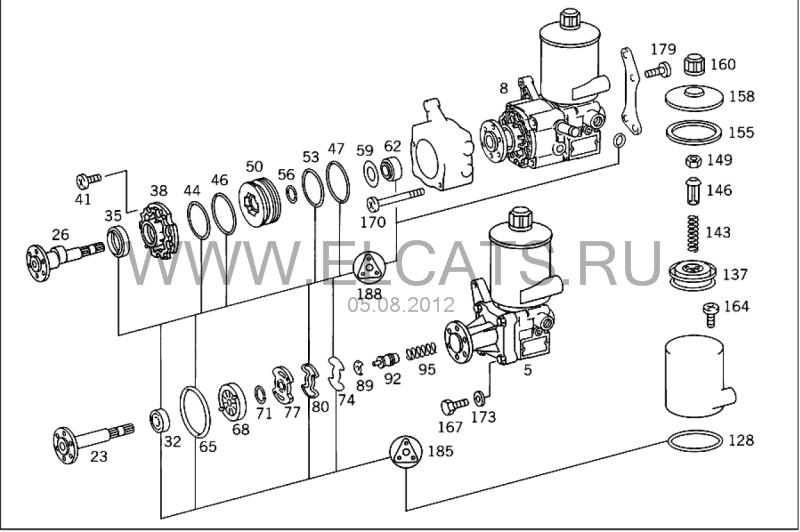

созрел для ремонта..
что надо покупать??
ремкомплеты или там масло..
собираю идеи..

эээ, :biggrin: насос изношен. чтобы убрать этот стук, надо поменять хотя бы переднюю крышку, что дорого зело. как маслом обоссытся, меняй насос
зы а все оттого что масло вовремя не меняется, ну это ж мерседес :mrgreen: чо ему будет то

поясни, раз ты 10 раз ремонтируешь насосы, поясни, что такое "первичный сальник"? Там что, вал насоса сальником центрируется? И может радиальный люфт исчезнет при замене сальника? А может там есть опорный подшипник? Ну а вдруг, за 10 раз можно было заглянуть в посадочное отверстие сальника передней крышки и ВНЕЗАПНО обнаружить там подшипник скольжения :mrgreen:

Если есть радиальный люфт, то замена передней крышки насоса+ремкомплект+масло. А по хорошему разборка насоса и дефектовка, а потом уже ремонт. Подозреваю, что дешевле взять рабочий б/у.
