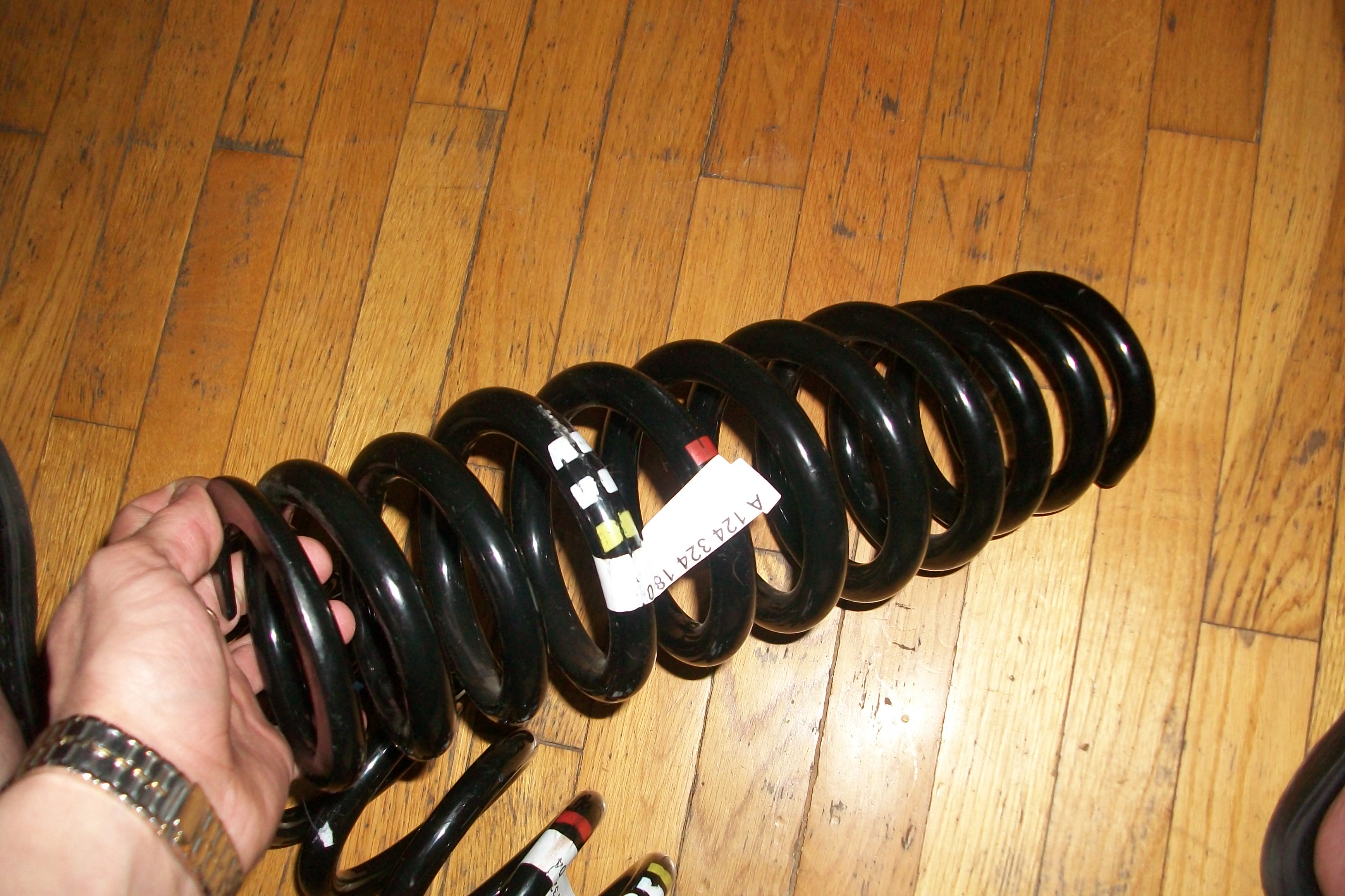

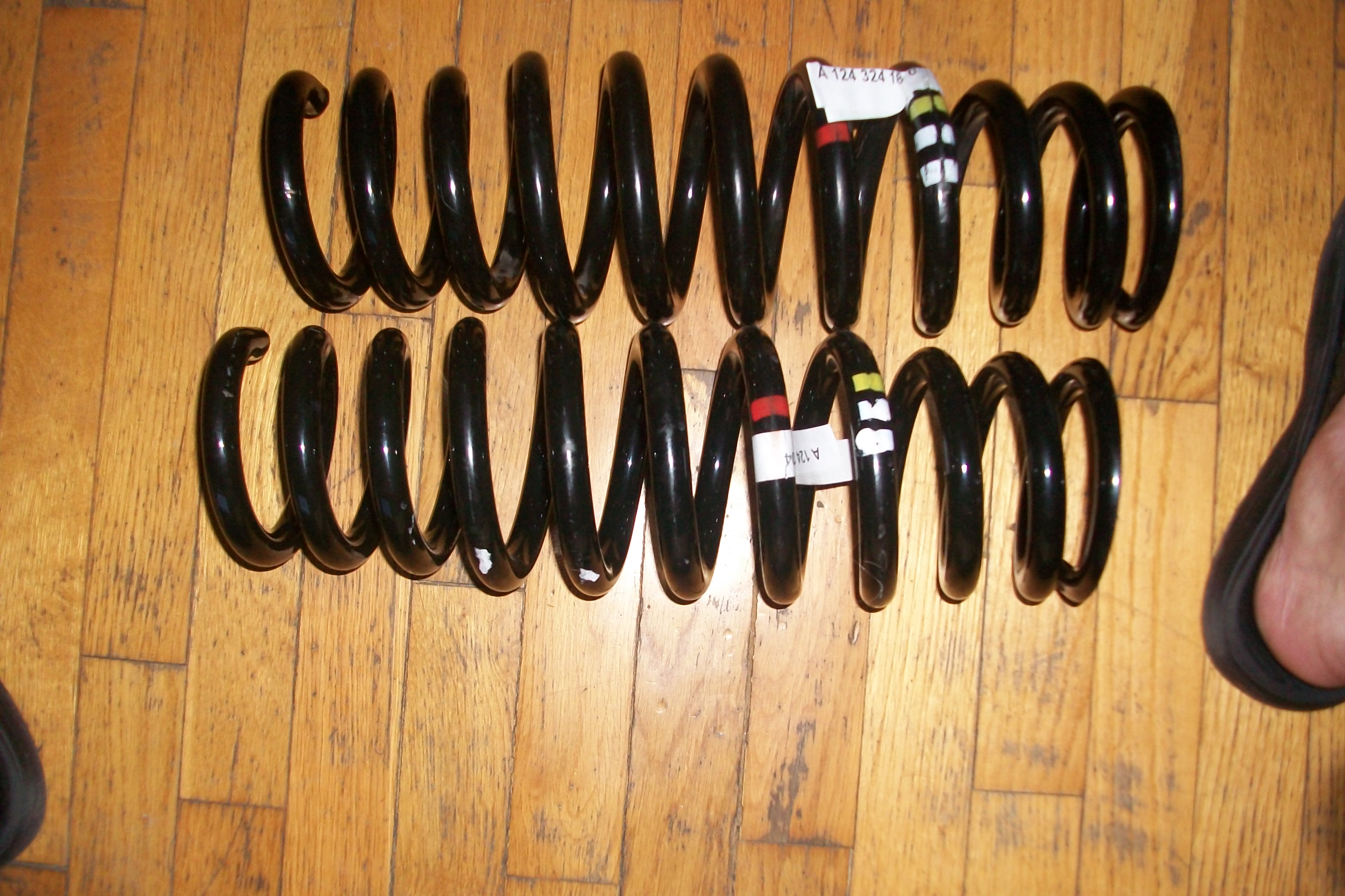

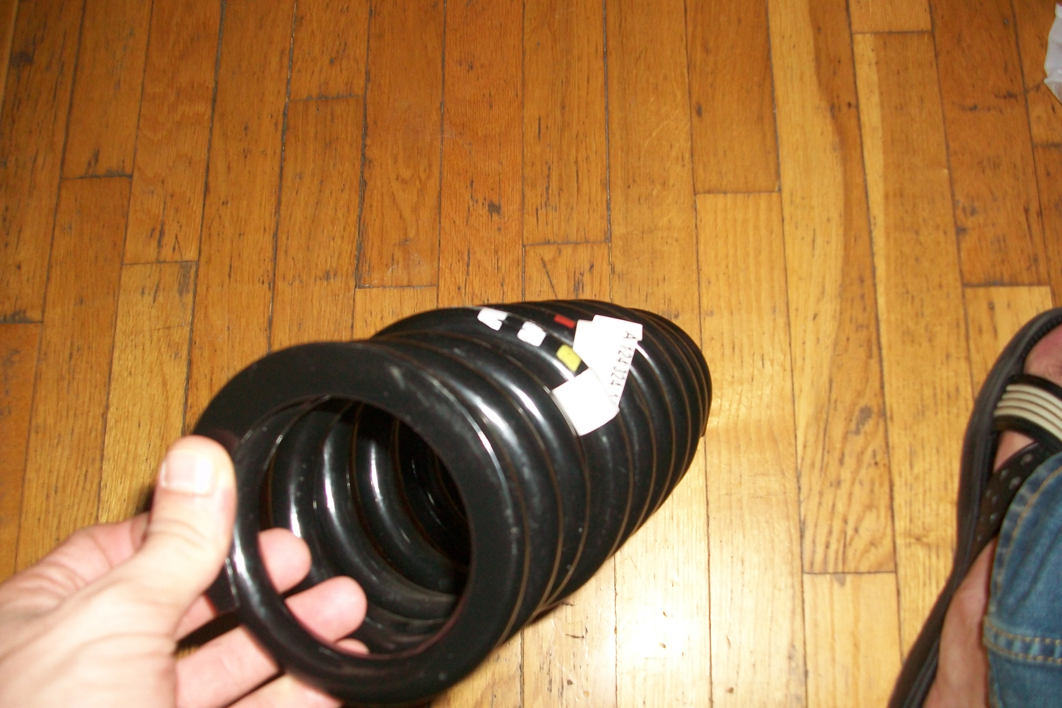

#20 ОФФЛАЙН   kenni
kenni
  • Cообщений: 612
    W124 E300 4 matic
Отправлено 29 January 2012 - 18:24
Фото как и обещал:
№ пружины: A 124 324 18 04
