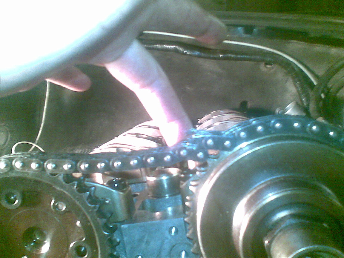

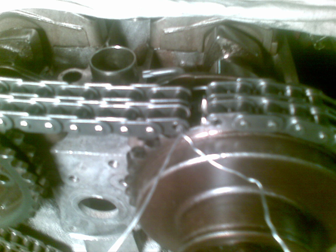

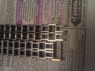

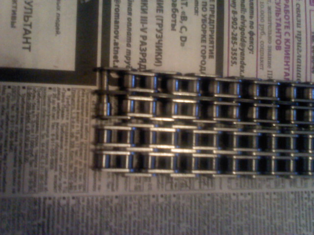

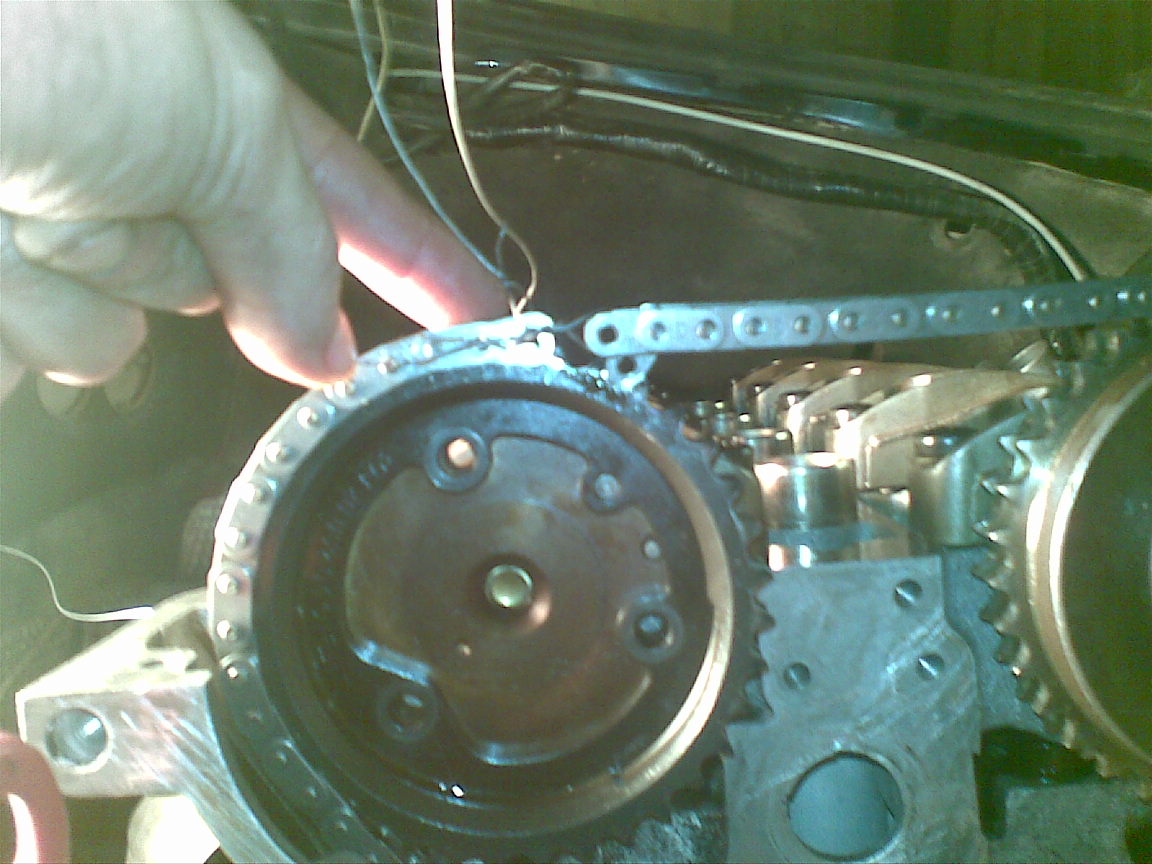

swag 99110187/99110150 не подходит короче почему то оригинальная renold была все цепи 126 звеньев но оба свага на 1 мм шире по длинне все одинаковые старая чуть длиннее чего за канитель ума не приложу колхоз может какой может сталкивался кто

Натяжник снят?
теперь ещё
#3 ОФФЛАЙН   mbden
mbden
  • Cообщений: 15
  • Город:архангельск
    w124 300-e24sportline
Отправлено 25 December 2011 - 00:18
снят
#4 ОФФЛАЙН   mbden
mbden
  • Cообщений: 15
  • Город:архангельск
Отправлено 25 December 2011 - 00:23
башмак в упоре как буд-то звена не хватает одного пересчитал много раз 126 старая встает без проблем

На 104 и 111 моторах цепи одинаковые.
Если не хватает длинны то при установке вероятнее убежало звено на звёздочку колена.
Но это еще тот секас это звено оттуда вытянуть.
#9 ОФФЛАЙН   mbden
mbden
  • Cообщений: 15
  • Город:архангельск
Отправлено 25 December 2011 - 11:40
да я об етом тоже думал проволочкой с крючком выуживал ее или там ограничитель у звездочки какой нибудь что ле. Чтобы исключить это взял маленький магнит на ниточке на звезду нижнюю опустил прокрутил достал призепил проволоку цепь и т.д а вообще много раз проделывал эту процедуру не меняется ничего. а старая с первого раза встала зараза

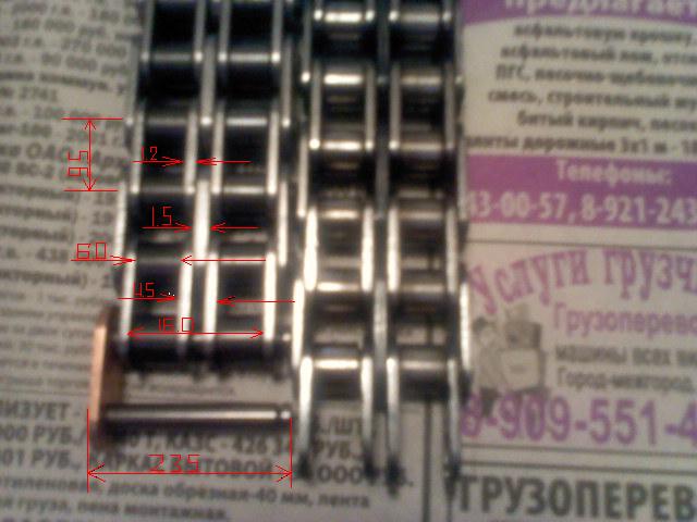

Ну, во-первых, цепь в такое ответственное место, как ГРМ, я бы не поскупился купить у официалов (у меня в запасе лежит оригинальная!), а если уж совсем жаба душит - брать IWIS, ибо он и поставляется в оригинал. Ну а по ситуации - коллеги по форуму правы. Скорее всего, неудачо оделась цепь на коленвальную звезду. Можно попытаться аккуратно покачивать его, при этом вытягивая обе ветви цепи. В крайнем, можно сдернуть шкив коленвала и сальник, тогда образуется щель, через которую цепь можно будет разглядеть на звезде. Тем боее, я понял, у Вас Цешка, а там места между мотором и радиатором много, поэтому подсмотреть не проблема. :)
В особо тяжелом случае снимайте поддон, заодно и картер помыть от шлама можно будет. На моей оригинальной цепи номер A003 997 17 94, заказывалась на мотор 111.920.
При сборке не забудьте, что заряжать натяжитель можно только на моторе и ни в коем случае не в руках, иначе превед выпускному валу! Наращивать цепь категорически нельзя, иначе, когда она распраавится, проблемы могут быть очень серьезные!
Обмерил цепь.
Сейчас на картинке покажу все размеры. В цепи 126 звеньев с учетом замка.

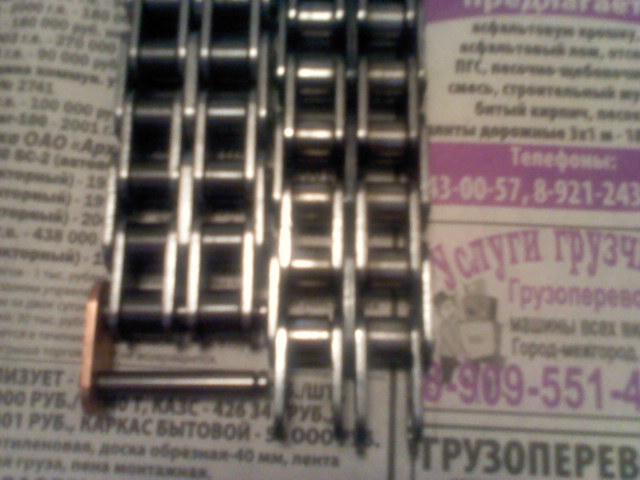

Отправлено 25 December 2011 - 15:34
в сваге лежит цепь jwis тот же оригинал но сдесь стояла renold она на 1мм 22.7 уже. И ролики в диаметре меньше хотя это может износ соответственно поддон конечно можно снять но хочется малой кровью обойтись если снять шкиф и сальник увидишь ты там только звезду маслянного насоса

Отправлено 25 December 2011 - 20:46
есть там какой нибудь ограничитель или нет под звездой
#15 ОФФЛАЙН   Stiv
Stiv
  • Cообщений: 3366
    W124 E280 АКП 95 год
Отправлено 26 December 2011 - 06:18
Да под звездой колена есть ограничитель чтобы цепь не проскачила.

Отправлено 26 December 2011 - 23:16
карочи сымаю поддон и усе всем спасибо :gigi:
