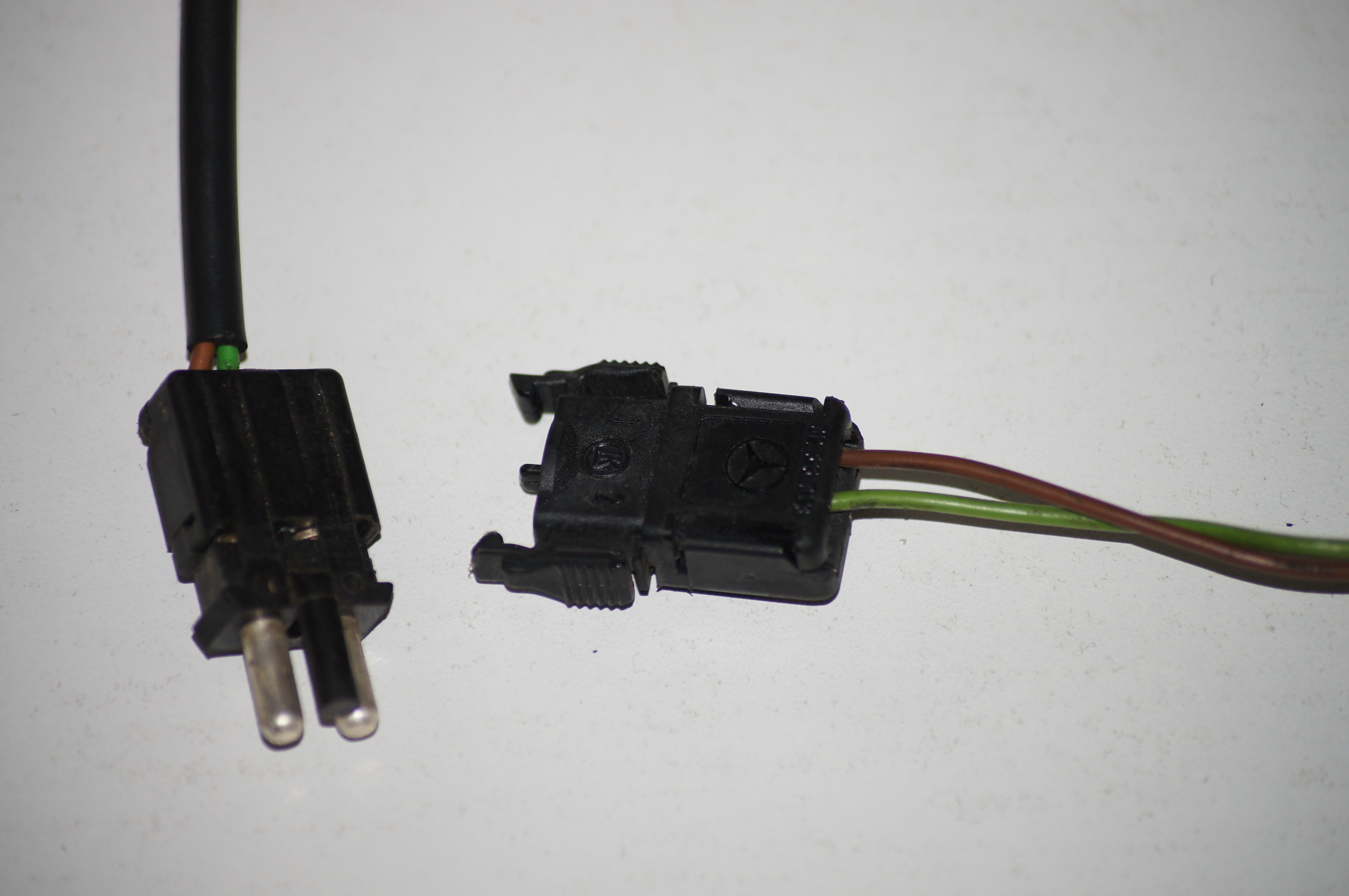

Собственно вот что обнаружилось под крышкой предов, что бы это могло быть, воткнуть куда я не нашёл..
А это лежит под задним сиденьем, тоже нету места куда вставить, всё занято, подскажите кто?

фото из разряда ночью на старый телефон без вспышки
под предами- разъем похож на датчик температуры воздуха за бортом
слева от датчика, справа ответная часть от жгута градусника в приборке
по второму делай нормальную фото
Этот разъём должен идти к соленоиду блокировки дифференциала заднего моста. Посмотри какой у тебя мост: с блокировкой или без. смотри http://www.oldmerin....amp;pid=1250989
всмысле ASD? ну лампы нету на панели приборов, и по вину тоже не показывает его..
