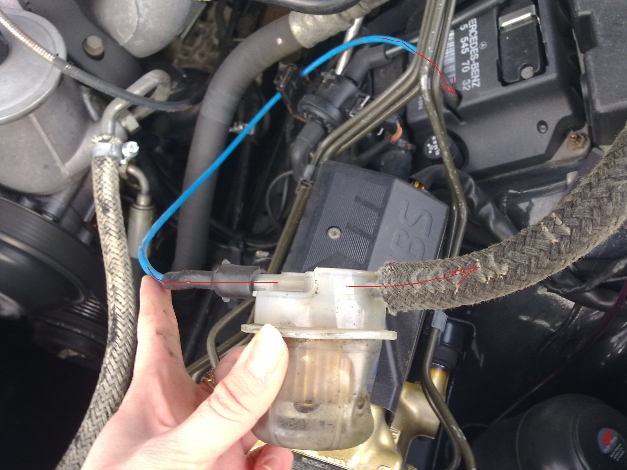

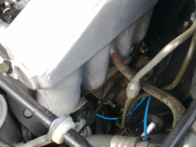

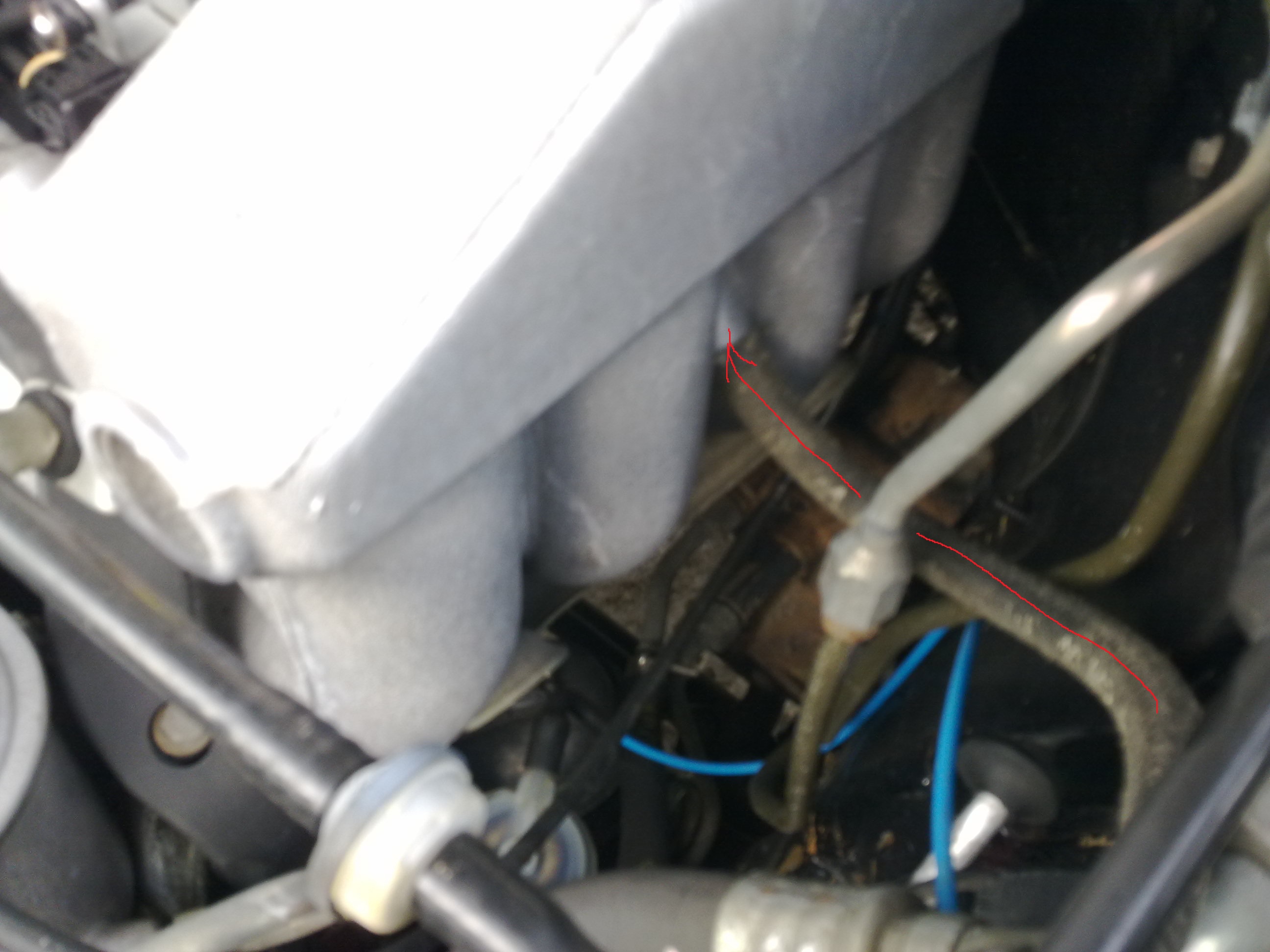

Решила-таки проблему, цена вопроса-ободранные пальцы...о потраченном времени не говорю. Конечно систему вентиляции прочищать надо, но буду это делать ближе к лету.
Я не могла долго отыскать нужный по диаметру шланг, выручил шланг с топливным фильтром от моей старенькой девятки, машинку продала, а запасники остались, этот шланг с концевыми разъемами идеально подошел. И весьма удачно удалось произвести замену оригинального шланга меньшего сечения на шланг большего (примерно с палец толщиной), этот шланг втягивал воздух в двигатель, поскольку он тонюсенький, а конденсат имеет особенность на морозе замерзать, то шланг просто забивался льдом. После такой замены двигатель перестал самопроизвольно скидывать обороты и глохнуть, обороты на холостом ходу держатся в пределах нормы, глушитель почти перестал выбрасывать сажу, дроссельная заслонка самопроизвольно не скачет так, как это было раньше-до 4000 оборотов, бывает конечно, но реже-это уже проблема с датчиком положения дроссельной заслонки :smoke:
Если кому интересно, могу выложить фотографию.

#17 ОФФЛАЙН   assv2
assv2
  • Cообщений: 1123
  • Город:Волгоград
Отправлено 15 March 2012 - 10:28
добавила фото наконец, смотрите пост выше
эээээ...не поняло..:))
этож блок ПМС..откуда в 2,2 такое..
вин авто можно??
или это все таки 2л??

#19 ОФФЛАЙН   Razborkin2
Razborkin2
  • Cообщений: 1611
  • Город:Италия, Губбио - РБ, провинция
    Уже не мерседес
Отправлено 22 March 2012 - 16:47
Да ПМС Это - на фото ЭБУ ПМС. Патрубок на МАФ сенсор рекомендую силиконовый ВАЗовский на вакуумный корректор УОЗ идет. Фильтр поменьше размеров ставьте - чтобы как ресивер не работал. А еще, может комуто покажется странным, клеммы АКБ чистые и хорошо зажаты? а так же маленькиее провода на клемме "+" тоже чистые и зажаты?
