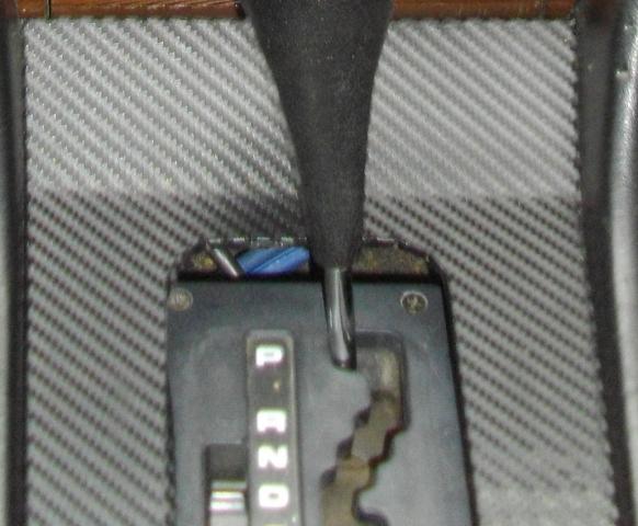

Всем привет! а где находятся эти 4 винта под крест? я у себя их не нашел, есть 4 болта на 10
#5 ОФФЛАЙН   Сим
  • Cообщений: 17197
Отправлено 18 January 2012 - 19:57
по углам видиш? слева в глубине проглядывает проводок-это он и идёт на подсветку. лампочку можно поменять и не откручивая площадку-просто рукой подлезть и выдернуть разьём из гнезда.
