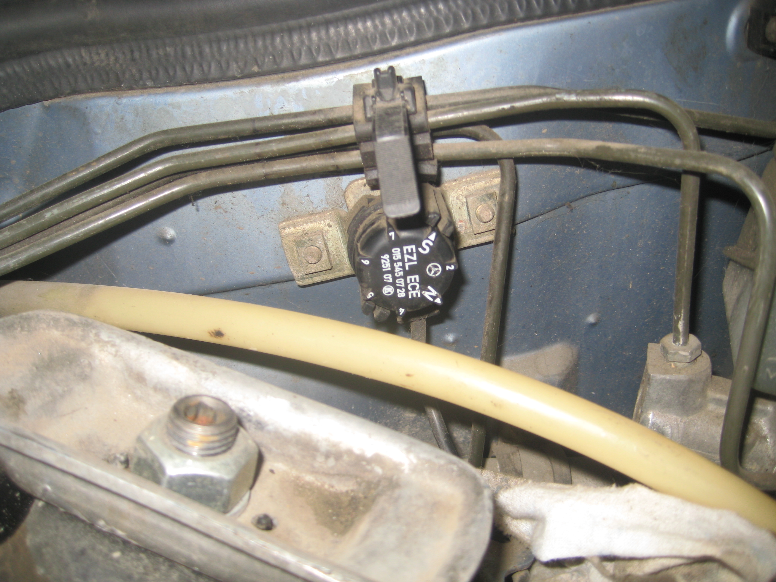

Что это за регулятор ?
WDB1240301A482556

Это зажигание :) В зависимости от топлива того что в бак льешь - крутишь сей барашек в соответствующее положение.

N это для какого топлива?

В инструкции надо почитать или у знающих поспрашивать. N - нормал 95, S - супер - 98 вроде так хотя могу ошибаться, может и 92 и 95 соответственно

Скорее N-92, S-95.

Это октан-корректор опережения зажигания в системе EZL
Сейчас он установлен (на фото) в положение S и если при езде нет детонации,
менять его положение не следует

если 95 заливаеш не трогай а если 92 переключи на N разницу сам увидиш.

а у меня на hfm нет s-n,только цифры от 1 до 7,как быть?что они означают?

спасибо,значит у меня под 95,98-1,под92-3.
