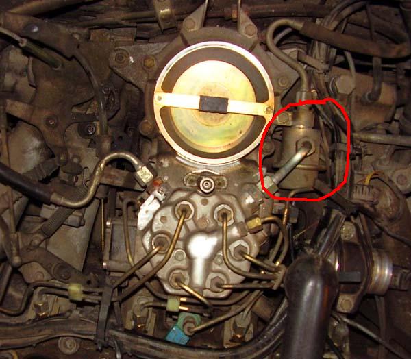

Сегодня еще раз подключали манометр к KE, мерили разность давлений м/у нижней и верхней камерой. На холодную все в порядке 0,4 бара, потом померили на горячем и она упала до 0,2... Получается, что регулярно давления (боченок такой) работает не адекватно. Может ли быть в этом причина, что на горячую двигло не раскручивается. Я уже не представляю, куда еще лезть и на что грешить, мозг кипит! :bangheat:
Фотку давай. Не РСД ?

Отправлено 31 December 2011 - 08:22
Вот фото с обведенным регулятором. Спасибо, что откликнулись.
