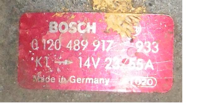

Подшипники на генераторе заменил, осталось заменить контактные кольца, но не знаю их номер, чтобы заказать. Кто знает подскажите пожалуйста.

Напиши номер генератораПодшипники на генераторе заменил, осталось заменить контактные кольца, но не знаю их номер, чтобы заказать. Кто знает подскажите пожалуйста.

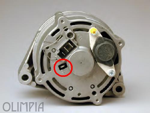

Кстати, а за что отвечает клемма на фото

Туда втыкается помехоподавляющий конденсатор.за что отвечает клемма на фото
