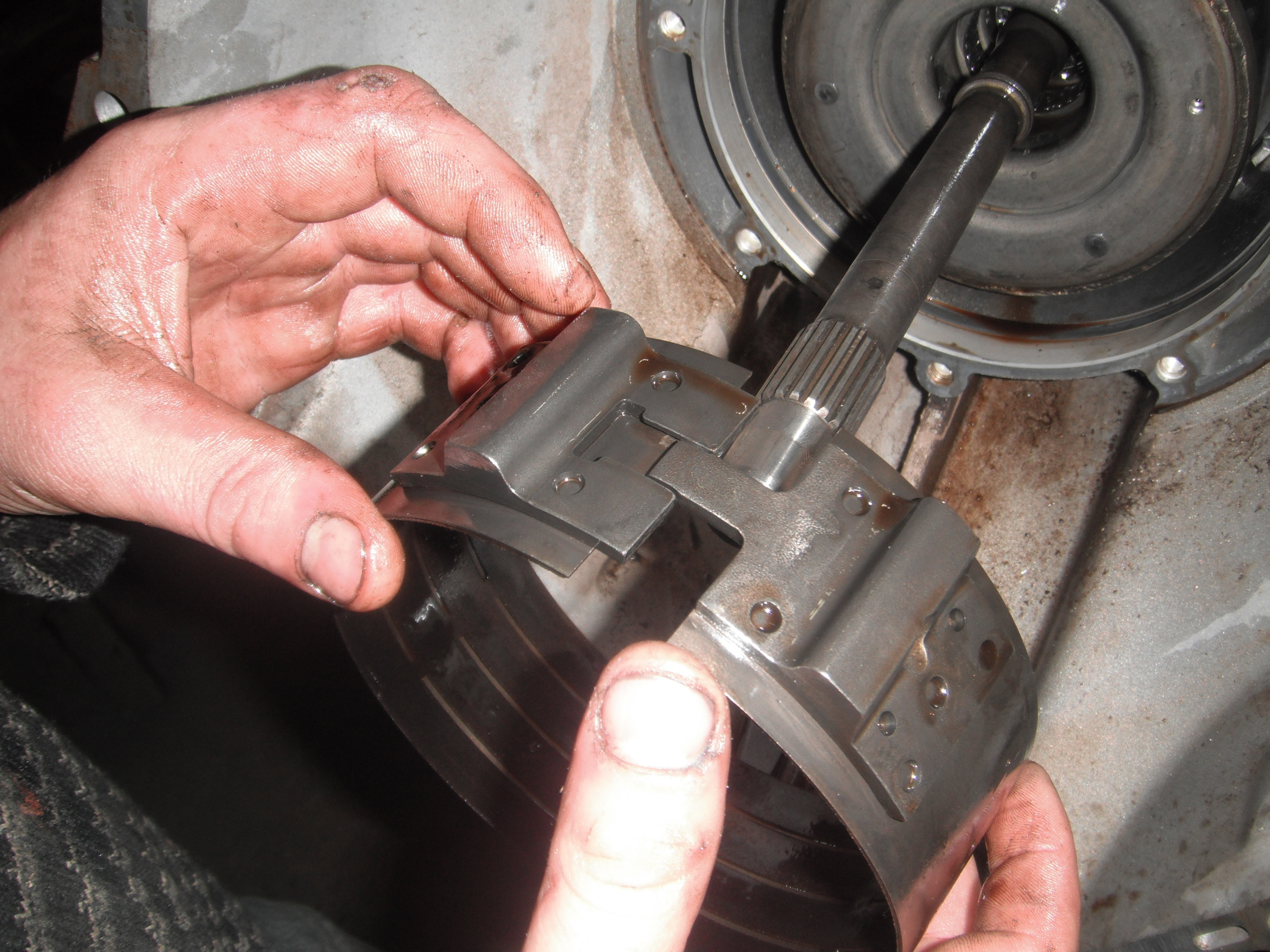

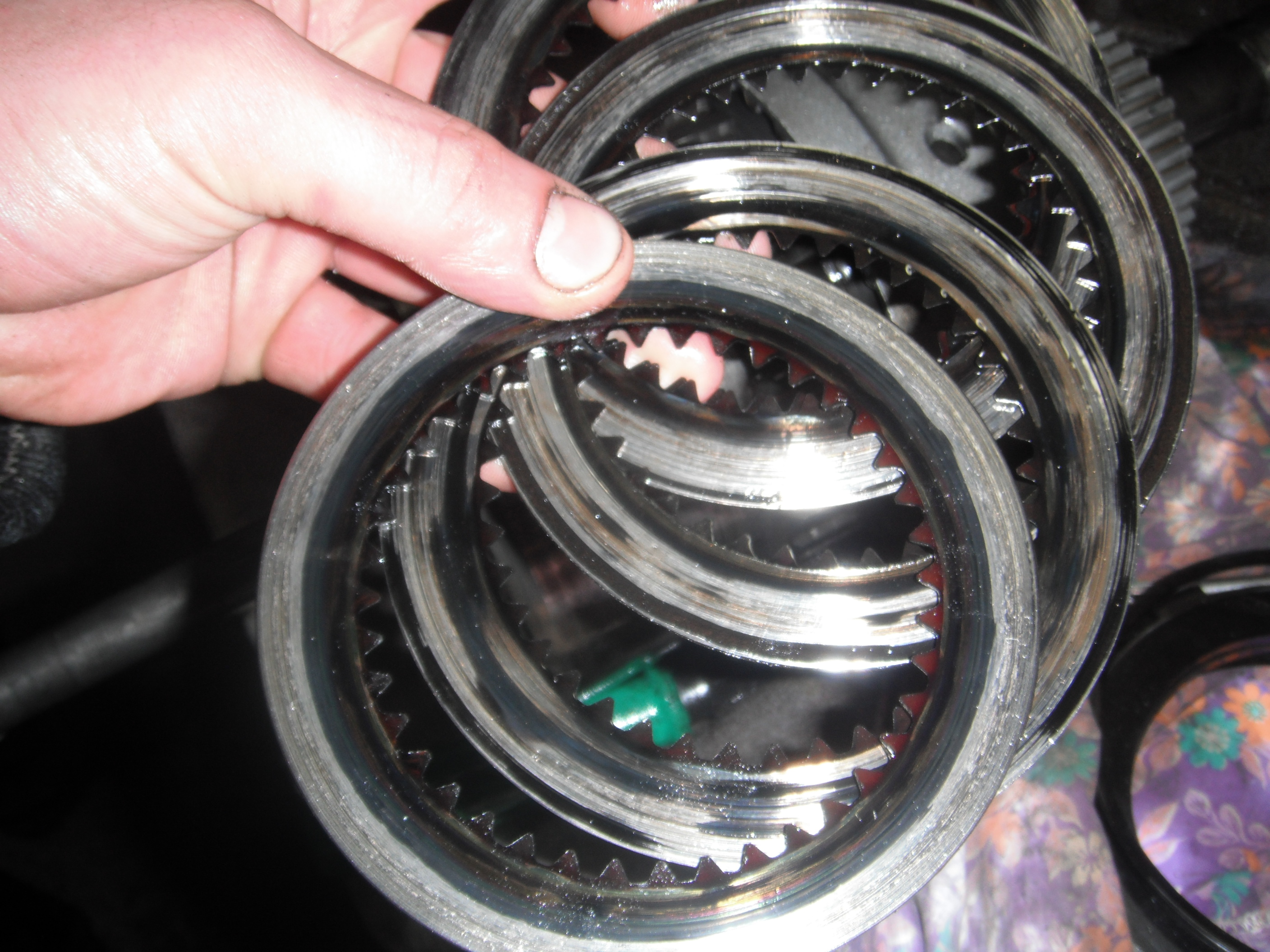

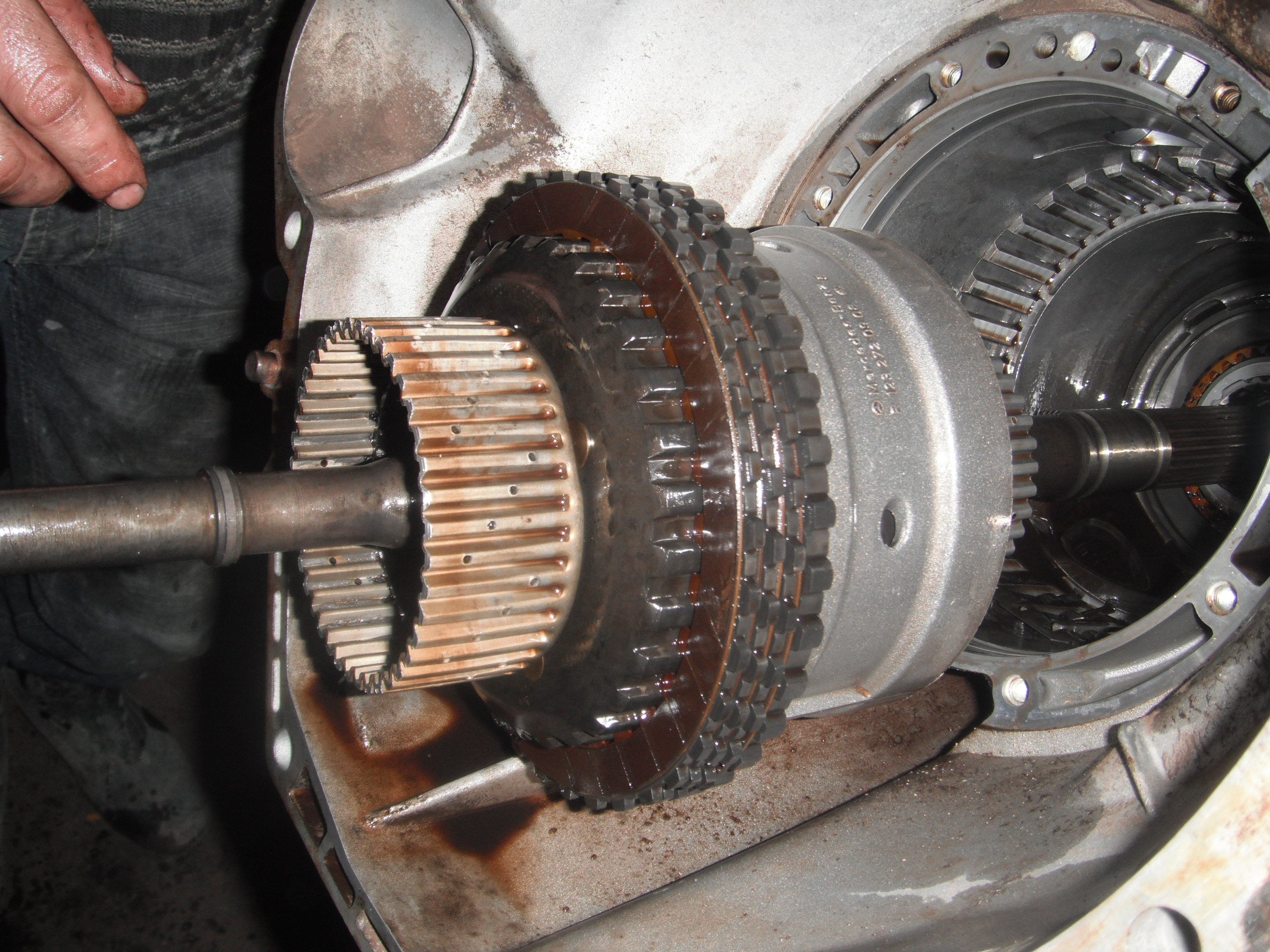

сгорели фрикционы,истерло диски в одной карзине,небыло 3и4 передачи

меня интересует две ленты и еще два блока

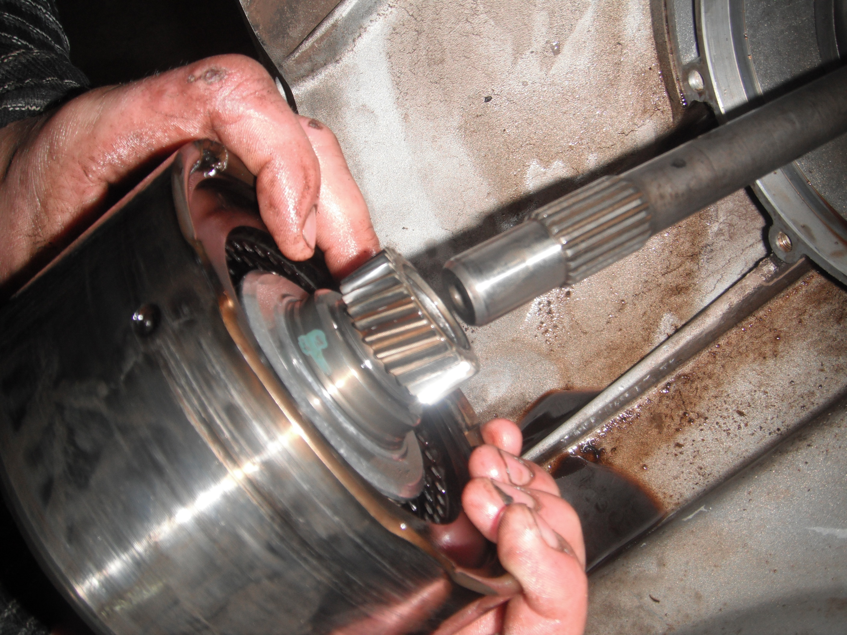

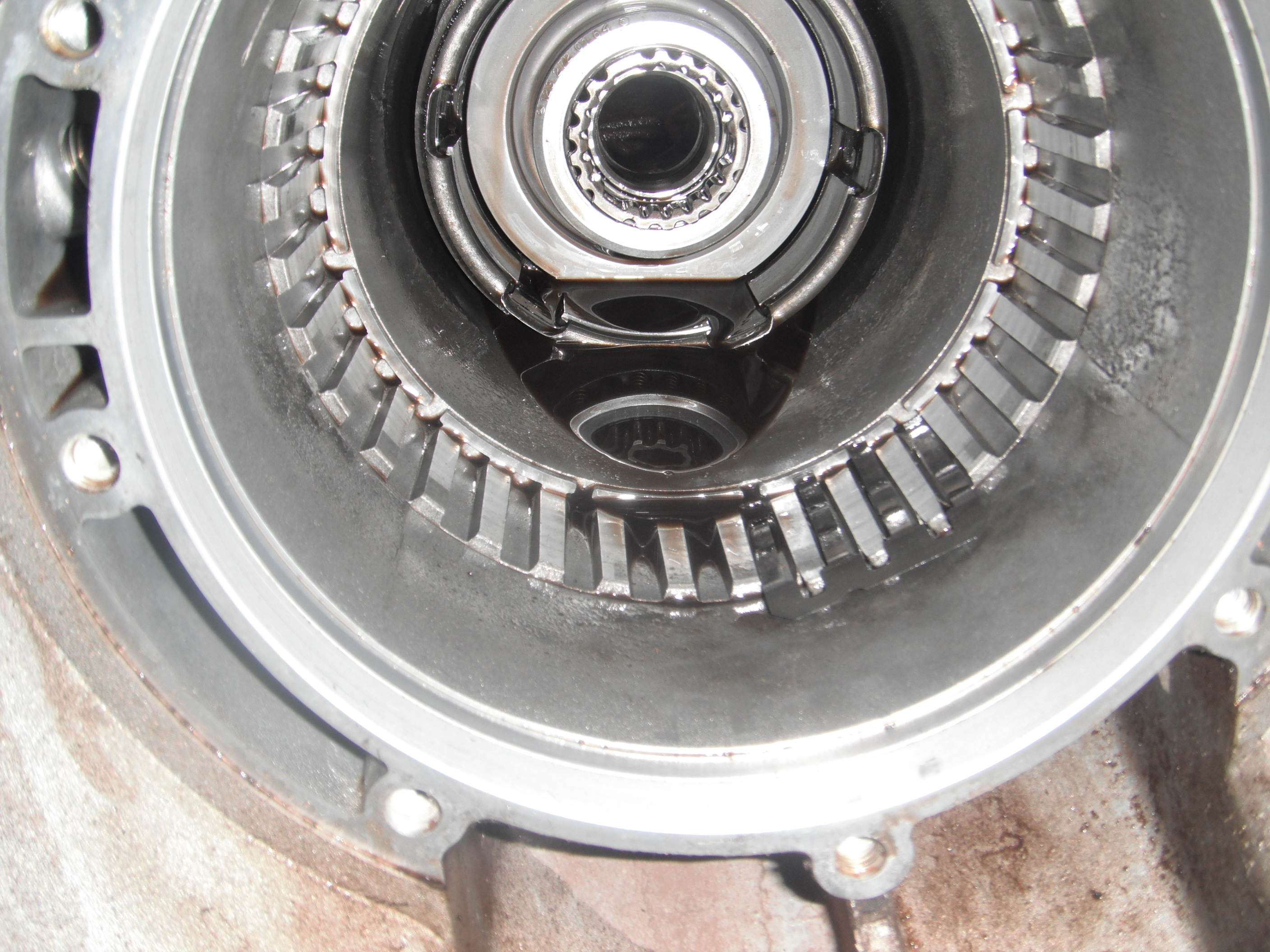

два блока живые,фрикционы и диски не горелые только снаружи блоки потертые ,насчет ленты если не ошибаюсь на фото она, внутри потертая

Мож кто занимается ремонтом акпп?сколько будет стоить сделать мою?такое ощущение что купить нормальную акпп нереально,и вообше какую либо запчасть бу.Повторюсь на моей кпп небыло 3и4 передачи,разобрал сгорели фрикционы с дисками в одном из блоков,первый блок потерло снаружи,также потерло ленту снутри на этом блоке,вторая лента и остальные блоки нормальные,сам собирать не хочу, так как ниразу не делал и в чудеса не верю!
