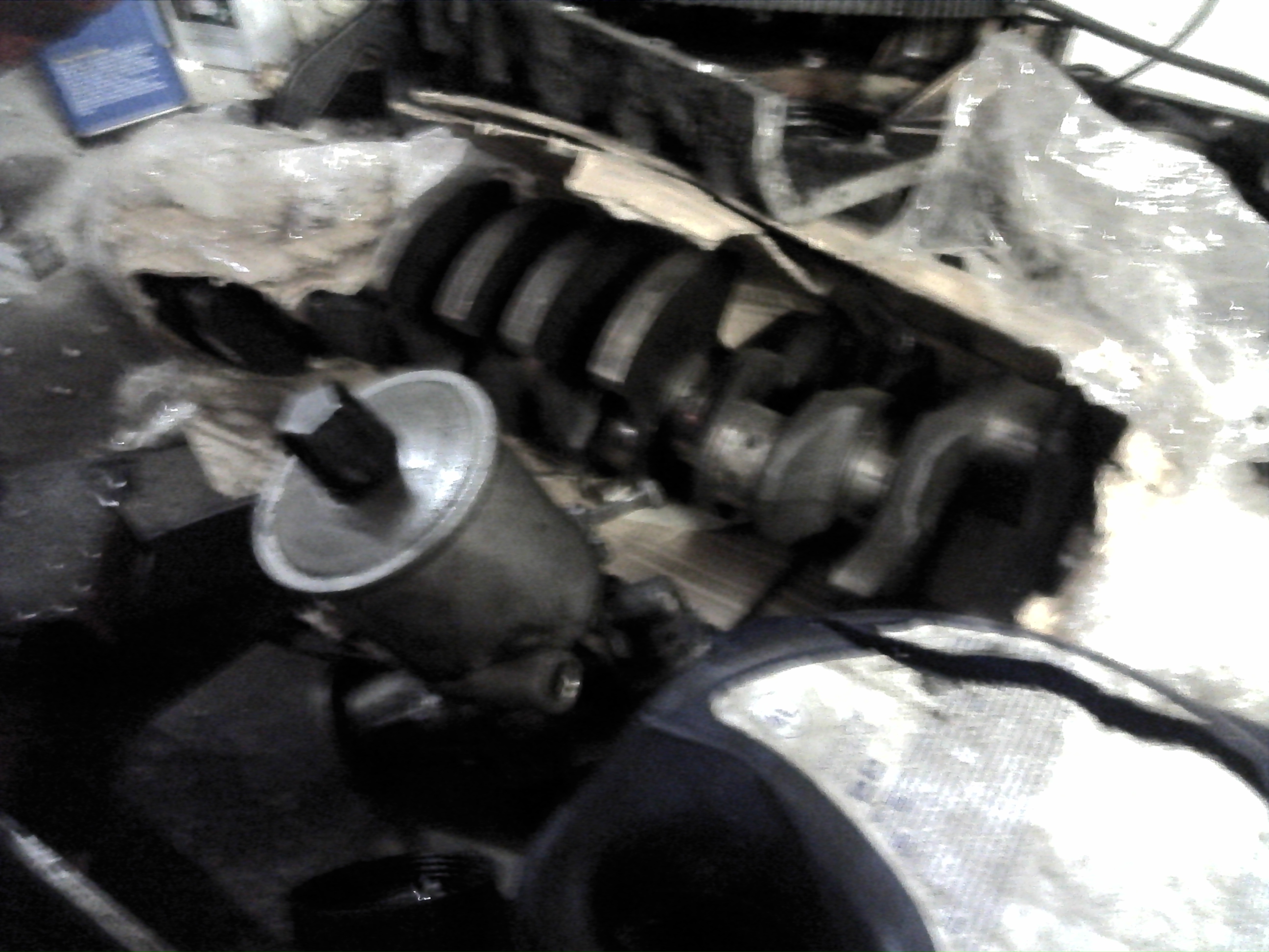

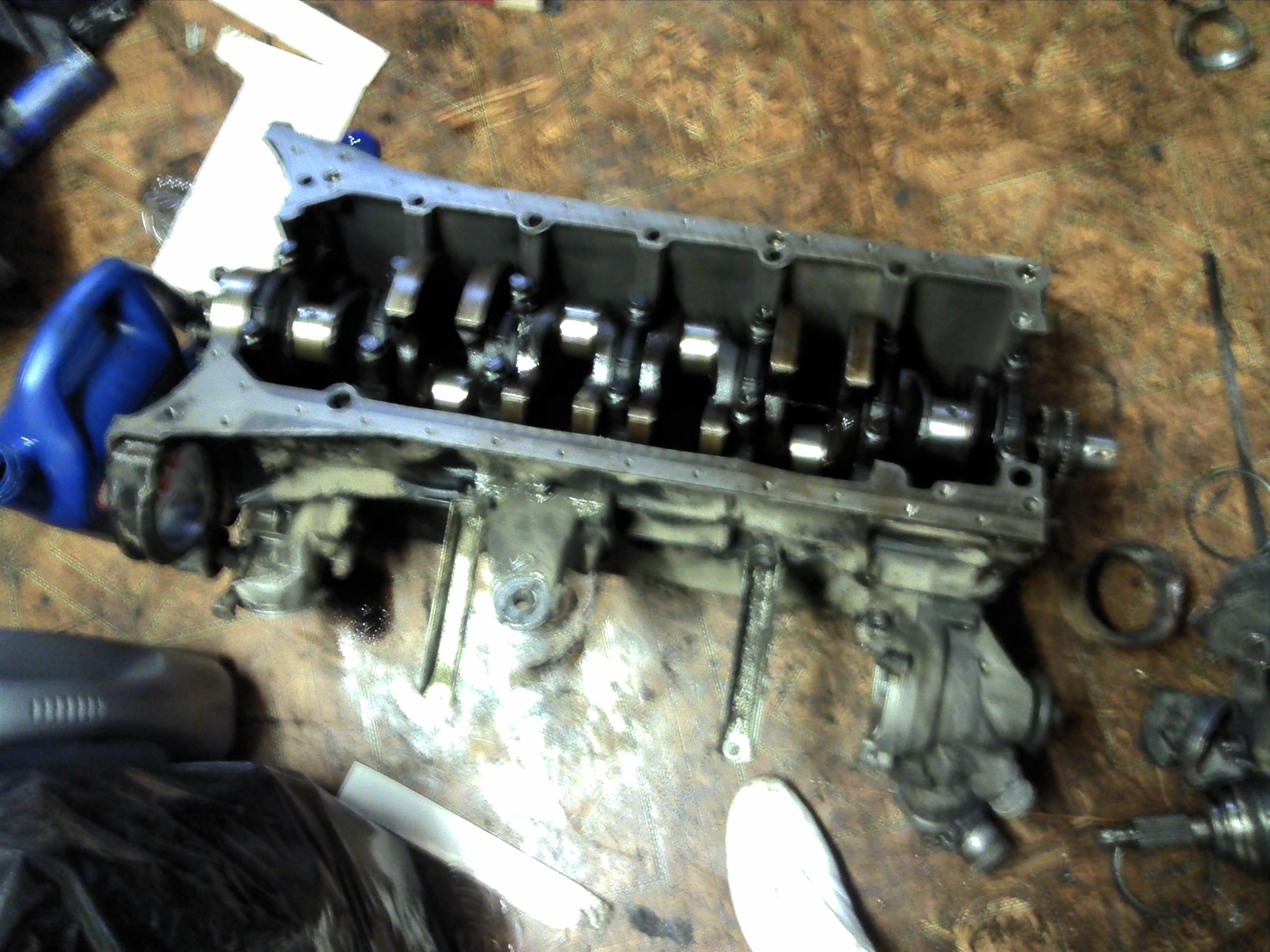

Делаю капиталку своему 103 мотору, во время сборки возникла проблема с шатунными вкладышами.
При их установке коленвал крутится ужасно тяжко, хотя колено стандарт.
Вкладыши оригинал новые, подскажите что можно придумать?

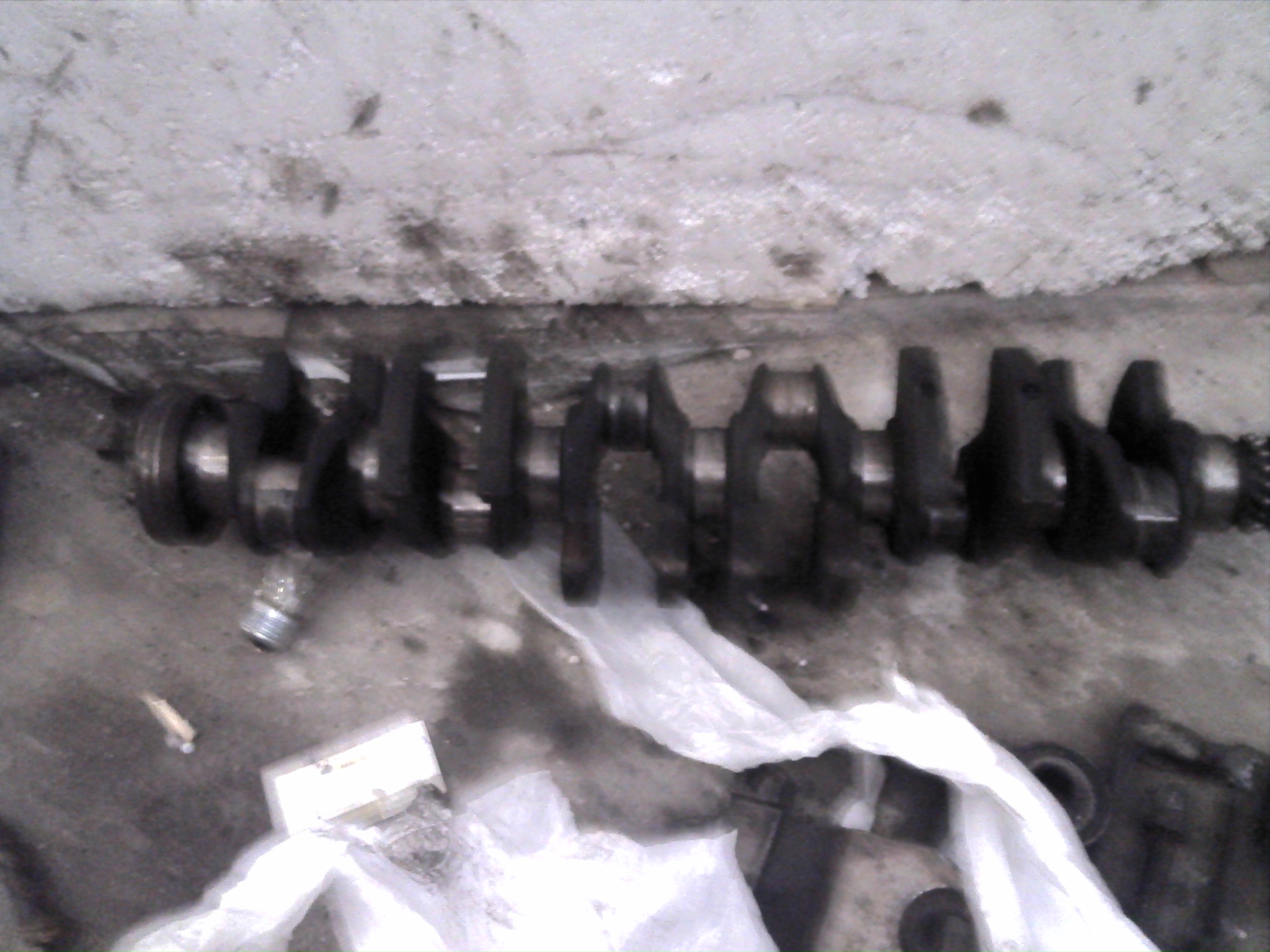

да коленвал брали контрактный, на старом шлицы раздробило сильно на втором фото видно...
фото чтобы суть немного была ясна)

ок. понял тебя , теперь тебе нужно померять диаметры шеек колена и написать сюда результаты

во первых фото качество никакое
во вторых надо мерить вал он или в номинале или нет
в третьих вкладыши бывают номинал и ремонтные, соответственно если на вал в номинале(в пределах допуска) воткнуть ремонтные вкладыши будет мягко говоря клинить
в четвертых еще раз проверить правильность сборки и взаимное расположение деталей

Как я понял, без шатунов (в одних коренных подшипниках) вал вращается легко, а с шатунами - туго. Размер шатунных шеек и вкладыши - номинал.
- могут быть перепутаны шатунные крышки
- одна или несколько шатунных крышек установлены неправильно (надо ставить замок к замку)
Сними все шатунные крышки и по натертости вкладышей поймешь, где косяк.

Сбоку шатуна и крышки электрографом (очень тонко) написаны цифры 1-6. Чтобы их увидеть, надо отчистить шатун и крышку железной щеткой.
После окончательной затяжки шатун должен от руки премещаться по шейке в осевом направлении.

да все верно мы их перепутали, шатун плохо очистили и не заметили этих меток((
спасибо огромное мы уже неделю калупаемся в движке))))
