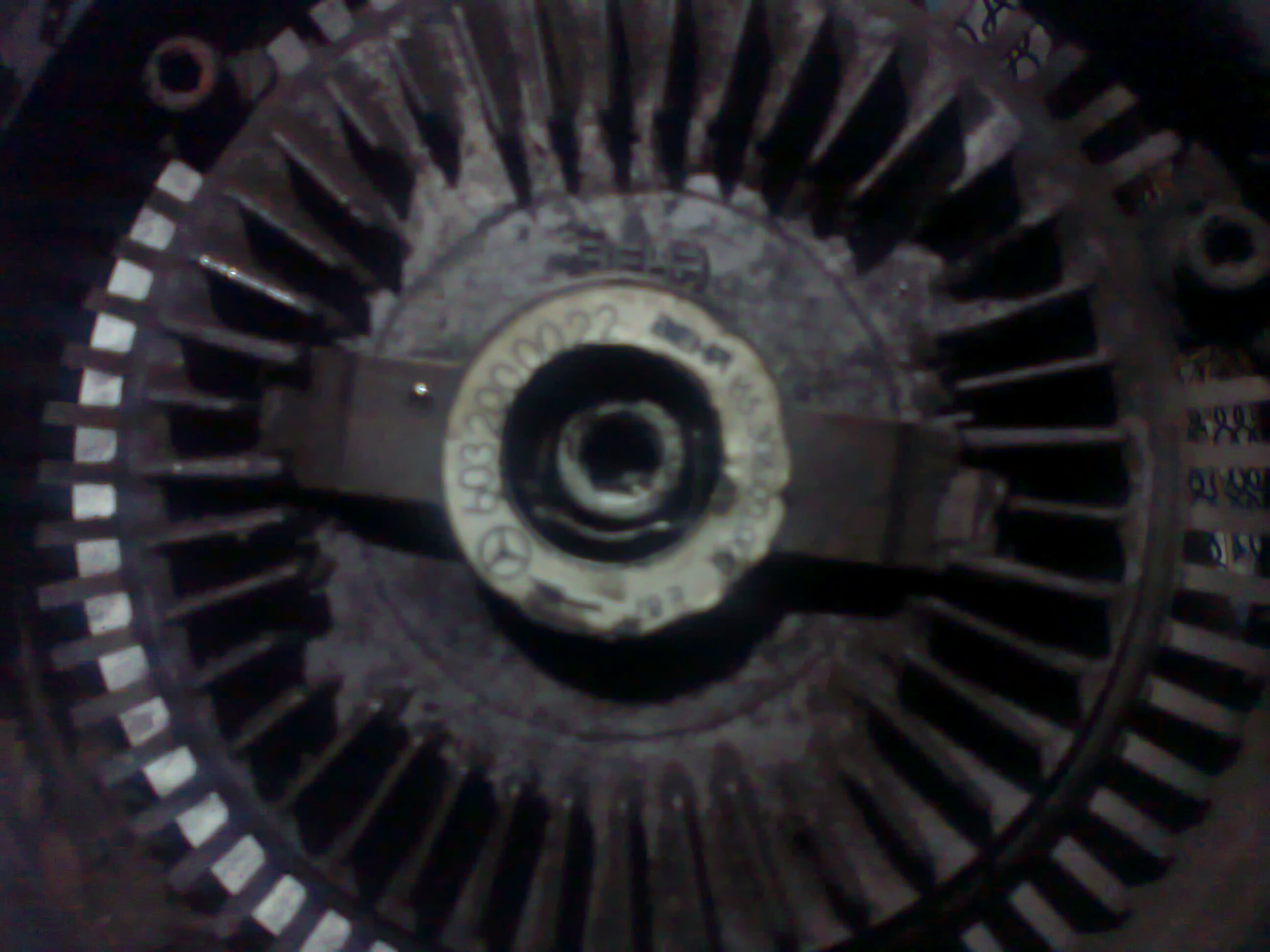

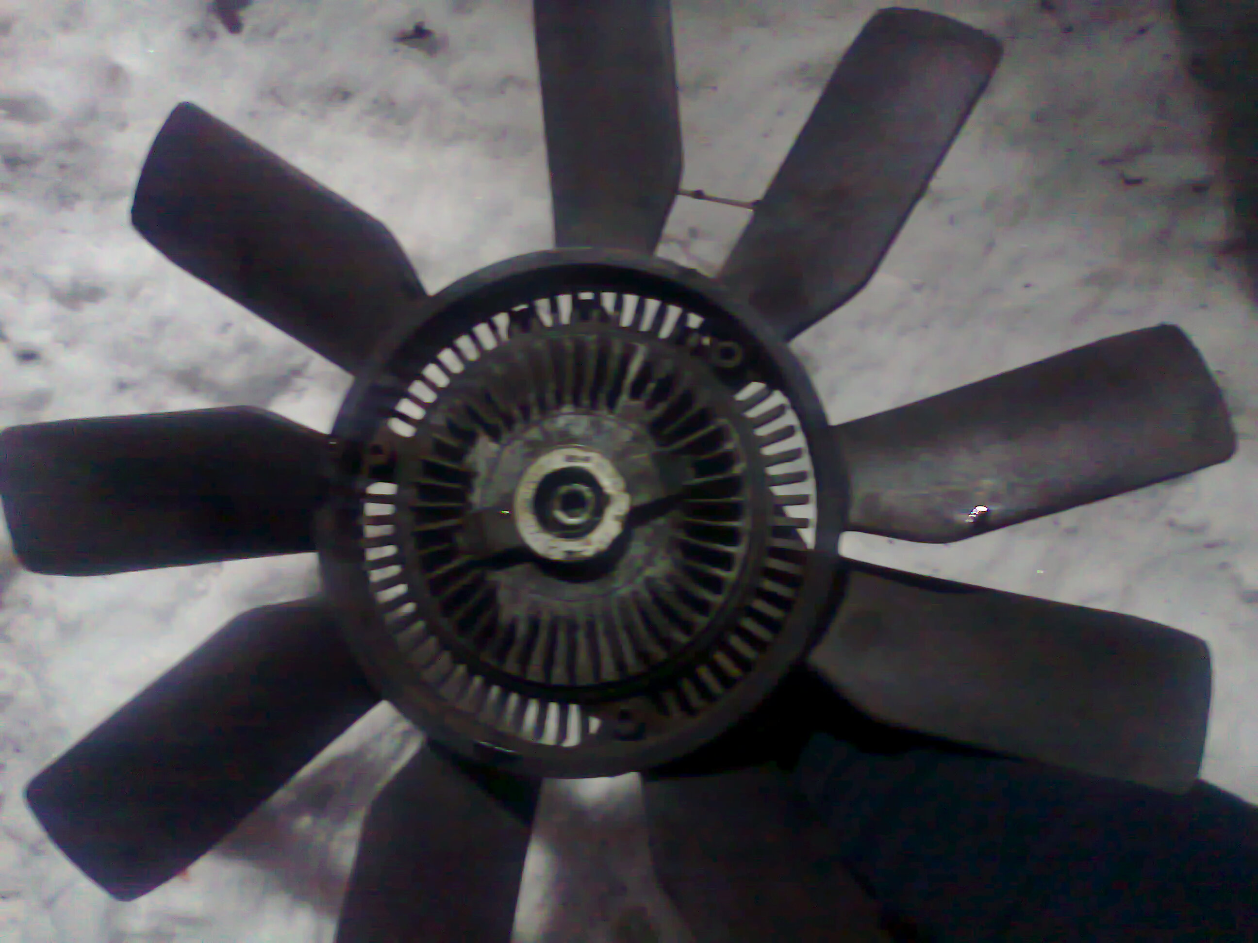

а какая крыльчатка стоит? я знаю что 9-ти лопостная стоит на 103-х моторах, а там привод крыльчатки в противоположную сторону от вращения мотора. обрати на это внимание. и виско-муфты для дизеля свои, опять же из-за направления вращения.
#6 ОФФЛАЙН   стодвадцатьшестой
стодвадцатьшестой
  • Cообщений: 2313
    W210
Отправлено 02 January 2012 - 23:10
Вот у меня сейчас волосы дыбом встали от такой версии. Побежал и посмотрел вентилятор с гидромуфтой. И там и там, номер начинается с 603. Значит моё?

ага, оно...
