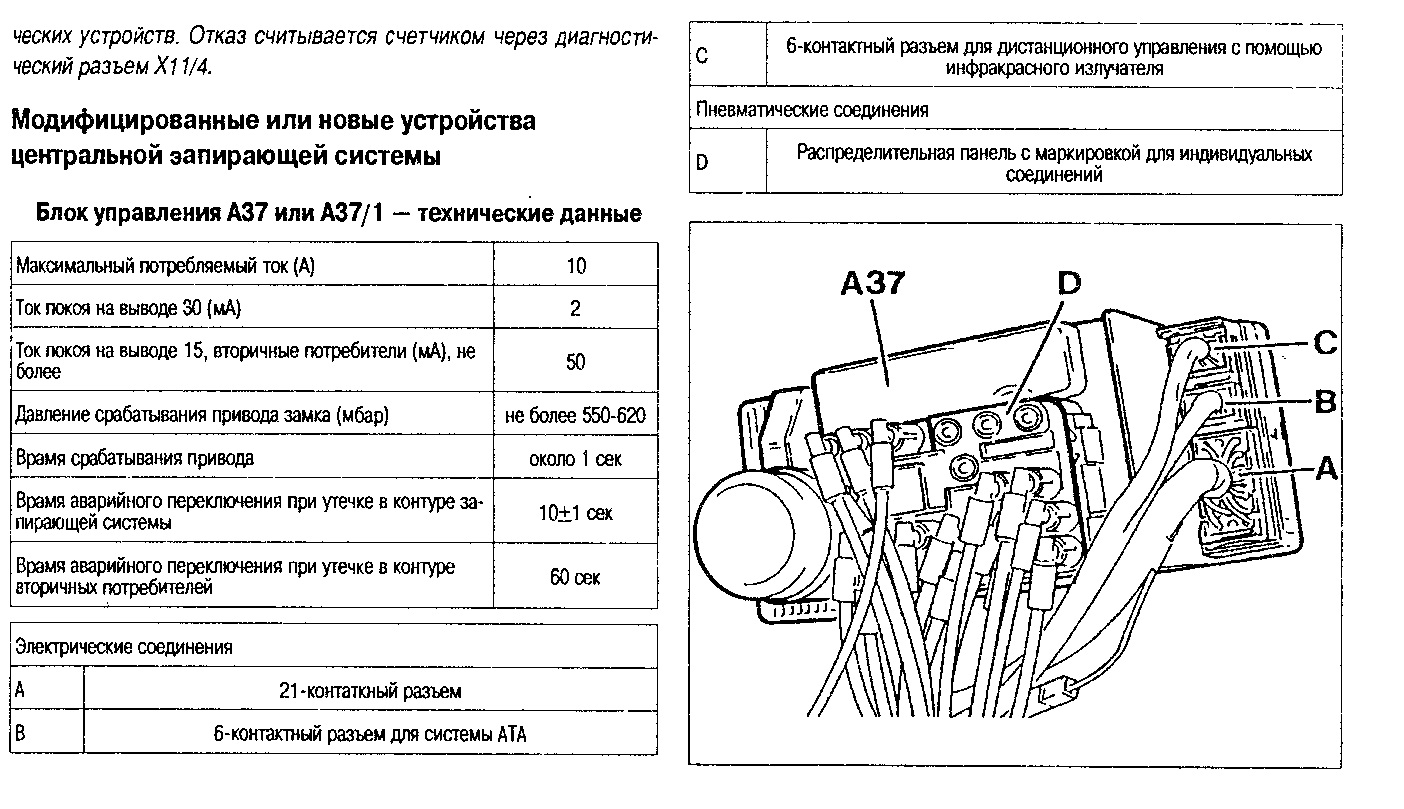

Думаю все дело в отсутствующем разъеме. Во вложении рисунок. У меня не хватает разъема "С".
Уважаемые мерсоводы! подскажите Пожалуйста где он у вас??? Никак у себя не найду.
ЗЫ, при постановке на сигнализацию моторчик жужжит. Целостность трубок сегодня вроде тоже проверил (ртом -))). По ощущениям утечек нет.
ЗЗЫ. любые комментарии приветствую!

по теме на этот разъем не парься. если жужжит при постановке на сигналку скорее всего перепутал трубки при установке

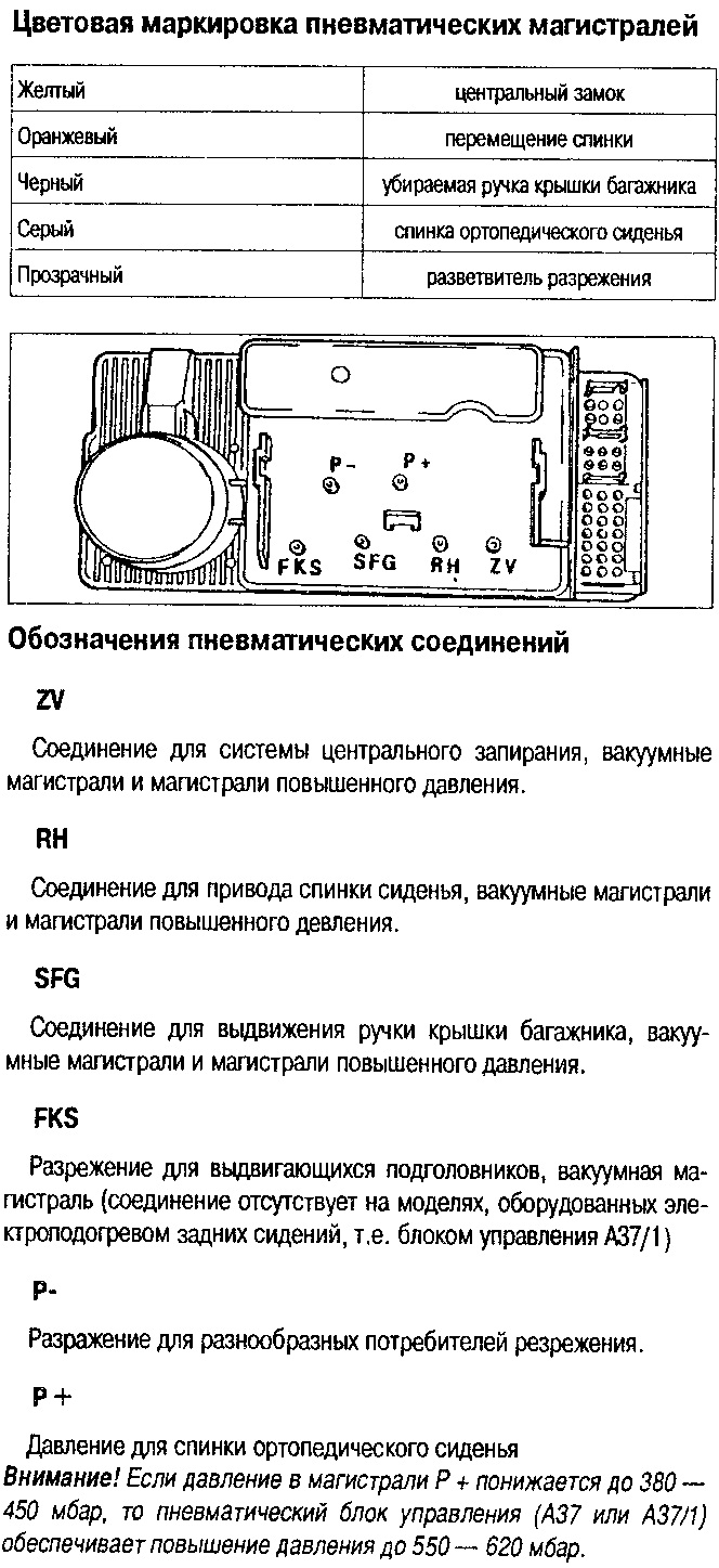

При подключении я руководствовался вот таким документом (ниже).
Все желтые трубки я подключил к разъемам "ZV". их 6 шт. (и разъемов и трубок) Логично - 4 двери+бензобак+багажник.
Остальные тоже как-то подключил, уже не помню. Могу фоту выложить.
Господа! Помогите пжлст! скажите как у вас трубки подключены (а лучше фото)
