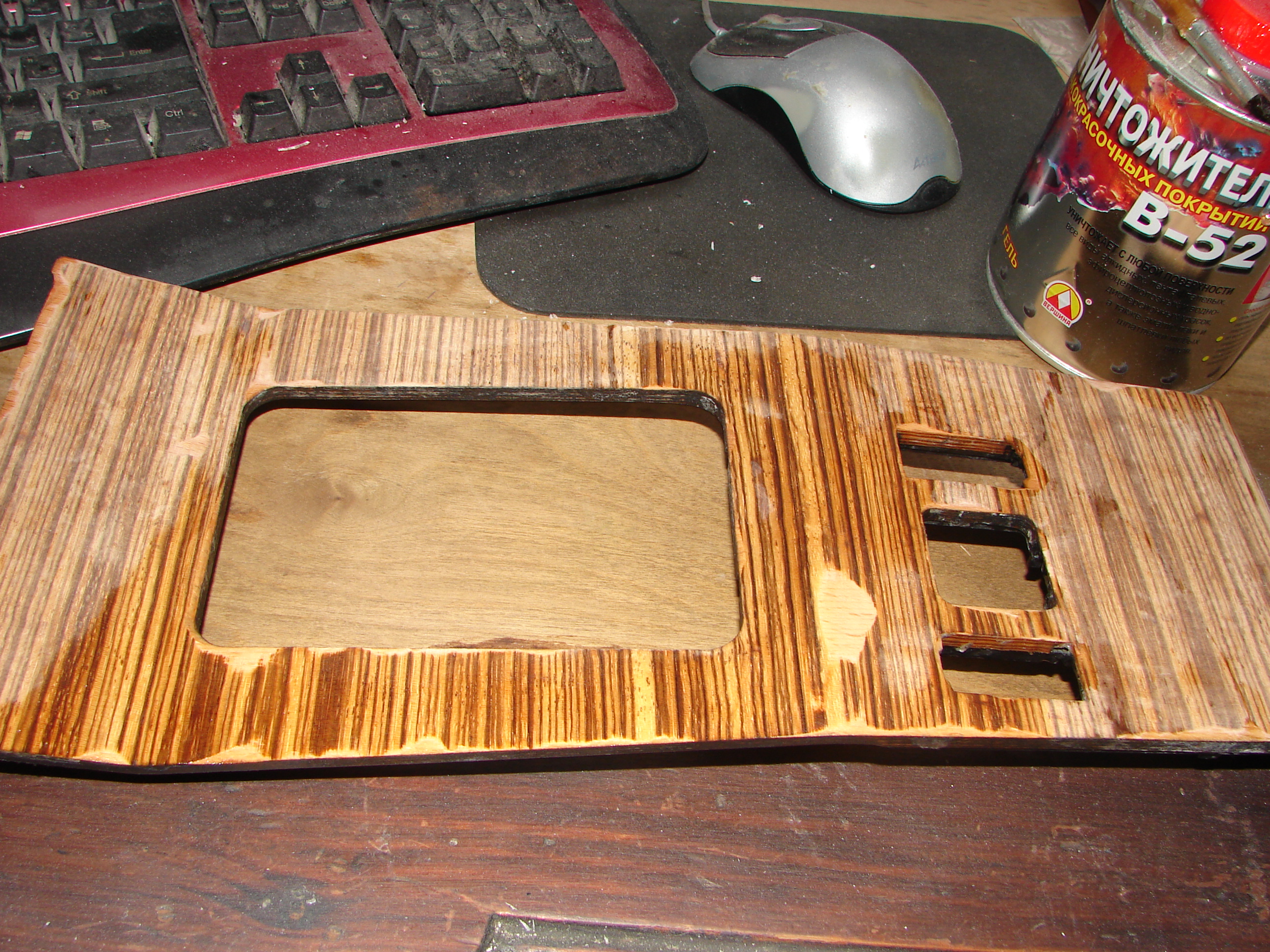

была такая беда
W124 Е220 М111 1994г АКПП
Вячеслав

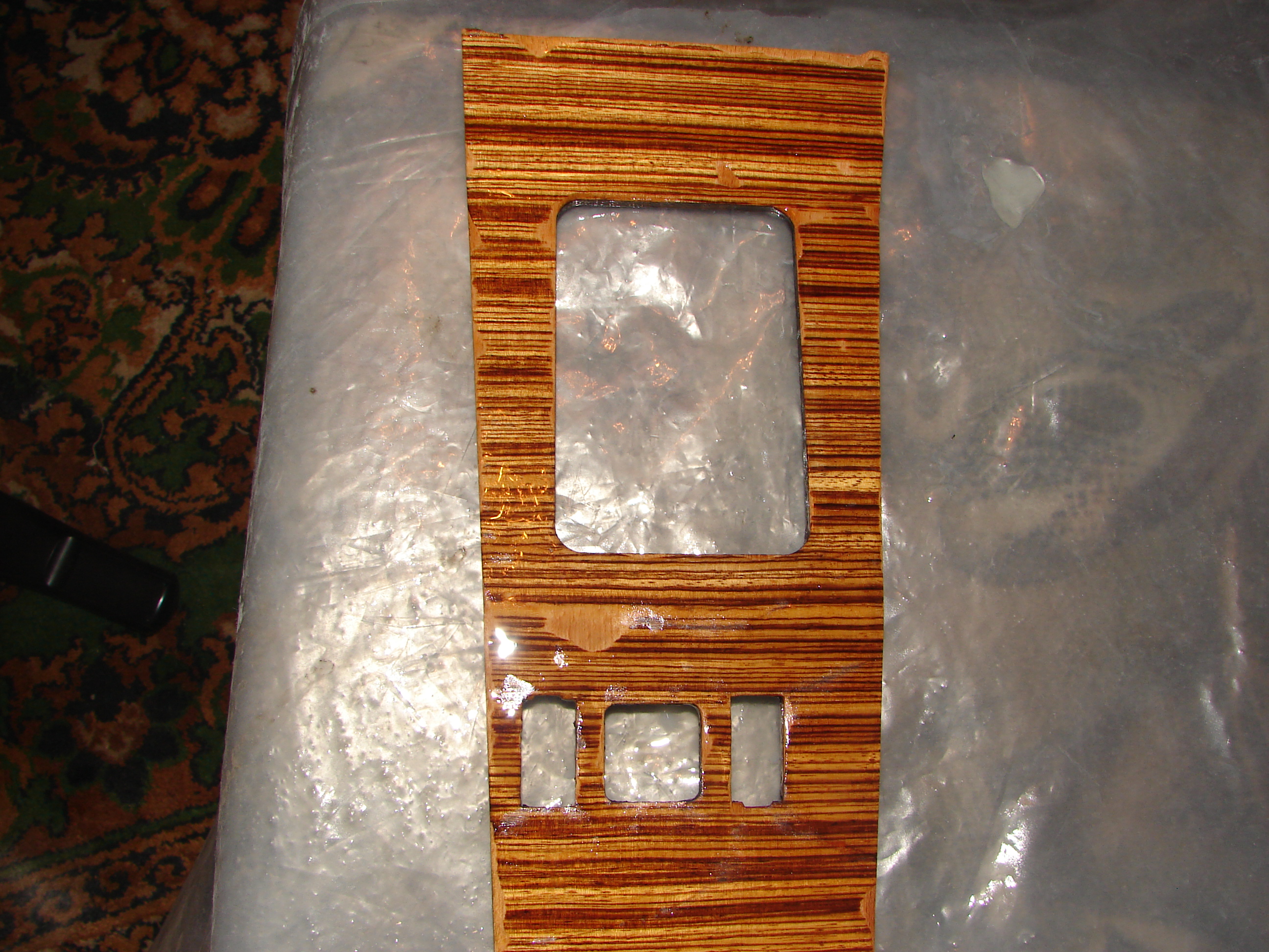

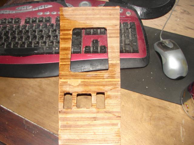

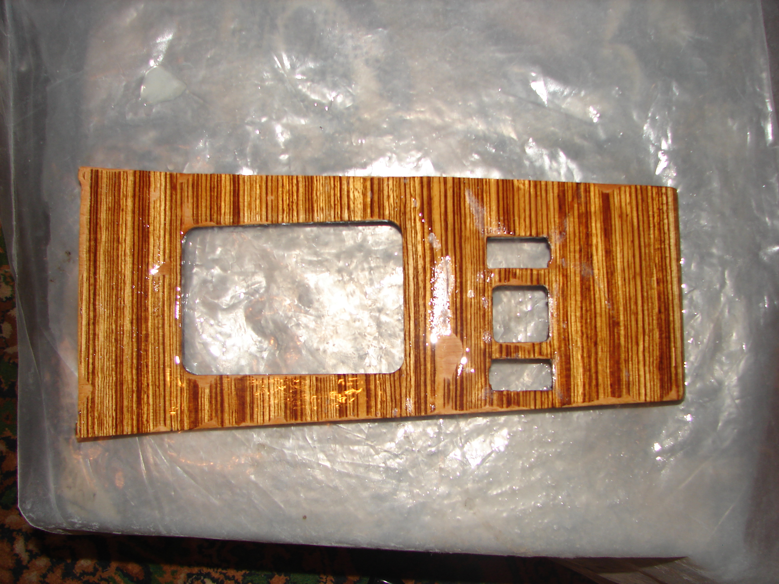

снимаем старый лак
1 наносим спец средство б-52 совецкое не эффективно на толстом лаке, до нанесения снимал шлейф машинкой (окуратно)
2 доводим наждачной бумагой и обезжириваем
Вячеслав

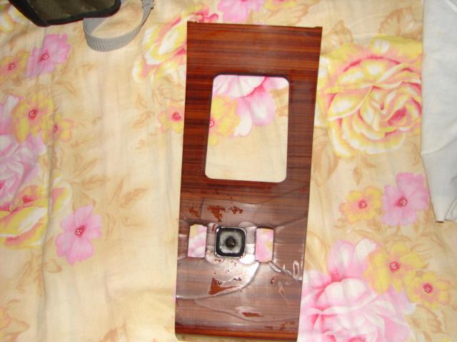

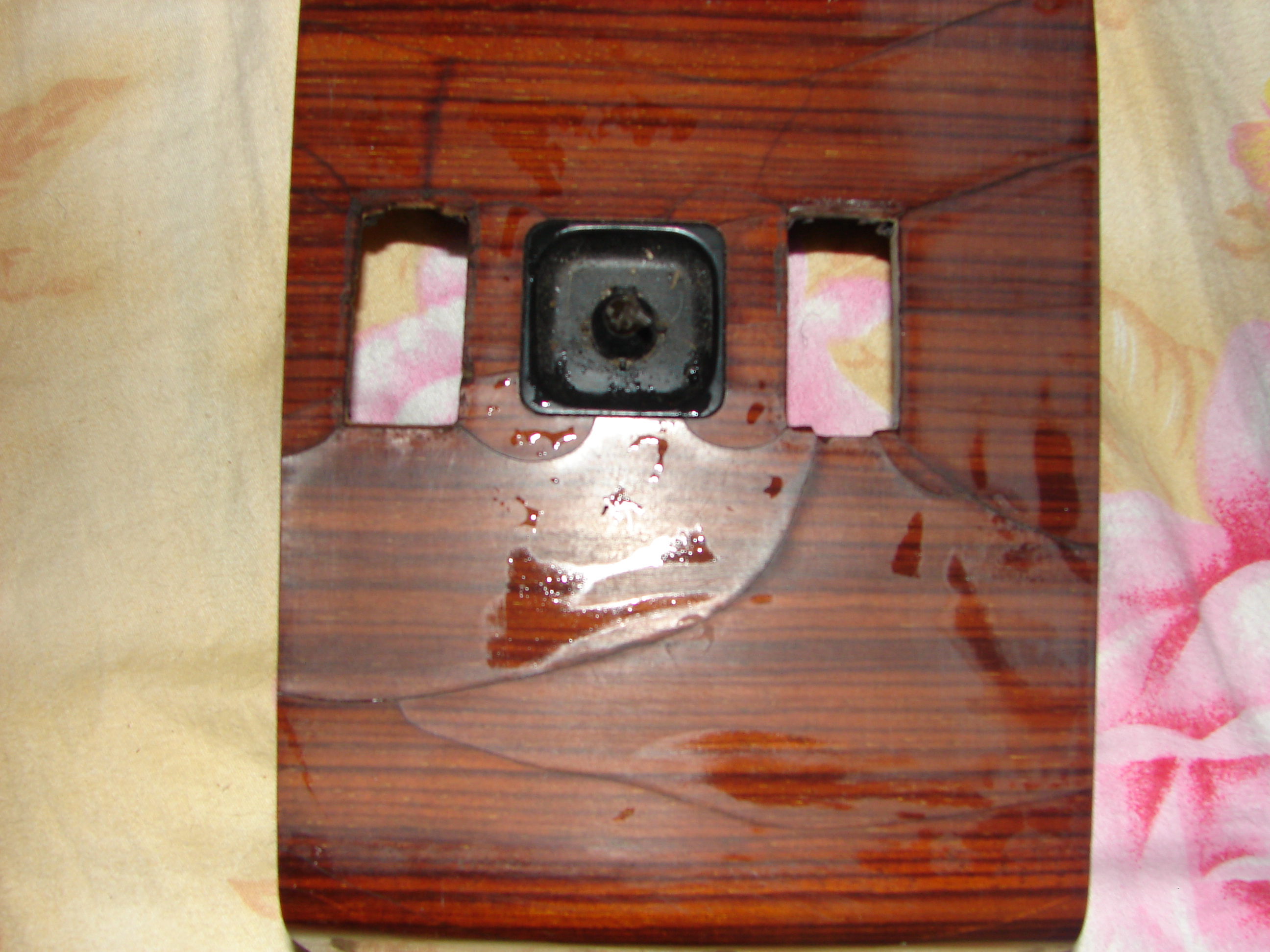

3 наносим лак в несколько слоев и доводим до ума
4 пользуемся результатом
