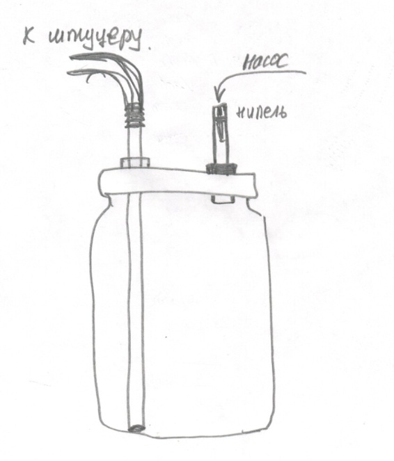

Тоже пойдет. Я сделал приспособу, у одного знакомого в гараже подсмотрел, к мерсу еще не применял, сейчас схемку набросаю, ничего супер сложного и нового, я думаю. Стеклянная банка, которая плотно закрывается железной крышкой, в крышку вмонтирован сосок от камеры, грузовика с ниппелем, и трубка почти до самого дна. Принцип работы думаю понятен.
Пока без авто.
