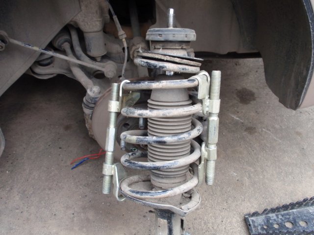

А нет ли какой схемы или чертежа этого съемника? Или, если речь идет о тазовском, как его точное название? Еще есть время на "купить".
Думаю, что для рулевых наконечников............пружины чем сжимать будешь?

Пружино-сжимателем, :biggrin: , приблуда такая ручная, не знаю как называется. Коришок менял с ее помощью пружины на сиерре, кстати в моем гараже! Выглядит так
фотка из интернета, только что нашел. Называется : пружино-сжиматель :mrgreen:

если жизнь дорога, не пользуй этот сьемник. лучше вообще без, просто медленно поддомкрачивай машину уперев рычаг в пол

Стяжки не плохие, но к МБ, как то страшновато с ними.
Вот здесь пожалуйста поподробней! Жизнь еще как дорога!
Думаешь сорвет? Т.е. сжиматель нужен помассивней или другой системы?

молодца задумка хорошая!!!! вот только сьёмники не важные из за угла наклона пружины, луше и спользовать 2 одтнарных и под углом их ставить, я снимал заднию подвеску целиком с подрамником, и редуктором. скинул супорта, апортизаторы, вытянул провод датчика АВS, провода питания бензо насоса, и топлевный шланг, да сподушками подрамника по возился но вдешка и монтировка мягким молодком и всё слезло, дела всё сам на яме! передок пересыпал тоже сам но помучался с пружинами пока всё нормально получилось.
Да, помощнее, и одинарный, я снимал- нормально........
