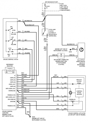

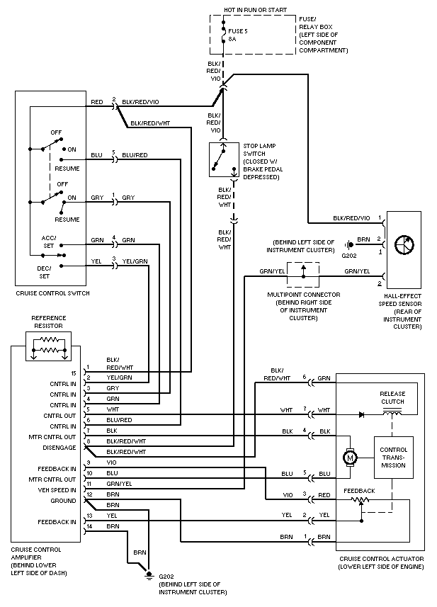

#8 ОФФЛАЙН   krosha
krosha
  • Cообщений: 3126
  • Город:Москва, ВАО
    201.029
Отправлено 06 January 2012 - 11:30
Схема круиз-контроля для 124/201 с М102/103 и АКПП
