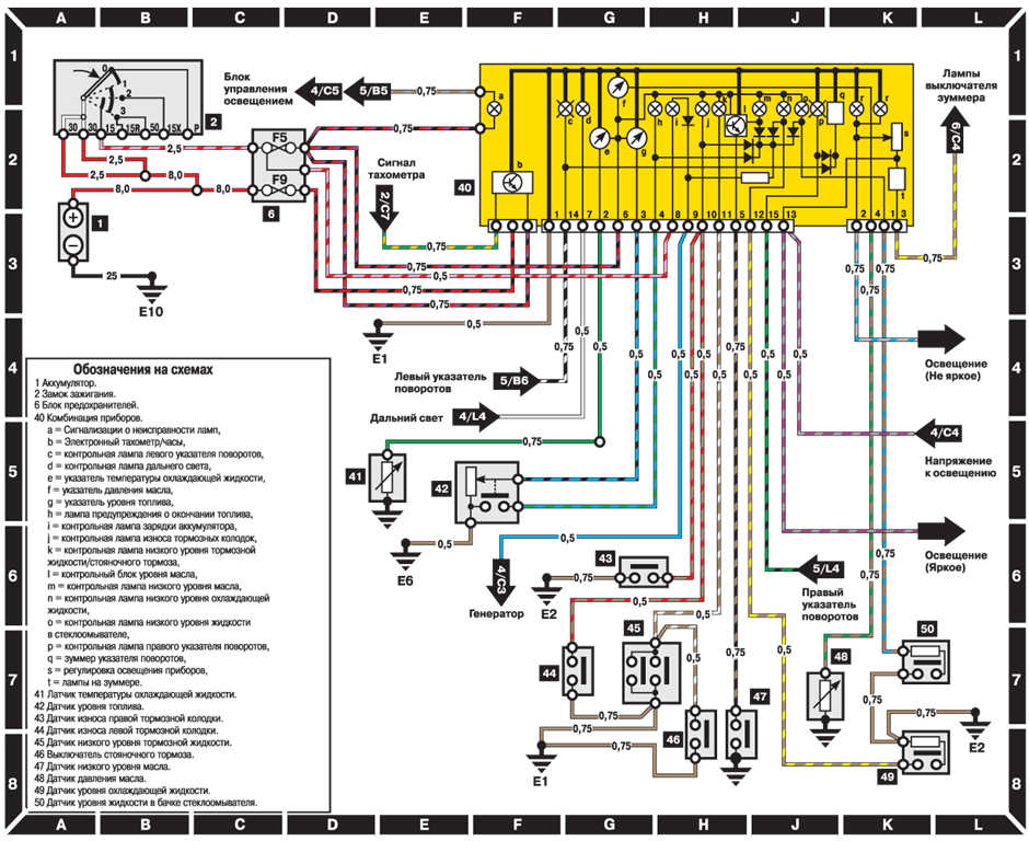

есть мерседес со сгоревшим моторным отсеком ,обгорела проводка после блока предохранителей салонная в норме ребя как можно попроще сделать чтобы работало зажигание и датчик температуры,сделал мотор не могу проверить боюсь перегреть,датчик температуры можно подсоедекнить минуя реле накала???????оно сгорело

Датчик температуры и реле накала вместе не связанны. От датчика до приборки провод идет напрямую.

ну так там все просто до безобразия
темп датчик есть как для реле накала свечей чтоб отслеживать темп, так и для приборки
но чтоб завести это все не надо
кратковременно плюс на свечи и старт, если надо завести, дизель на месте замучаешься греть

дружище я его уже завел,плюс на свечи подал,мне нужно что бы датчик температуры работал????что бы не перегреть мотор???как это сделать???

№41 это датчик на моторе, от него надо кинуть провод на приборку, сможешь разобраться?
