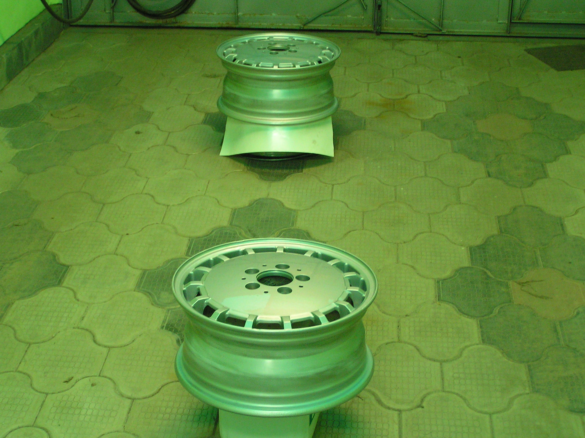

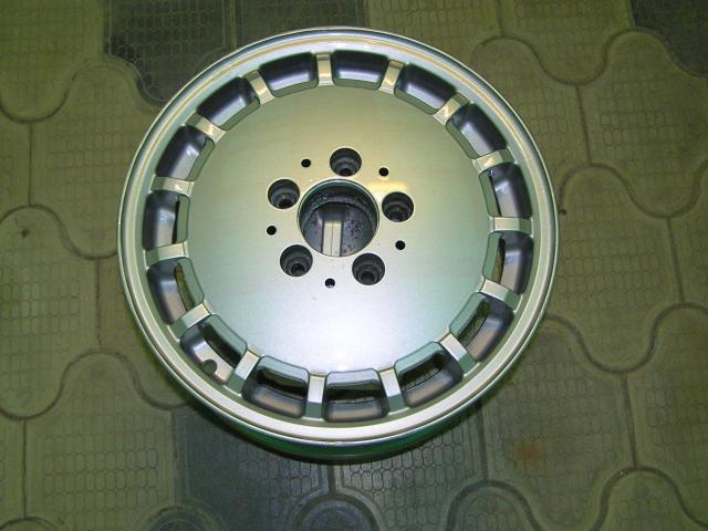

судя по фоткам диски не такие уж и плохие.
лучше не шпатлевать.
по хорошему песочить и красить порошковой краской....
а если бюджет не позволяет,то пошкурить и балончиком пшикнуть,но всю краску не снимать,
всю краску снимать только у бортов. :mrgreen:
Да в принципе диски, но подшпатлевать 2 места надо(одно у болтов, одно ближе к центру диска, там сколы металла, правда не очень большие). Отпесочить смогу сам(компрессор, с пистолетом для пескоструйки есть). В принципе и бюджет позволяет отдать их мастерам и пусть сделают из них конфетку, НО, во-первых порошковая краска не даст такого вида как я хочу, во-вторых за работу мастерам жаба давит платить 300 у.е.(диски в отличном состоянии стоят дешевле) и самое главное - ХОЧУ СДЕЛАТЬ ЭТО САМ, не из-за экономии средств, а для того, чтобы себе доказать откуда руки растут.

Кстати вот более подробные фото дисков, сделанные днем, а то в 1 посте я их ночью в багажнике фоткал. Вроде сейчас лучше видно все проблемные места на дисках. Внутренняя часть практически идеальная на всех дисках. На 2 дисках просто царапины, на 1 вспучивания краски и сколы(на фото) и на одном просто вспучивания.
Пы.Сы. Кстати что меня удивило, диски тяжелые - без резины они чуток тяжелее моих 15 ромашек с резиной.
