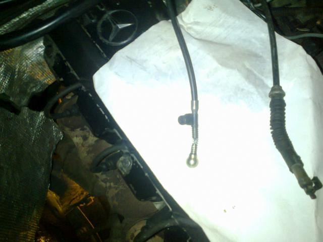

имею следующее,один от педали-куда он должен идти и к чему подключаться??
второй от акпп-его я так понял надо к тяговому механизму дросселя,но по креплению не то(я так понял крепление должно быть такое же как у троса газа_или ошибаюсь???)

не совсем понятна суть вопроса.
трос газа подсоединяется на своё место, его трудно перепутать. а трос коробки также на своё. там, вроде тоже, ошибаться негде...

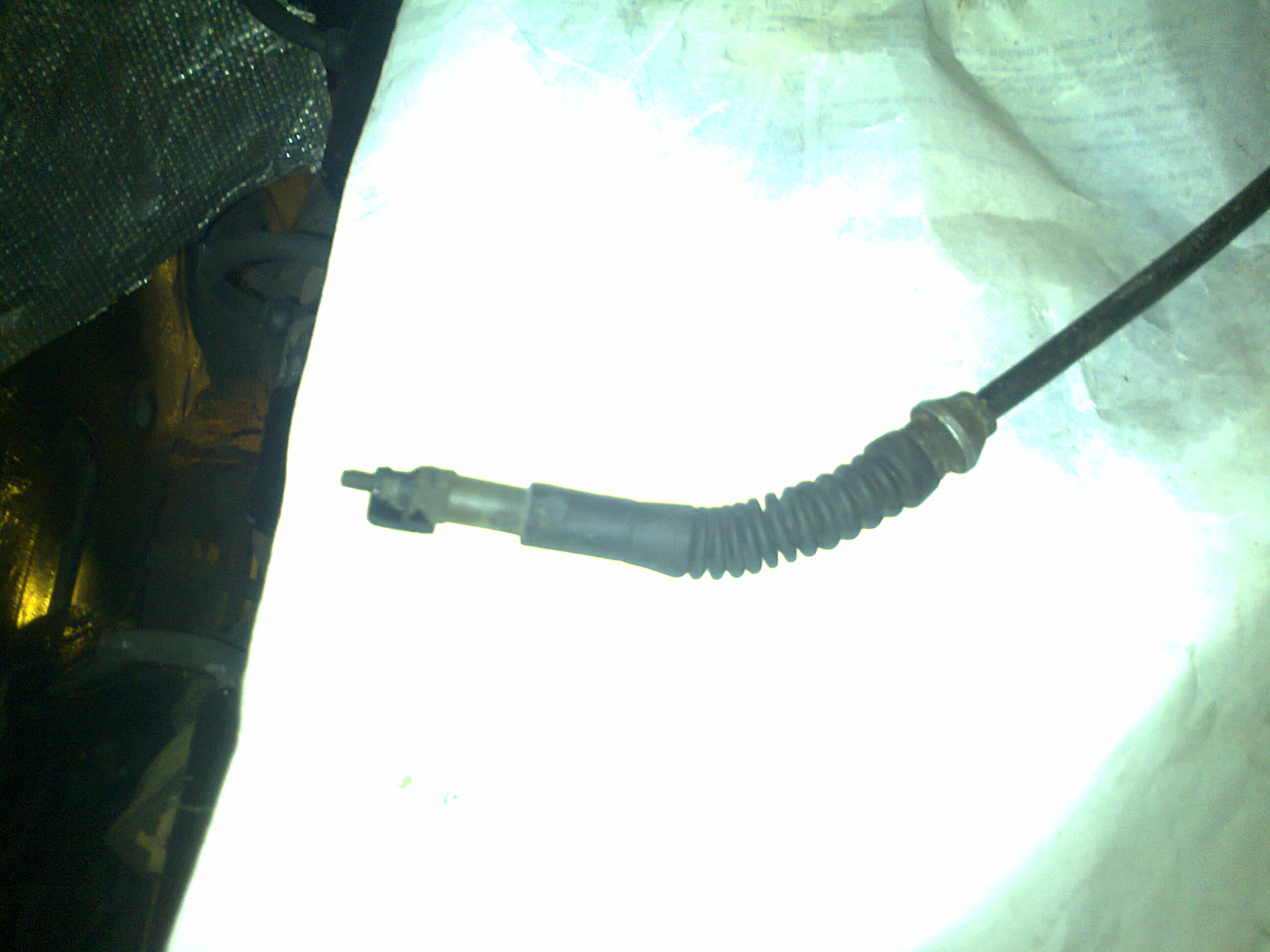

да в том то и дело,что всё понятно.но трос который коробки имеет крепление мне не понятное.должно же быть как от педали..?судя по рисун. Похоже не то от 111 или 102

защёлка такая же как от педали газа, а наконечник самого троса, должен на шарик одеваться.
от 111-го или 102-го не приладишь...

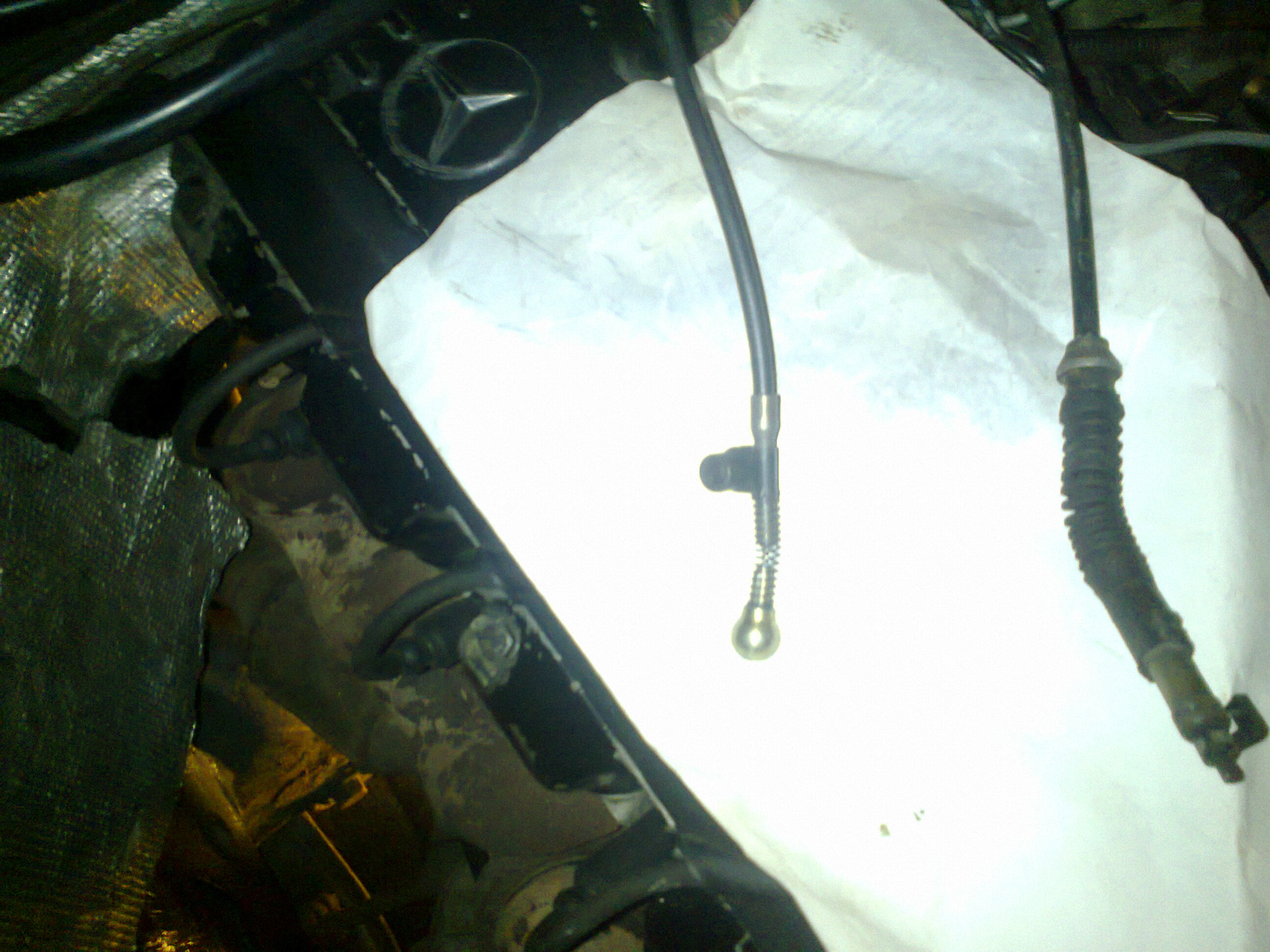

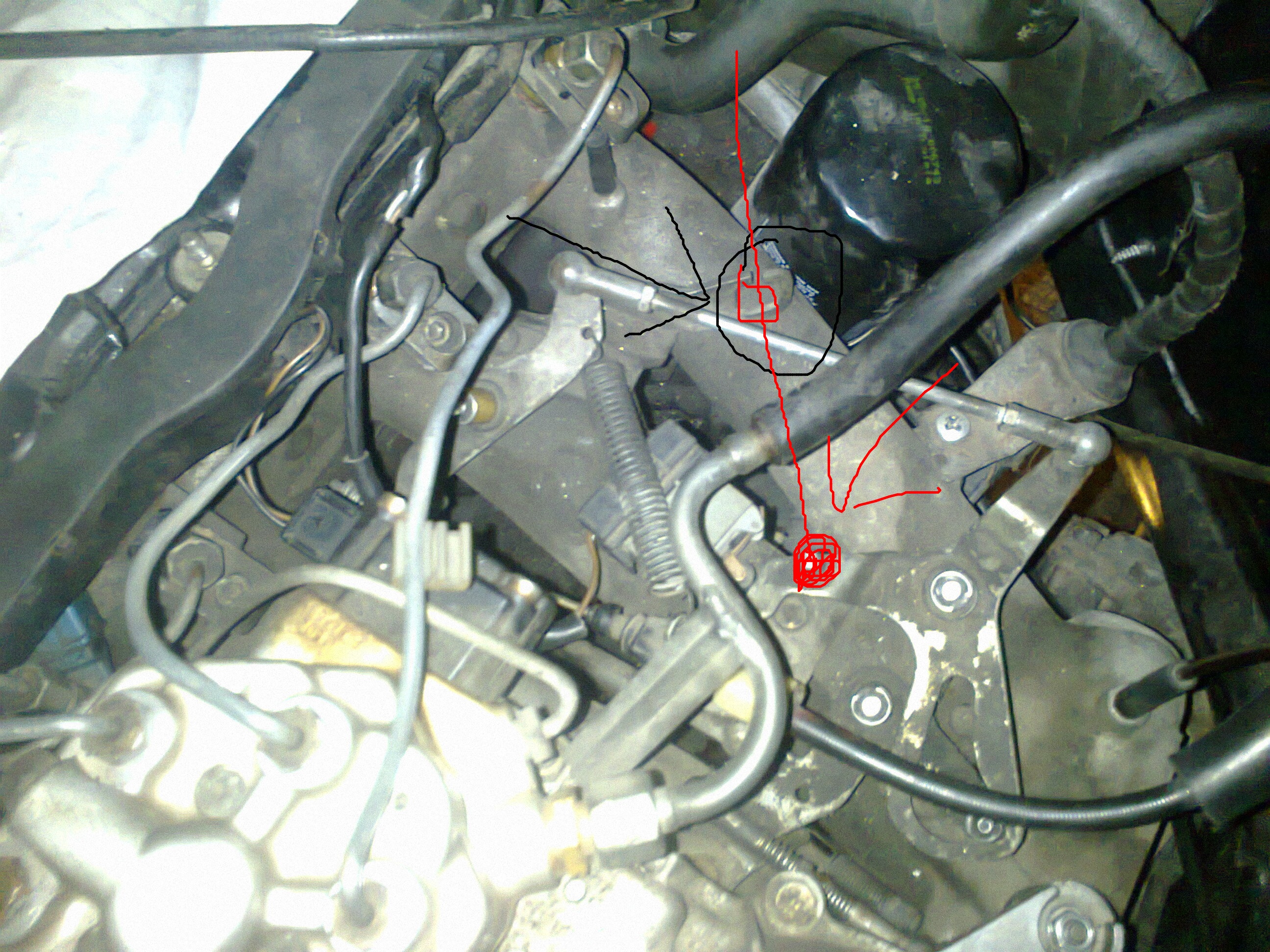

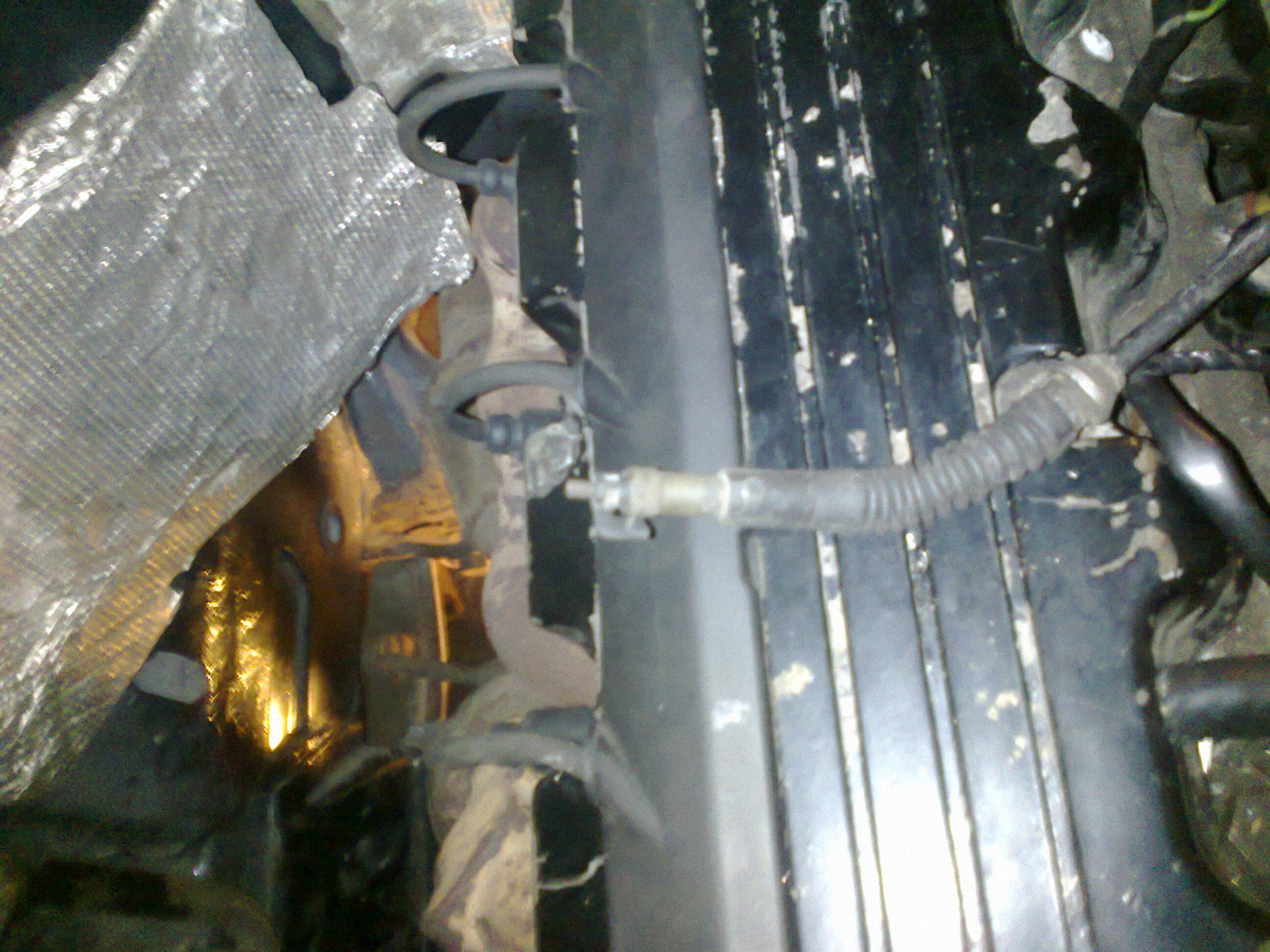

имею вот такие::::::::::::::____0154.jpg ____0158.jpg ____0155.jpg

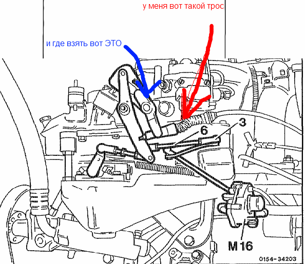

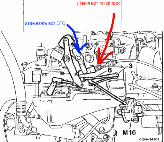

Причем это всё стояло на таком же 103 моторе

у тебя трос от 102-го мотора. надеюсь, что только трос, а не вся коробка.
на второй фотке, вообще, трос от блокировку кулисы.
снимай трос и ищи родной. не важно год и объём. главное что бы именно от 103-го. другие не пойдут.
а схемка вообще, от 102-го 16-тиклапанника...

спасибо!!поищу конечно же,но сначала попробую переделать эти крепления на те что нужны,так как сложности в этом не вижу.колхоз рулит(ну или хотя бы спасает иногда----или на время)

Вообщем с одним (от АКПП) разобрался,а вот тот второй идёт от педали тормоза___его то КУДА???????????????????
попробуй к кулисе (селектору передачь) если она с блокировкой

визуально некуда там его сунуть-значит без блакировки
