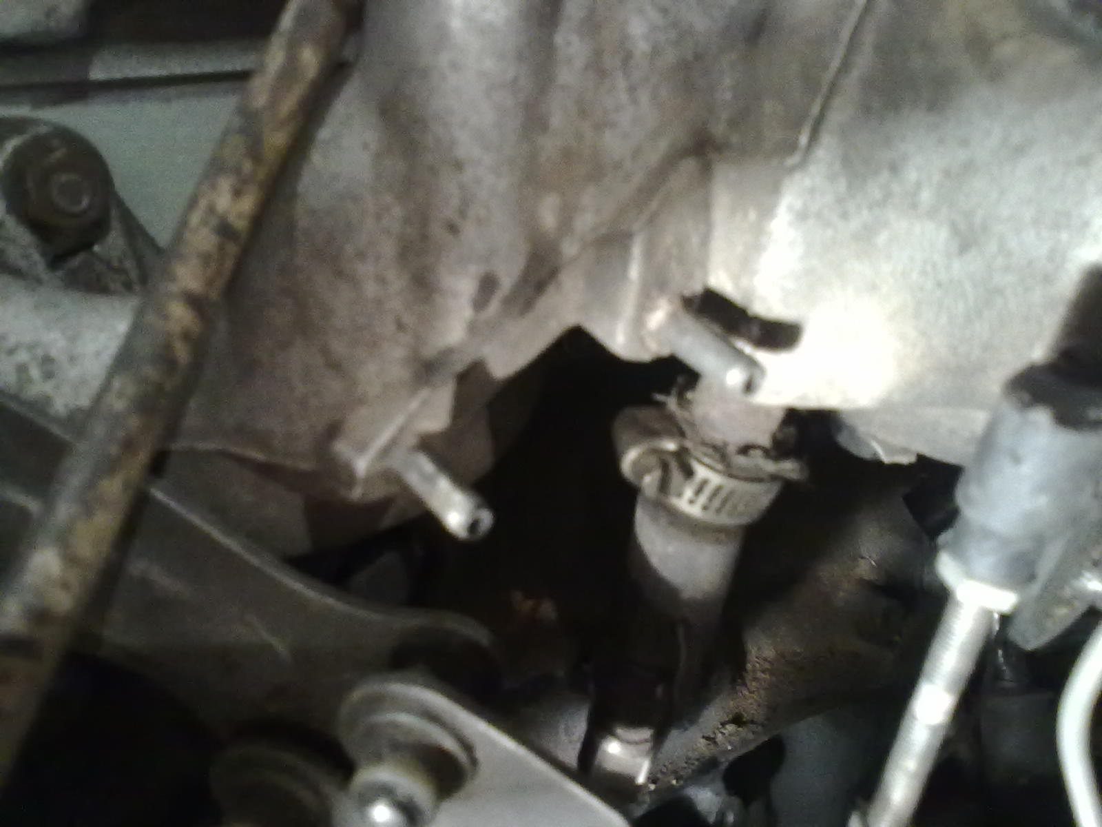

Что подключать к этим штукам?

[quote name='FreeZZZ' date='18.2.2012, 16:55' post='1317663']
[/quote
Помогите. тот же самый вопрос. Что туда подключается?
Можно попробовать такую схему (то, что на вашей фотографии, на моей схеме в самом центре под надписью "вып. коллектор на 4 цил."
Я создал отдельную тему по этому вопросу. Можете посмотреть.
По логике должно заработать. Завтра попробую у себя. Симптомы: троение, нет и половины этих трубок. С зажиганием, компрессией все в порядке.
P.S. Эта схема по идее должна работать при условии, что на самом карбе вакуумные трубки соединены правильно (а это в 99 из 100 случаев).
