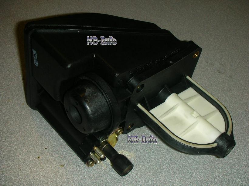

будьте внимательны с зеленым уплотнительным кольцом – не потеряйте его , не то замучаетесь с «подсосом» воздуха
кто номерок даст этого кольца или всей заслонки и где оно там кольцо стоит
подсос есть я не первый владелец уже лазили до меня
буду очень признателен

Номер колечка A 104 141 11 80
Номер заслонки A 000 140 04 31

Ставится в паз только не помню толи в колекторе толи в заслонке.

Овальное кольцо (зелёное) паз в коллекторе.
