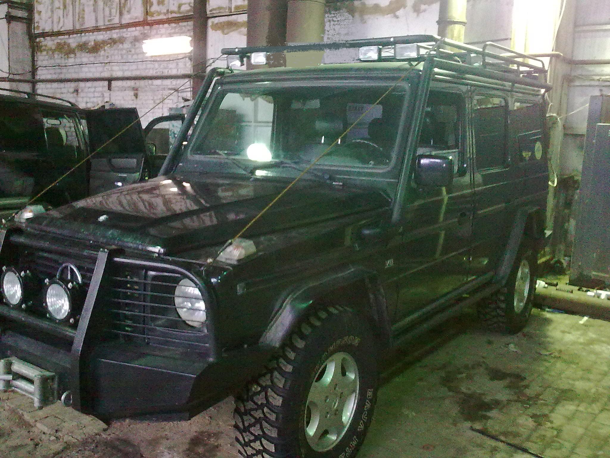

Всем здрасте! Решил вот создать темку с целью получения правильных рекомендациций, да и вообще может кому еще пригодится. Год назад прикупи себе большой и квадратный Мерседес, а именно G- 505GE, это тот что в подписи. Машинка была не находу из-за проблем с Ке- Джетроном.Почти на год удалось сей вумный впрыск подлатать. Ну а потом просто застучал мотор, где то в правой ГБЦ, Антифриз выплевывает, короче мотор хочет капиталиться.
Все бы не проблема но не хочется вваливать денег в двигатель камменного века. Поэтому я решил сделать из 500 GE, просто 500-ку, другими словами махнуть 117-й мотор на 113-й. Мотор уже куплен поэтому обратного пути нет! 113-й почти полностью комплектный, не хватает лап с подушками, 2-х вукумных грибков и потенциометра с тросиком от педали акселератора. Я думаю эти мелочи найдутся.
В связи с этим возник вопрос по АКП. Родная подойдет? Если родная не подойдет, тут на форуме дербанят ML320, у него тоже коробка 6-й серии, можно ли ее поставить? У них я так понимаю отличие в передаточных числах. Но мне кажется оно не будет сильно отличаться. Еще вопрос у АКП 6-й серии свой блок управления или с двигателем общий ЭБУ?
Также здесь же рассмотрю предложения по приобретению недостающих для этой переделки деталей. Если что предложения через личку.
Фото пациента прилагаются.
Фото процесса с коментариями будит добавляться
